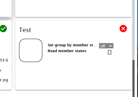

          Hallo @arteck ändert sich nichts,

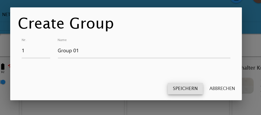

          interressant auch das wenn ich eine neue Gruppe erstelle, er mir dann den Namen anzeigt den die Gruppe mal hatte.
          Gruppe 1 war mal Badezimmer und das zeigt er mir auch an.
          Ändern kann ich das nicht und den Namen ändern auch nicht, es bleibt Badezimmer.

            @fabio sagte in Tester wanted - Zigbee Adapter 3.1:
            Hast du das "test" da manuell eingetragen oder einfach das übernommen was drin stand ?
            Wenn das da schon drin stand, bitte was anderes eintragen und nochmal probieren.

              @asgothian sagte in Tester wanted - Zigbee Adapter 3.1:
              Ja habe ich natürlich selber eingetragen, ich kann da eintragen was ich will. Es bleibt Badezimmer. Anscheinend merkt sich der Adapter den Namen der Gruppe 1 den er mal als erstes hatte.

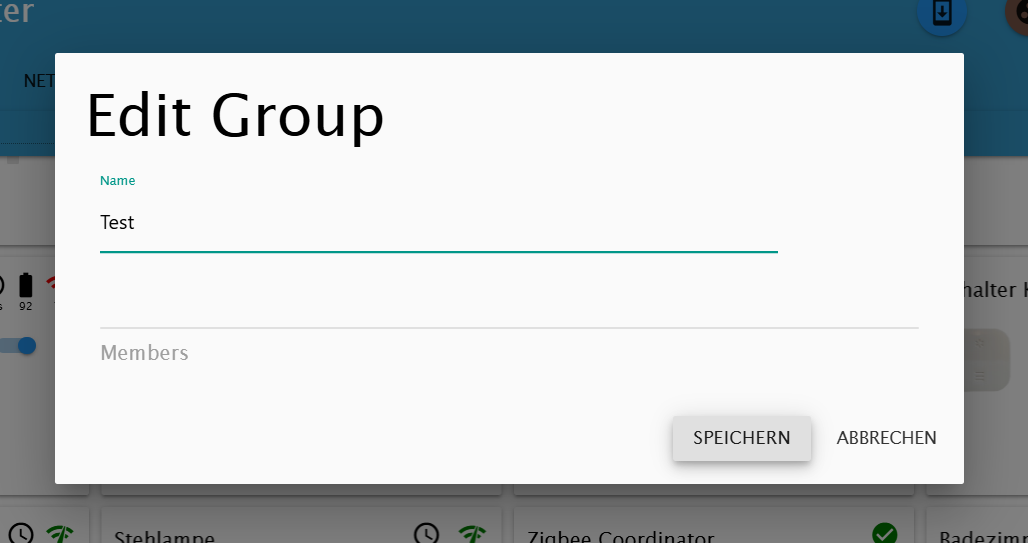

                @fabio Ist gefixed. Weiterhin in der GitHub 3.1.2

                  Super @asgothian 👍 👍 👍
                  Die Fehlermeldungen Betreff der Koordinator sind weg.
                  Und siehe da ich kann die Gruppe auch in Test umbennen. Screenshot 2025-09-16 181712.png
                  Vielen vielen Dank.

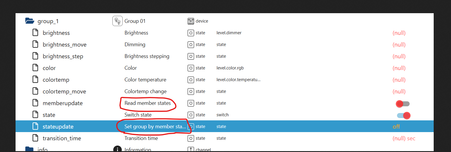

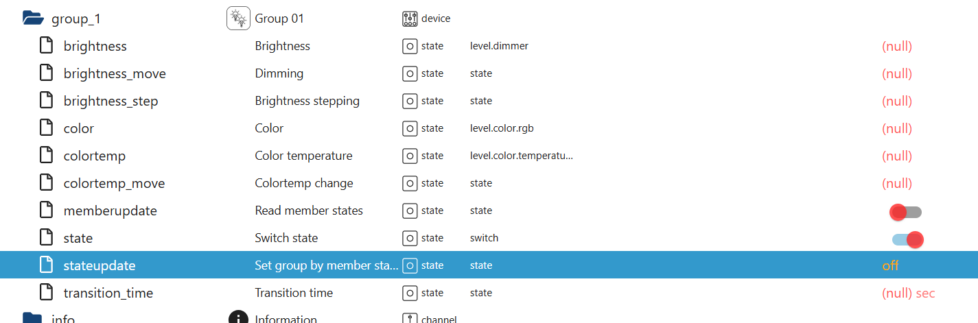

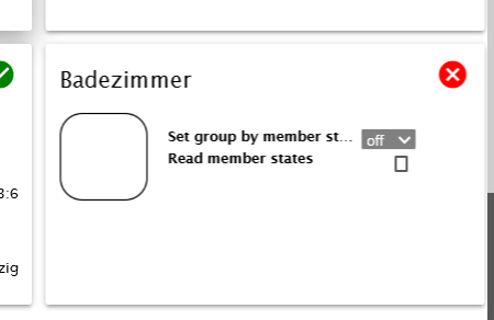

                        Guten morgen @asgothian hab es mir gerade angeschaut aber dessen Funktion vertehe ich leider nicht liegt evtl. an meinen 63 Jahren. ;-)
                        Iobroker:
                        • Für mich persöhnlich, gibt es nichts besseres, ich liebe es.
                        • Du wächst mit ioBroker und ioBroker wächst mit dir.
                        • Matter over Thread Hilfe
                        arteckA AsgothianA 2 Antworten Letzte Antwort
                        • FabioF Fabio
                          arteckA Offline
                          arteckA Offline
                          arteck
                          #52
                          vielleicht einfach an LESEN..
                          es geht doch um Gruppen in zusammenhang mit einzelnen Geräten und den Gruppen/Geräte Status oder
                          die Bedeutung des DP steht da..
                          also Test... memberupdate auf true..
                          Gruppe schalten .. und schauen am Gerät der in der Gruppe ist ob die DP aktualisiert wurden
                          was mnich gerade stützig macht warum steht bei statusupdate off .. zeigmal die RAW informationen.... bittää
                          nachtrag:
                          ich sehs
                          groupstateupdate: {
                                  name: 'Set group by member states',
                                  icon: undefined,
                                  role: 'state',
                                  write: true,
                                  read: true,
                                  type: 'string',
                                  states: {off:'off',max:'max',min:'min',avg:'avg',mat:'mat'},
                                  def:'off',
                                  isCommonState: true,
                                  isOption: true,
                          das sind die Möglichkeiten
                          FabioF 2 Antworten Letzte Antwort

                              • arteckA arteck
                                nachtrag:
                                ich sehs
                                groupstateupdate: {
                                        icon: undefined,
                                        role: 'state',
                                        write: true,
                                        read: true,
                                        type: 'string',
                                        def:'off',
                                        isOption: true,
                                FabioF Offline
                                FabioF Offline
                                Fabio
                                #55
                                @arteck @Asgothian okay ich verstehe.
                                Hab es gerade gemacht. Wenn ich die Gruppe auschalte werden in den Datenpunkten der Geräte die state auch aktualisiert, also an aus. Sehr gut.
                                aber ich habe jetzt auch diese Meldungen hier:
                                  wie geht das
                                  bin gerade nicht am system also muss ich so tricksen
                                  da hinten auf den Zahnrad klicken..
                                  FabioF Offline
                                  FabioF Offline
                                  Fabio
                                  schrieb am zuletzt editiert von Fabio
                                  #56
                                  @arteck hab kein Zahnrad. Ist der Stift. ;-)
                                    "type": "state",
                                    "common": {
                                      "name": "Set group by member states",
                                      "color": null,
                                      "id": "stateupdate",
                                      "role": "state",
                                      "write": true,
                                      "read": true,
                                      "type": "string",
                                      "states": {
                                        "off": "off",
                                        "max": "max",
                                        "min": "min",
                                        "avg": "avg",
                                        "mat": "mat"
                                      "def": "off",
                                      "isCommonState": true,
                                      "isOption": true
                                    "native": {},
                                    "from": "system.adapter.zigbee.0",
                                    "user": "system.user.admin",
                                    "ts": 1758082650626,
                                    "_id": "zigbee.0.group_1.stateupdate",
                                    "acl": {
                                      "object": 1636,
                                      "state": 1636,
                                      "owner": "system.user.admin",

                                    arteckA Offline
                                    arteckA Offline
                                    arteck
                                    #57
                                    hab kein Zahnrad.
                                    wars der Stift :-)
                                    genau das sind RAW DP insformationen.. da kannst du sehen was der DP kann und was es ist und welchen Zustand es annehmen kann
                                    "states": {
                                          "off": "off",
                                          "max": "max",
                                          "min": "min",
                                          "avg": "avg",
                                          "mat": "mat"
                                    • FabioF Fabio

                                      AsgothianA Offline
                                      AsgothianA Offline
                                      Asgothian
                                      #58
                                      @fabio
                                      Besser als im ersten Post kann ich es aktuell nicht erklären:
                                      • Änderung eines Gruppen States (ack = false) => der Adapter versucht den Status der Mitglieder zu lesen. (Wichtig: Nur der in der Gruppe angepasste state wird gelesen - wichtig bei Gruppen von Leuchten, wenn via brightness eingeschaltet wird. (Hier kann es ggf. noch Timing-Probleme geben)
                                      • Änderung eines Mitglieder States (ack = false) => der Adapter bewertet den Status aller Mitglieder und setzt den Gruppenstatus entsprechend (mit ack=true) Ansteuerung über den State stateupdate. Gültige Werte sind: off - keine Synchronisation (default), mat - match -> der Gruppenstatus ändert sich wenn alle Mitglieder den gleichen Status haben. avg der Gruppenstatus wird auf den durchschnittlichen Status aller Mitglieder gesetzt, wobei bei true/false intern true=1, false=0 gerechnet wird, und beim setzen gilt true = avg>4.9999999, min - Der Gruppenstatus entspricht dem 'geringsten' Mitgliederstatus. max - Der Gruppenstatus entspricht dem 'höchsten' Mitgliederstatus
                                      Das ist Absicht - die Meldungen zeigen wann er versucht was zu lesen, und ob es erfolg hat. Die werden natürlich wieder verschwinden bevor es ins Stable geht.
                                      A.
                                      FabioF 1 Antwort Letzte Antwort
                                      • AsgothianA Asgothian
                                        @fabio
                                        A.
                                        FabioF Offline
                                        FabioF Offline
                                        Fabio
                                        #59
                                        @asgothian vielen Dank für deine Erklärung. Ich glaube ich habe es verstanden.
                                        So werden dem Orginal Datenpunkt des Gerät was der Gruppe zugeordnet ist.
                                        Farbe, Helligkeit AN AUS etc. übermittelt/gelesen wenn ich in der Gruppe schalte und walte. Quasi eine synchronisation der Datenpunkte untereinander. Also das funktioniert auch bei mir.
                                        Herzliche Grüße
                                        Fabio
                                          Herzliche Grüße
                                          Fabio
                                          Fein. Reichen die Optionen für eine 'invertierte' synchronisation, sprich ändern der Datenpunkte der Gruppenmitglieder => Einfluss auf den Datenpunkt der Gruppe ? Sind sie verständlich ? Gut genug nutzbar ?
                                          A.
