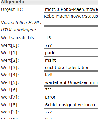

        • bahnuhr
          bahnuhr Forum Testing Most Active @Robotech last edited by
          @robotech sagte in werte umschreiben wenn:
          wenn der stimmt soll ein wert in einem anderen Daten Punkt geschrieben werden
          Für einen extra DP musst du ein Script schreiben.
          Wenn es nur um die Anzeige in VIS geht, dann nimm: basic-valuelist html style
          Und dann eintragen:
          oder was bei dir halt passt.

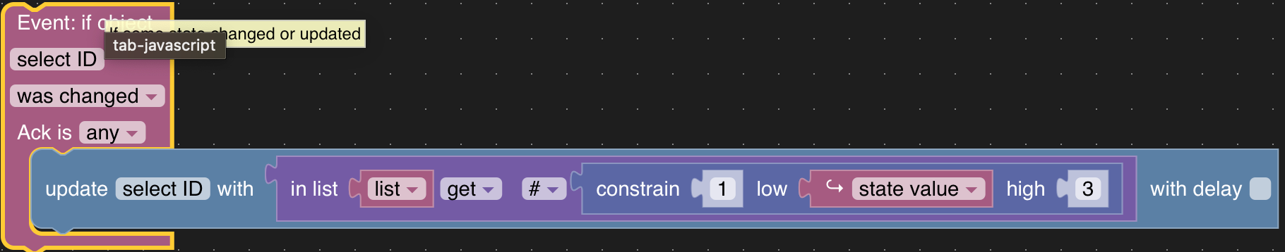

          • Asgothian
            Asgothian Developer @Robotech last edited by Asgothian
            könnt ihr mir Starthilfe geben?
            Starthilfe.
            Wichtig zu beachten
            • da wo der grüne Baustein "hier den Wert rein" drin ist, muss ggf. ein anderer Baustein rein. Es gibt dedizierte Bausteine für Zahlen und Wahrheitswerte. Was da rein muss hängt davon ab was für ein Typ dein Datenpunkt erwartet (Nummer, Text, Wahrheitswert)
            • den Baustein state value findest du bei den Trigger bausteinen.
              A.

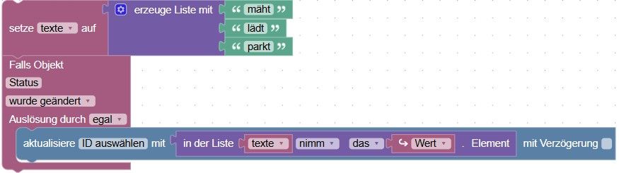

            • skvarel
              skvarel Developer last edited by
              Ich würde es mit einem eigenen Datenpunkt und dem 'Switch Case' machen
              Ein Beispiel:
              • paul53
                paul53 @skvarel last edited by paul53
                @skvarel sagte: dem 'Switch Case'
                Wenn der Statuswert aufeinander folgende Zahlen enthält, kann man auch eine Liste verwenden:
                skvarel 1 Reply Last reply Reply Quote 2
                • skvarel
                  skvarel Developer @paul53 last edited by
                  @paul53 .. das macht das Ganze dann noch etwas schlanker.
                  Asgothian 1 Reply Last reply Reply Quote 0
                  • Asgothian
                    Asgothian Developer @skvarel last edited by
                    Um Fehlermeldungen zu verhindern würde ich da aber dann noch sicherstellen das der Index die Liste nicht verlassen kann:
