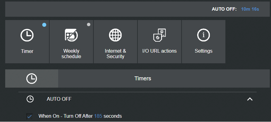

    Im Shelly hatte ich schon immer AutoOff aktiviert, fals mal WLAN weg sein sollte, dass scheint auch zu greifen aber die Laufzeit ist ja Variable.
    Je nach Wetter, müsste die Pumpe halt auch mal 1 Stunden laufen. Dafür habe ich mir heute ein Script erstellt, was den AutoOff Wert errechnet, als Backup Lösung.

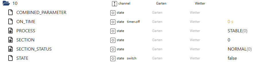

                Jetzt sagt der Shelly natürlich, dass er aus ist. Was er auch ist. Aber genau in der Situation, habe ich nicht nachgeschaut.
                Die Bewässerung sollte heute genau 5min laufen. Zwei offene Ventile (nach Zeitplan), sie lief aber ganz klar volle 30min bis zum "Unfall".
                Nach 30 min hätte AutoOff abgeschaltet. Ab jetzt ja genauer mit dem Script vielleicht, wenn der Wert gesetzt werden kann :) :(
                Ich vermute dass das Signal "abschalten" einfach nicht durchkommt, aber das ist jetzt drei mal in der ganzen Saison passiert.
                DIe letzten Jahre nie ohne änderungen bei Irgendwas.

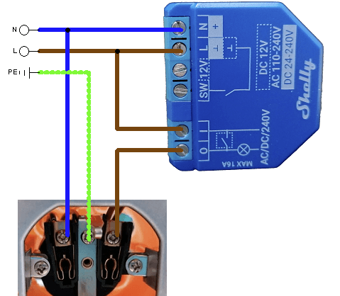

                        Es gibt eine kleine Unterveteilung im Schuppen, dort ist der Shelly per Halterung auf der Hutschiene montiert und steuert die Steckdose der Pumpe.
                        Also quasi so ( Hier wird der falsche Shelly gezeigt)
                        haselchenH mcm1957M F 3 Antworten Letzte Antwort

                          Und genau da greift meine Frage von vorhin.
                          Wieso so kompliziert ?
                          Eine schaltbare Steckdose wäre absolut unkompliziert.
                          Hier musste , wenn’s notwendig ist , an die Leitung direkt.

                            Wenn du das Ganze an den Ventilen aufhängen willst wäre auch noch eine Hardwareschaltung denkbar - sofern die Ventile auch via 24V vom Verteiler angesteuert werden und nicht direkt via Funk.
                            Du könntest parallel tu jedem Ventil eine kleines Steuerrelais (aber ca. 0,5E für die Hutschiene) schalten und die Pumpe abschalten wenn kein Ventil mehr offen ist. Ist nicht smart aber ne Möglichkeit,

                                @haselchen sagte in Shelly für Gartenpumpe? Absicherung ( geplatzer Schlauch) .:
                                Gibt ja auch einen Shelly Plug. Da wäre die Erklärung einfach . Aber hier weiß ich immer noch nicht , wo steckst Du den Stecker der Pumpe rein , wo ist der Shelly platziert?

                                      @creator
                                      Einen kleinen Unterschied gibt es .
                                      Wenn der Shelly im A…. ist, geht die Steckdose dahinter nicht mehr .
                                      Man müsste mal das ganze Konstrukt mit Ventilen kennen.
                                      Ich hab das mit 4 Hunter Ventilen und einem Klingeltrafo und Sonoff4ch Pro gelöst.
                                      Die Pumpe an einer Gosund Steckdose .
                                      Projekt läuft seit 5 Jahren und schnurrt wie ein Kätzchen .
