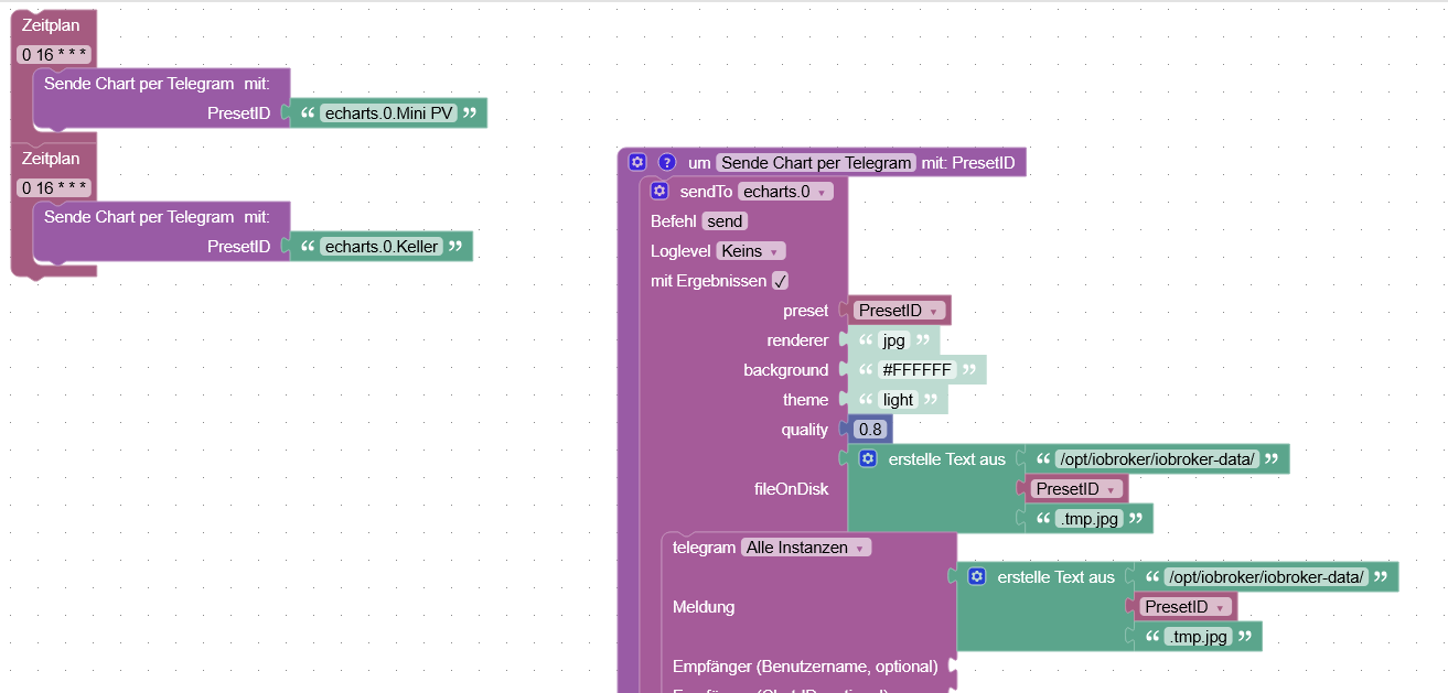

      Heute morgen habe ich festegstellt das mir Telegram über ein Blockly meine aktuellen morgendlichen und abendlichen Bilder nicht mehr schickt. (Nur noch welche vom 10.08.25)
      Diese Bilder stoße ich duch dieses Blockly an:
      Jetzt muss ich dazu sagen das ich vor eineigen Tagen NPM und Node.js aktualisiert habe, da es mir vom IOB empfohlen wurde. (Ich denke seitdem habe ich das Problem)
      In meiner Not habe ich nun das Blockly händisch angestoßen und habe folgende Protokoll Meldung bekommen:

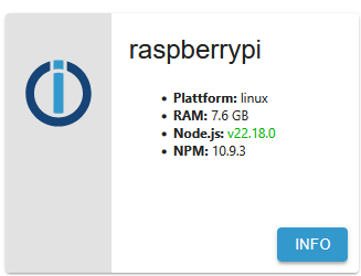

                      pi@raspberrypi:/ $ cd /opt/iobroker/ && npm uninstall npm
                      removed 206 packages in 10s
                      279 packages are looking for funding
                        run `npm fund` for details
                      pi@raspberrypi:/opt/iobroker $
                      Jetzt ist 10.8.1 raus:

                          Statt E-Charts 2.0.7 ist es jetzt 2.0.8 geworden ich habe es über NPM installiert, war vermutlich auch wieder falsch?
                          Es ist jetzt so das ich wieder Bildchen geschickt bekomme, klasse.
                          Muss ich das Canvas trotzdem noch mal neu machen mit dem Befehl?
                          cd /opt/iobroker/node_modules/canvas/
                          sudo -u iobroker npm install --omit=dev
                          LG Duffy
