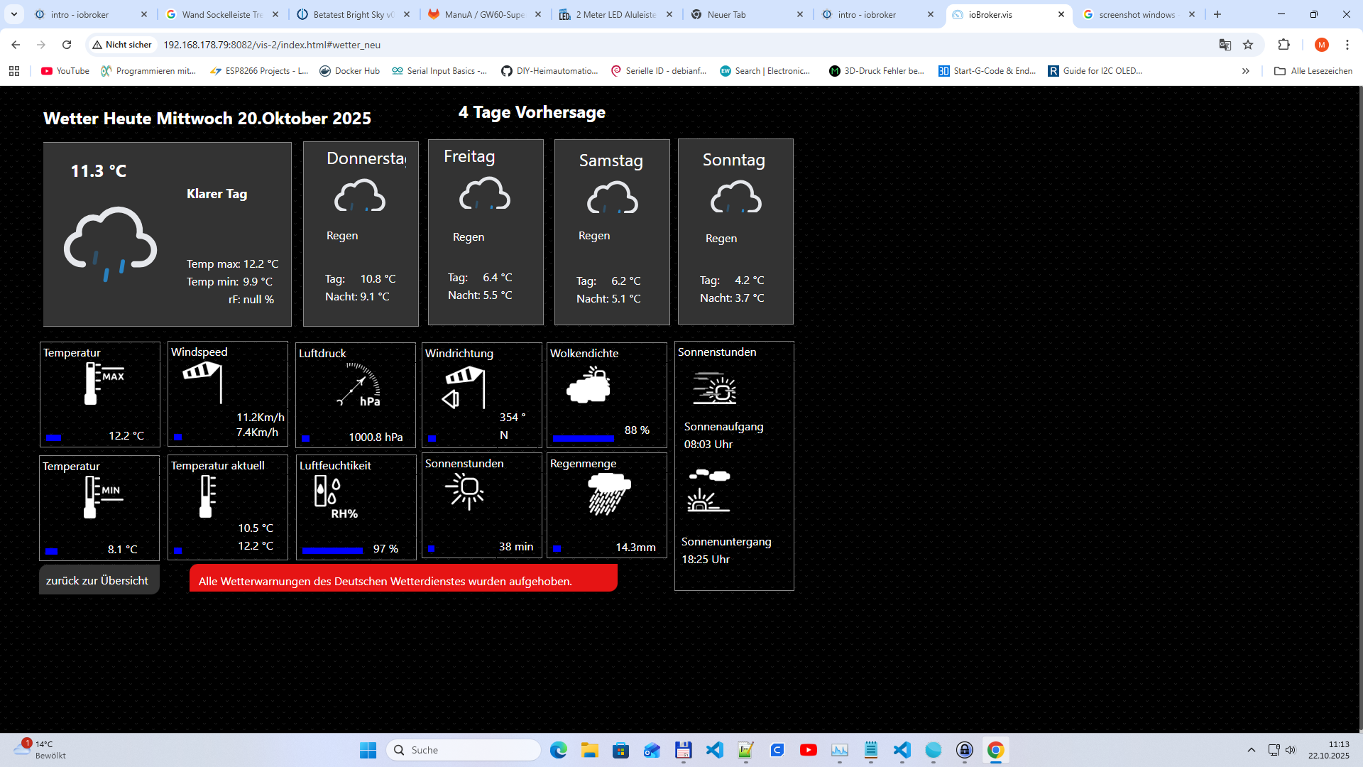

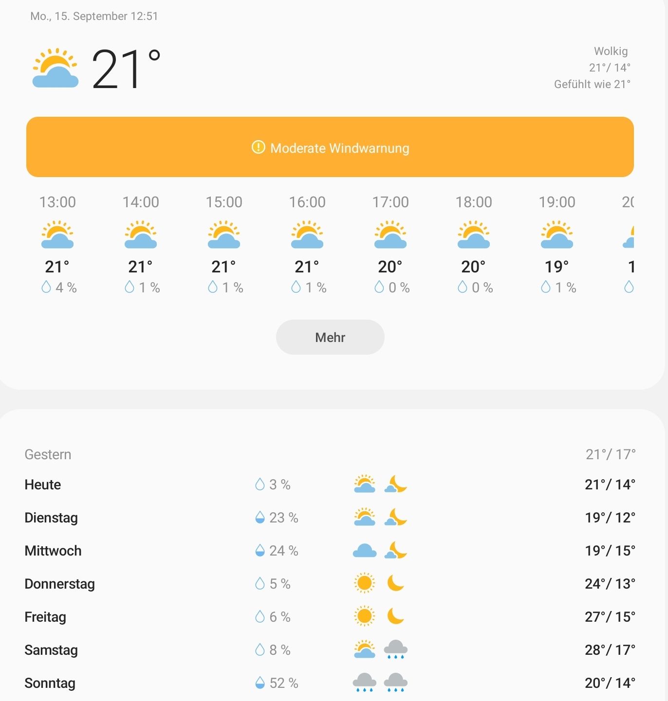

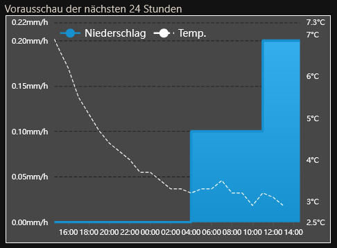

                Ich persönlich finde den bright sky adapter eine echte Bereicherung. Gefühlt denke ich sind die Daten auch besser als die vom dasWetter Adapter.
                Nun aber zu meiner Frage: Ich würde gerne den Niederschlagswert als Grafik darstellen (so ähnlich wie hier):
                Am Ende eine Art Forecast wann es regnet oder schneit.
                Beim DasWetter Adapter gibt dazu ein Widget das einen unterstützt. Wie bekomme ich so einen Forecast beim Bright Sky adapter umgesetzt.
                Ich habe das mit allen möglichen Widgets schon versucht inkl. einem Diagramm, aber es will nicht wirklich gelingen.

                • R RandyAndy

                  Hab es dann doch alleine hingebracht. Balken wären mir lieber gewesen, aber das scheint wirklich nicht zu gehen. Aber so wie es jetzt ist geht es auch.
                  Und so sieht die gesamte Seite aus

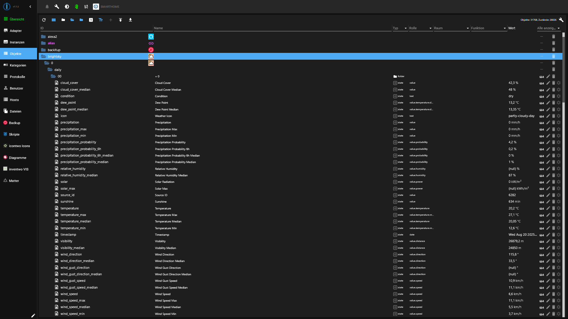

                  • N Offline
                    N Offline
                    Norb 0
                    #204

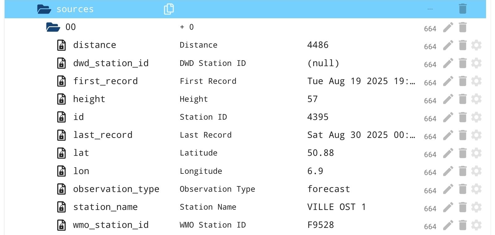

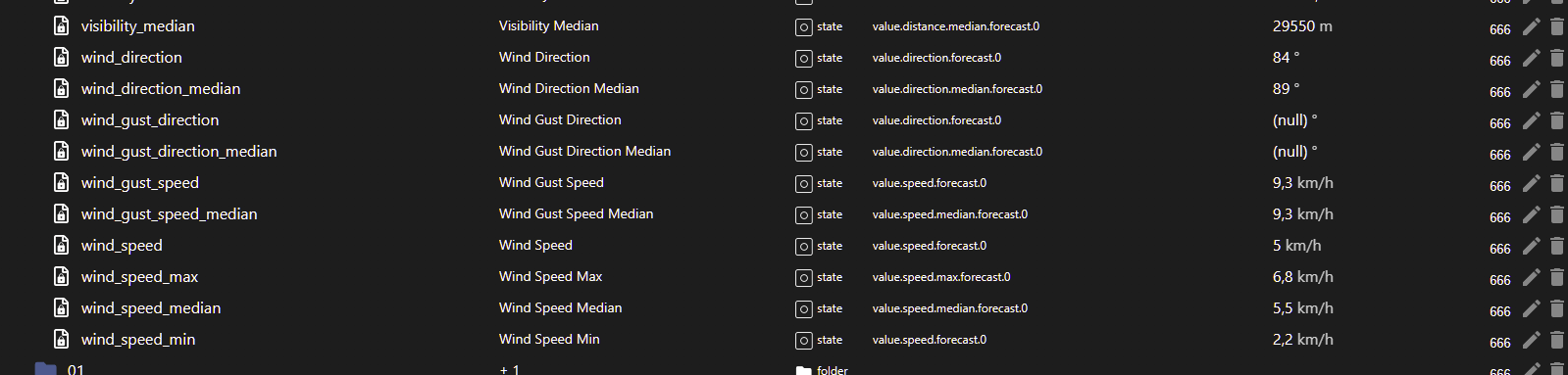

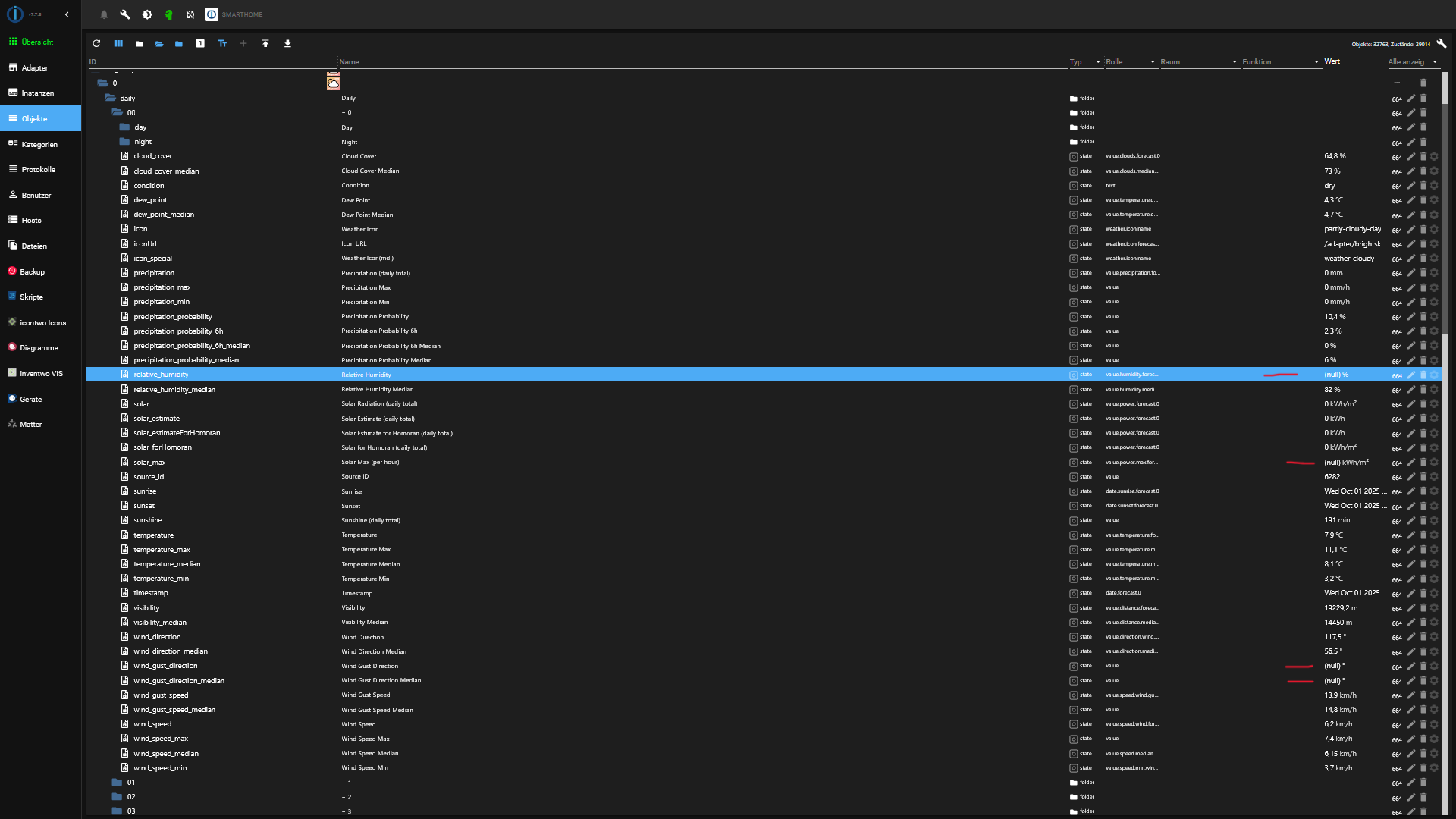

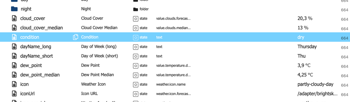

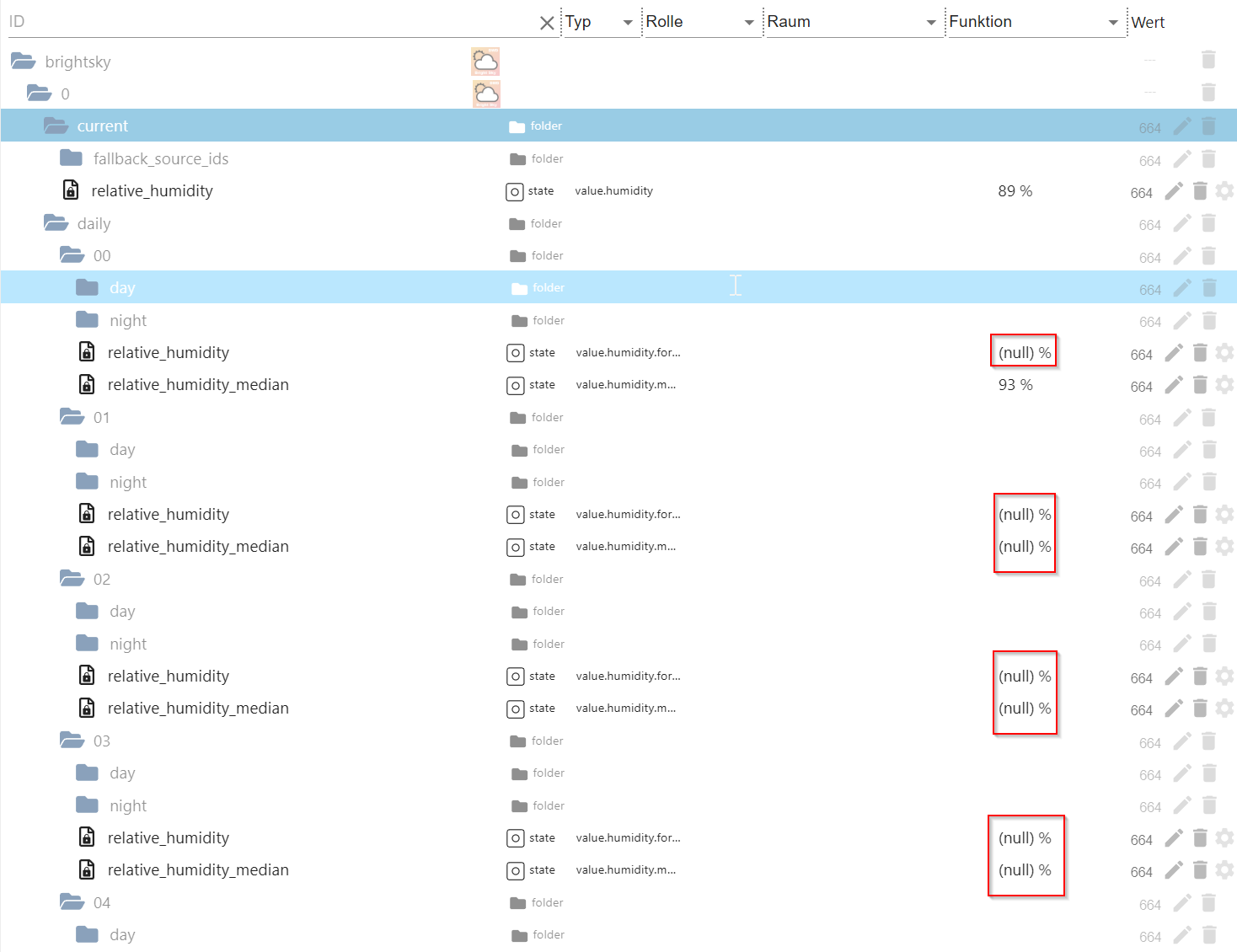

                    bei mir sind die Werte für Luftfeuchtigkeit ab Tag 1 leer:
                    In den Datenpunkten daily -> xx -> day stehen auch überall null Werte:
                    Ist das bekannt?
                    • T Offline
                      ticaki
                      #205
                      Meines Wissens haben die Wetterstationen eine unterschiedliche Anzahl an veröffentlichten Werten - muß mal schauen obs andere gibt, oder du vielleicht den radius erhöhst.
                      Spenden

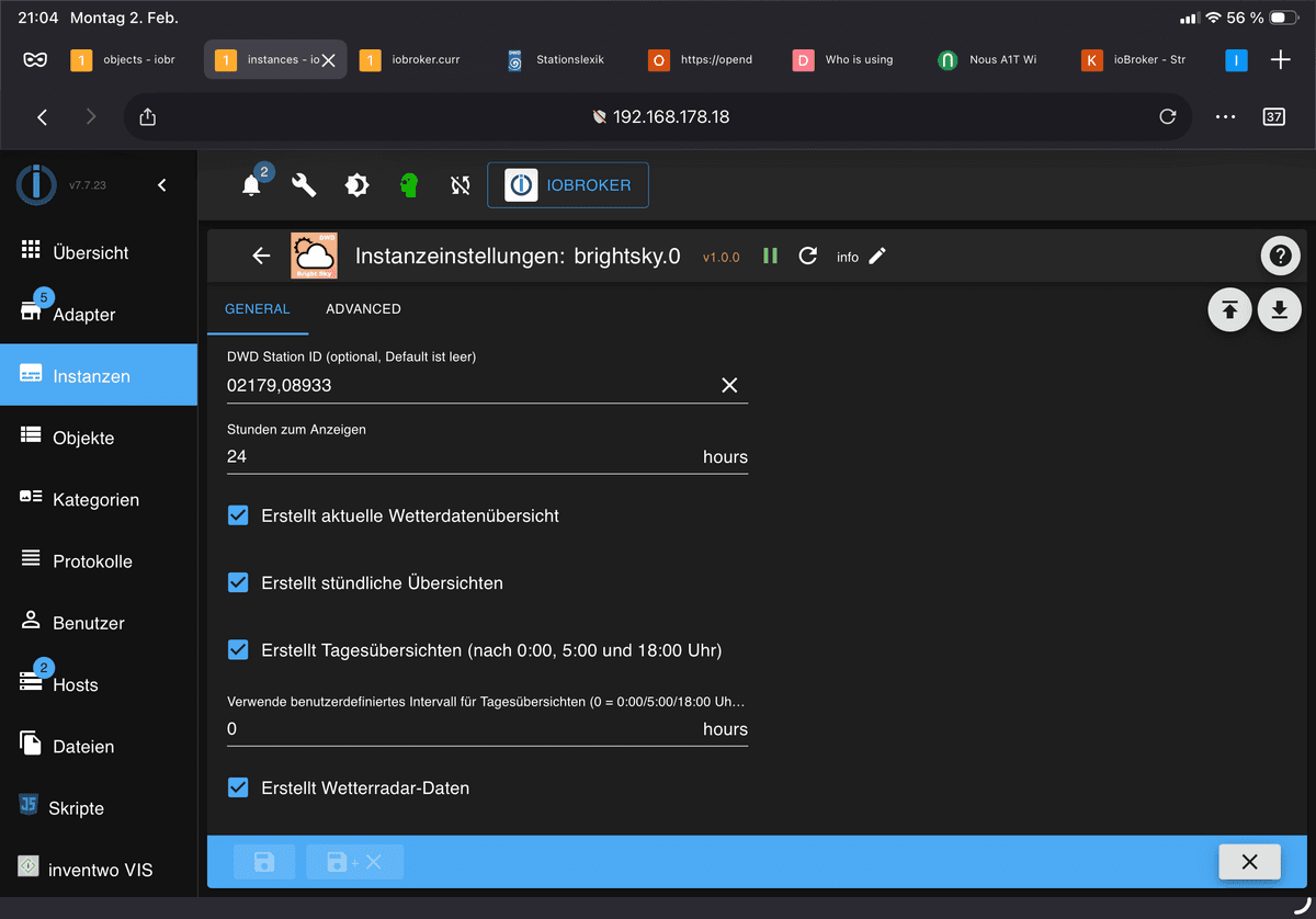

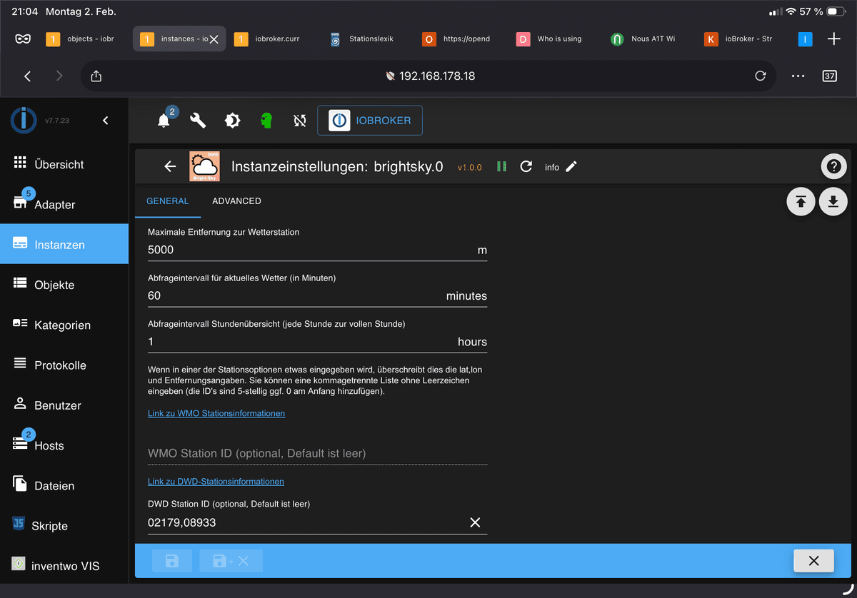

                        Gerade den Adapter installiert und das im Log erhalten nachdem ich zwei DWD Stationen hinzugefügt habe:
                        2026-02-02 20:56:05.758 - info: host.iobroker instance system.adapter.brightsky.0 terminated with code 11 (ADAPTER_REQUESTED_TERMINATION)
                        2026-02-02 20:56:09.788 - info: host.iobroker instance system.adapter.brightsky.0 in version "1.0.0" started with pid 75356
                        2026-02-02 20:56:12.418 - info: brightsky.0 (75356) starting. Version 1.0.0 in /opt/iobroker/node_modules/iobroker.brightsky, node: v22.22.0, js-controller: 7.0.7
                        2026-02-02 20:56:16.893 - error: brightsky.0 (75356) Name: Error
                        Message: Error fetching current weather data: 404 Not Found
                        Stack: Error: Error fetching current weather data: 404 Not Found
                        at Brightsky.weatherCurrentlyUpdate (/opt/iobroker/node_modules/iobroker.brightsky/build/main.js:701:15)
                        at process.processTicksAndRejections (node:internal/process/task_queues:105:5)
                        at async Brightsky.weatherCurrentlyLoop (/opt/iobroker/node_modules/iobroker.brightsky/build/main.js:574:5)
                        at async Brightsky.onReady (/opt/iobroker/node_modules/iobroker.brightsky/build/main.js:198:7)
                        2026-02-02 20:56:19.974 - error: brightsky.0 (75356) Name: Error
                        Message: Error fetching hourly weather data: 404 Not Found
                        Stack: Error: Error fetching hourly weather data: 404 Not Found
                        at Brightsky.weatherHourlyUpdate (/opt/iobroker/node_modules/iobroker.brightsky/build/main.js:618:15)
                        at async Brightsky.weatherHourlyLoop (/opt/iobroker/node_modules/iobroker.brightsky/build/main.js:596:5)
                        at async Brightsky.onReady (/opt/iobroker/node_modules/iobroker.brightsky/build/main.js:202:7)
                        2026-02-02 20:56:23.030 - error: brightsky.0 (75356) Name: Error
                        Message: Error fetching daily weather data: 404 Not Found
                        Stack: Error: Error fetching daily weather data: 404 Not Found
                        at Brightsky.weatherDailyUpdate (/opt/iobroker/node_modules/iobroker.brightsky/build/main.js:272:15)
                        at async Brightsky.weatherDailyLoop (/opt/iobroker/node_modules/iobroker.brightsky/build/main.js:227:5)
                        at async Brightsky.onReady (/opt/iobroker/node_modules/iobroker.brightsky/build/main.js:206:7)
                        2026-02-02 20:56:30.610 - info: brightsky.0 (75356) Adapter started with configuration: Position: 50.8877114,6.1238384, WMO Station ID: , DWD Station ID: 02179,08933, Currently data enabled. Poll interval: 60 minutes - Hourly data enabled. Poll interval: 1 hours - Daily data enabled - Radar data enabled. Poll interval: 10 minutes. Max distance: 5000 meters.
                        2026-02-02 20:56:30.611 - info: brightsky.0 (75356) Using WMO Station ID: 02179,08933
                        Was mache ich denn falsch?
                        EDIT: Issue created https://github.com/ticaki/ioBroker.brightsky/issues/91

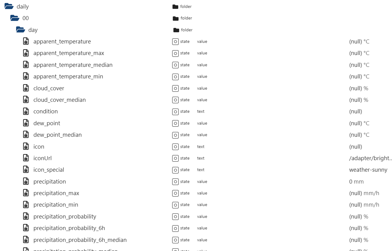

                        • wendy2702W Offline
                          wendy2702W Offline
                          wendy2702
                          #207

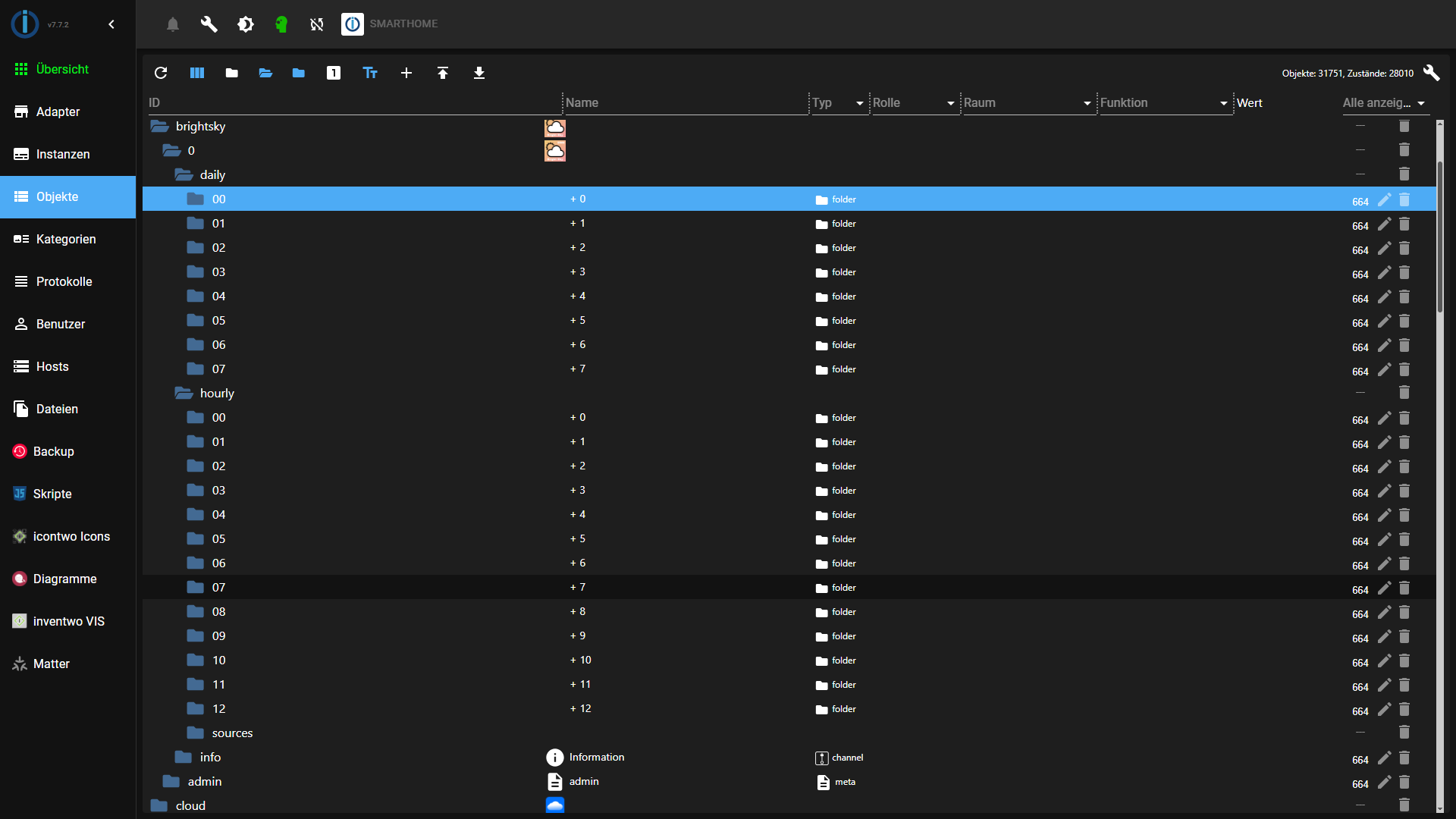

                          Habe noch ein Issue geöffnet das bei mir die Objecte unter "current - daily - <zum Beispiel> 00 - day" alle den Wert null haben.
                          So ist das bei allen von 00 bis 07.
                          https://github.com/ticaki/ioBroker.brightsky/issues/90
