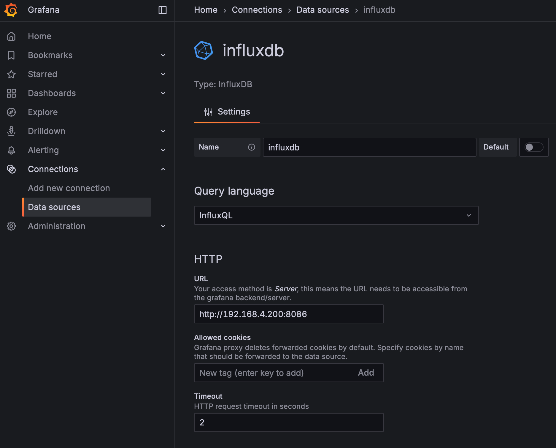

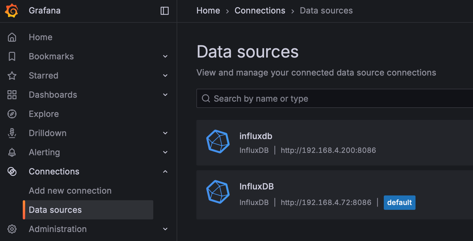

              legro
              @crunchip @ilovegym
              Hintergründiges ..
              Beim Wiederherstellen von Grafana via BackItUp auf der Synology wird eine Verbindung (connect) zu einer Datenquelle (im Bild mit default gekennzeichnet) angelegt, dieser Eintrag ist jedoch leer (s. 2.Bild).
              Weil die Verbindungseinstellungen nach dem Restore durch BackItUp leer waren, habe ich manuell eine solche Verbindung eingerichtet, mit der ich - wie oben berichtet - auf InfluxDB von Grafana aus zugreifen kann.
              Leider nutzt mir dies nichts bei den alten, wiederhergestellten Dashboards. Wähle ich diese funktionierende Verbindung in einem solchen Dashboard an, so sind alle Measurments weg ..
              .. und ich darf/muss von vorne anfangen.

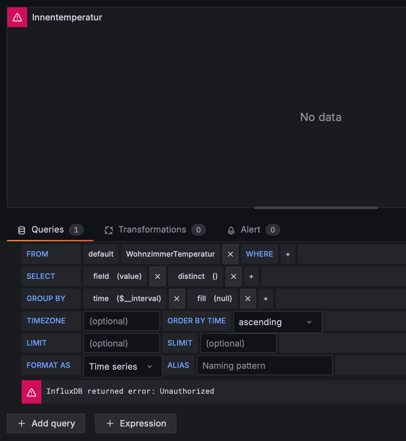

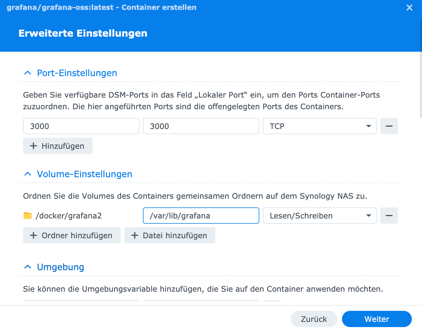

                      Leider kommt es noch schlimmer. Ich habe versucht, Grafana völlig neu auf meiner Synology zu installieren. Zuvor hatte ich mir die vorhandene Installation exportiert, um sie ggf. später erneut installieren zu können. Im Nachhinein ein weises Vorgehen. Mir ist es nicht gelungen, eine komplett neue Installation von Grafana ans Laufen zu bekommen.
                      Hier mein Vorgehen ..
                      • Den alten Container mit Grafana habe ich von meiner Synology 923+ komplett gelöscht.
                      • Anschließend habe ich einen neuen Container erstellt mit dem Image grafana-oss (latest)
                        9d61f04e-6479-4c69-9c76-d05b699be9dc-image.png ef16bf22-7bc3-4e6a-99cf-3ab97527add2-image.png
                      • Beim Starten des Containers trat ein Fehler auf, der Grafana am Starten hinderten. Macht nichts, dachte ich mir, ich muss ja noch sudo chown -R 472:472 /volume1/docker/grafana ausführen. Dies hatte bei meiner ersten Installation ja schließlich auch geholfen.
                      • Pustekuchen: Die neue Installation bekomme ich einfach nicht ans Laufen.
                      Ich bin komplett ratlos.

                          Wie ich oben schrieb: Die default Verbindung zu InfluxDB ist leer. Folglich kann ich doch nur die erste der beiden verwenden.
                          Die alten Dashboards wollen offenbar auf die default Verbindung zugreifen, was natürlich ins Leere geht.

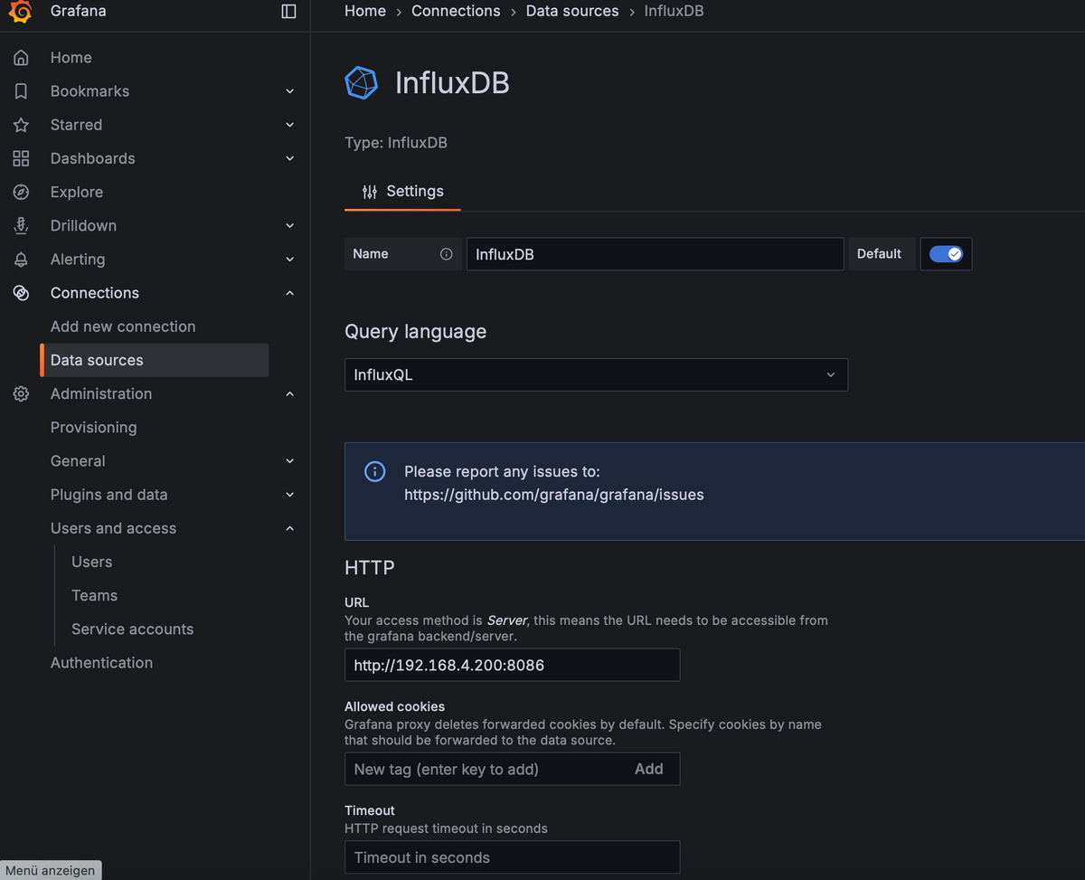

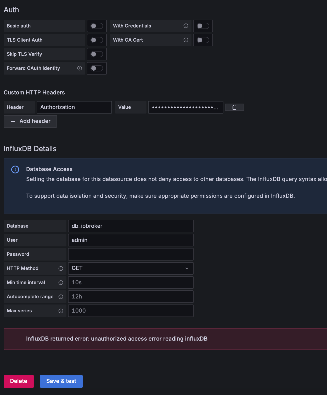

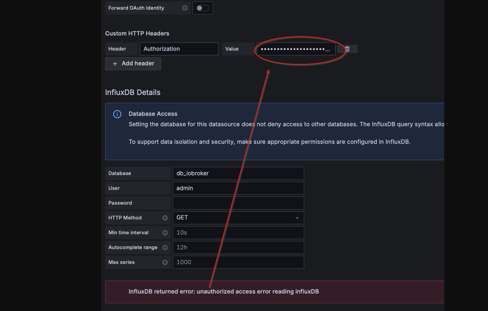

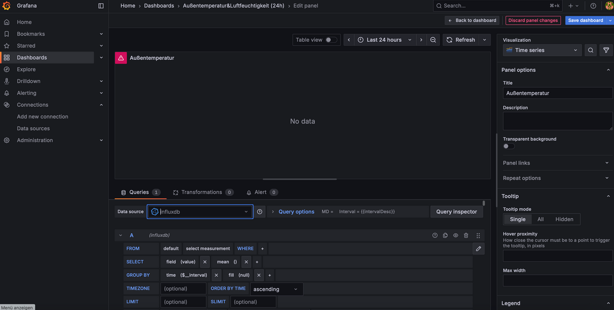

                              legro
                              @crunchip
                              Ich habe wie hier beschrieben Grafana wieder ans Laufen gebracht. Ich konnte mich auch wieder anmelden und mir die Eintragungen in Grafana anschauen. Das Ergebnis: Alles war weg; weder die wiederhergestellten Dashboards noch die Verbindung(en) zu InfluxDB waren mehr vorhanden.
                              Also habe ich ..
                              • in Grafana ein Zugriffstoken erstellt ..
                              • und dieses Token in BackItUp eingetragen.
                              • Anschließend habe ich erneut die Sicherung mittels BackItUp in meine Grafana-Installation auf meiner Synology 923+ eingespielt.
                              • Nun folgte das übliche Gezanke: Das Adminpassword funktionierte nicht mehr. Also dies erneut mittels ..
                                sudo docker exec -it grafana grafana-cli admin reset-admin-password <mein PW>
                                .. zurückgesetzt. Damit konnte ich mich dann bei Grafana wieder einloggen.
                              Oh Wunder, diesmal war die Verbindung zu InfluxDB nicht (mehr) leer.
                              Hierin habe ich in diesen Verbindungseinstellungen nicht nur die IP geändert sondern auch das Zugriffstoken ..
                              .. korrekt konfiguriert - jedoch leider erfolglos, wie man sieht.
                              Und schon wieder bin ich komplett ratlos.
                              Raspberry Pi 5 mit 8GB + 120GB SSD + Coordinator COD-m + ioBroker ..
                              HomoranH crunchipC 2 Antworten Letzte Antwort

                                  InfluxDB auf der Synology hat die IP = 192.168.4.200:8086 - und nur um die geht es hier.
                                  Darüber hinaus sollten spätestens nach diesem Beitrag sehr wohl alle Fragen mittlerweile beantwortet sein.

                                        • L legro
                                          @crunchip
                                          Also habe ich ..
                                          crunchipC Abwesend
                                          crunchipC Abwesend
                                          crunchip
                                          @legro
                                          vermute ich der token passt nicht
                                          L 1 Antwort Letzte Antwort
