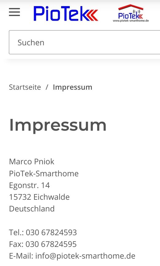

                  • Homoran
                    Homoran Global Moderator Administrators @Fenriswolf last edited by Homoran
                    @fenriswolf sagte in Homematic LAN-Gateway RS485 zerschossen, brauche ersatz:
                    Auf der Seite war ich auch
                    ist die Seite koscher?
                    das würde mich bei Piotek sehr wundern, wenn die ein Casino hätten
                    letzter Eintrag im log von 2013.
                    nicht dass die Seite aufgegeben und gekapert wurde
                    Samson71 1 Reply Last reply Reply Quote 0
                    • Samson71
                      Samson71 Global Moderator @Homoran last edited by Samson71
                      Ja, darauf habe ich nicht geachtet. Sieht schon seltsam aus.
                      @Fenriswolf
                      Schreib mal den Marco Pniok von ehomeportal per Mail an. Dann bekommst auch ne vernünftige Aussage ob was da ist oder nicht.
                      EDIT
                      @Homoran
                      Ja, das sieht alles irgendwie verwaist aus. Jede Menge Links führen auch nur immer auf ein- und dieselbe Seite. Du könntest mit der Vermutung durchaus richtig liegen.
                      • Homoran
                        Homoran Global Moderator Administrators @Samson71 last edited by
                        @samson71
                        @Fenriswolf
                        also besser keine mail schreiben
                        • Samson71
                          Aber anrufen geht, sofern die Nummer noch tut
                          Homoran 1 Reply Last reply Reply Quote 1
                          • Homoran
                            @samson71 sagte in Homematic LAN-Gateway RS485 zerschossen, brauche ersatz:
                            sollte!
                            die Seite ist aktuelö.
                            leider keine hmw gateways vorhanden
