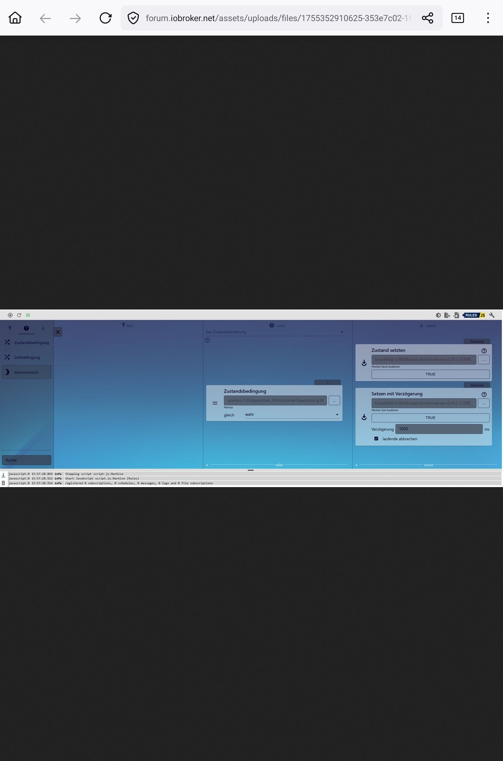

    Mahlzeit zusammen,
    ich habe bisher ganze 7 "Skripte" laufen (alle in RULES) in welchem es vorrangig um Infos aus der Alexa geht (Tür auf, es hat geklingelt usw.). Mein bisheriges Highlight ist die Vordachbeleuchtung, welche bei Bewegung durch die Doorbird das Licht in KNX je nach Außenhelligkeit steuert (ich bin da mächtig stolz :pig: ).
    Jetzt wollte ich über einen Broadlink RM4Pro unsere beiden Markisen an der Terrasse mittels Alexa ein und ausfahren. Habe in RULES folgendes "zusammengehackt":
    Wenn der zustand in der KNX Gruppenadresse 1(wahr) ist (setze ich mit Alexa oder Taster) soll der Broadlink die Tasten für Markise Ausfahren drücken. Gleiches habe ich wenn die Gruppenadresse den Status 0(unwahr) hat mit den Befehlen für das Einfahren.
    Jetzt sind in den Objekten die Infos aus KNX vorhanden, also die Gruppenadresse ändert sich, je nachdem was ich Alexa bzw. dem Taster sage --> Das "Skript" geht aber nicht hin und lässt den Broadlink die Befehle senden. Beim Start des Skriptes einmalig schon, nicht aber beim Umschalten der Info in der KNX Gruppenadresse, obwohl diese im ioBroker einwandfrei ankommt.
    Hat jemand einen Tipp für mich? Nach nem halben Tag fummeln lacht mittlerweile nicht nur meine Frau sondern auch die dreijährige (och Paaaaapa).
    Liebe Grüße
    Dennis

      @lopez83 bitte keine 3K microfiches
      die sind (zumindest mobil) nicht zu entziffern

        Nicht das ich genau wüsste, was du meinst...spekuliere dass der Screenshot vom 34" Ultrawide Monitor auf dem Handy wenig komfortabel war :)
        Hab es glaube ich gelöst:
        Hoffe das Bild ist für dich nun kleiner/besser zu öffnen.
        Wenn jemand einem wirklichen Noob etwas Starthilfe geben möchte, wie würde sowas denn in Blockly ausschauen? Im KNX Server geht das irgendwie deutlich einfacher als in RULES, eventuell komme ich mit Blockly besser klar, aber finde da nie die passenden Bausteine.

          @lopez83 sagte in RULES Fragen von (anscheinendem) Meganoob:
          dagegen hilft
          relativ einfach, versuch dich da mal dran
          https://forum.iobroker.net/topic/70481/blockly-for-dummies-starthilfe-und-tipps
          Das Problem könnte aber das gleiche werden, wenn
          das nicht wirklich true sondern 1 ist
            Heisst einmalig funktioniert die Aktion?
            Funktionieren die Broadlink Befehle generell korrekt, unabhängig eines scriptes?
