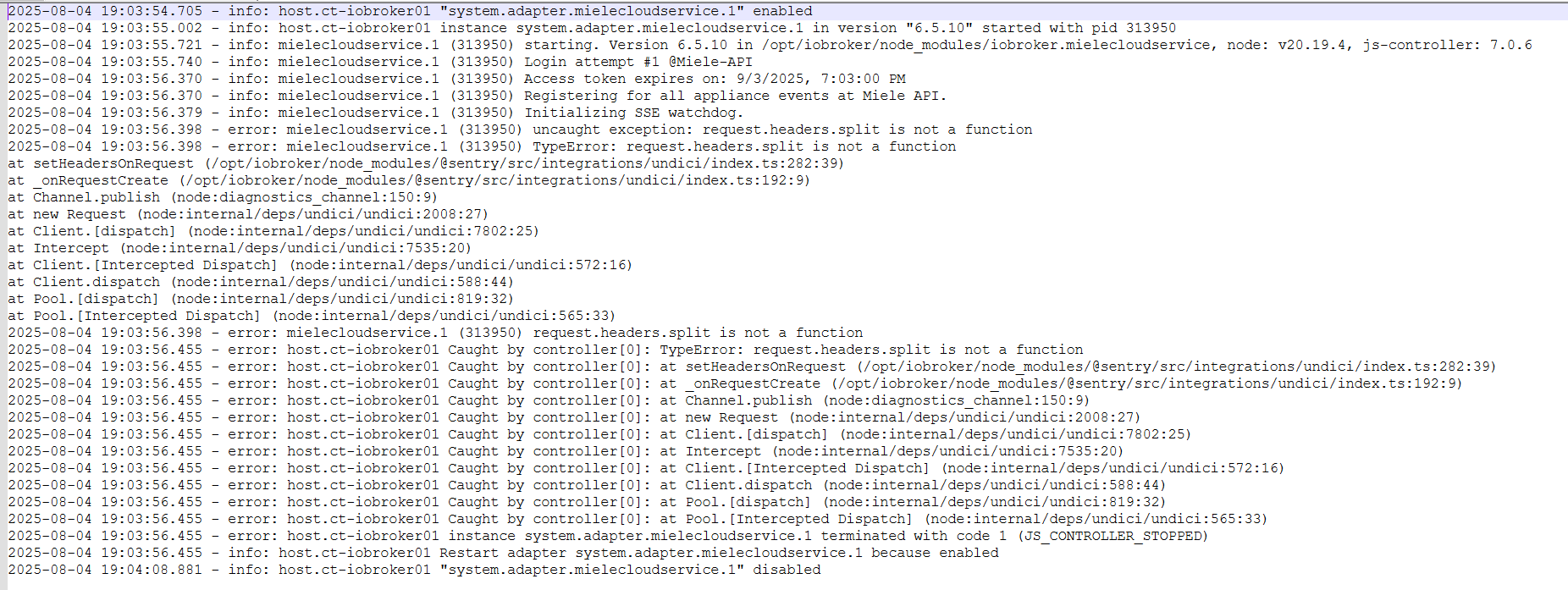

    seit ein paar Wochen habe ich Probleme mit dem mielecloudservice-Adapter. Anfangs hatte der eigentlich problemlos funktioniert, bis er irgendwann den Dienst einstellte. Daraufhin habe ich den API-Token erneuert und das Teil steigt immer mit jeder Menge Fehlern aus, die mir leider nichts sagen.
    Ich habe heute nochmal einen neuen Token erstellt und wieder probiert. Auch den Adapter habe ich neu installiert.
    Die Fehlermeldung habe ich mal angefügt. Leider sagt mir das alles nichts. Ich bin da nicht so tief im Thema.
    Hat jemand eine Idee...?
    Vielen Dank im Voraus und viele Grüße,
    Marko

      @mkreu sagte in Probleme mit Mielecloudservice-Adapter:
      Bitte keine Bildchen vonText. Kopier das in CodeTags eingebettet hier rein.

              @mkreu Das hat sehr wahrscheinlich nichts mit dem Miele Adapter zu tun (läuft bei mir problemlos), sondern mit veralteten Dependencies deiner iobroker Installation. Siehe: https://github.com/getsentry/sentry-javascript/pull/10938/files
              Der Fehler wurde vor über einem Jahr gefixt.

                  @fernetmenta said in Probleme mit Mielecloudservice-Adapter:
                  Da sentry nicht direkt auf einem Zielsystem bzw. vom User installiert wird ist dein Hinweis gut aber nicht direkt als Fix geeignet.
                  Die Installation von sentry erfolgt normalerweise via js-controller / sentry plugin. Kann aber natürlich auch sein, dass da was quer installiert ist.

                    2025-08-05 19:25:03.992  - info: host.ct-iobroker01 "system.adapter.mielecloudservice.1" enabled
                    2025-08-05 19:25:04.332  - info: host.ct-iobroker01 instance system.adapter.mielecloudservice.1 in version "6.5.7" started with pid 360849
                    2025-08-05 19:25:05.050  - info: mielecloudservice.1 (360849) starting. Version 6.5.7 in /opt/iobroker/node_modules/iobroker.mielecloudservice, node: v20.19.4, js-controller: 7.0.6
                    2025-08-05 19:25:05.058  - info: mielecloudservice.1 (360849) Login attempt #1 @Miele-API
                    2025-08-05 19:25:05.583  - info: mielecloudservice.1 (360849) Access token expires on: 9/4/2025, 7:25:00 PM
                    2025-08-05 19:25:05.584  - info: mielecloudservice.1 (360849) Registering for all appliance events at Miele API.
                    2025-08-05 19:25:05.587  - info: mielecloudservice.1 (360849) Initializing SSE watchdog.
                    2025-08-05 19:25:05.664  - info: mielecloudservice.1 (360849) Server Sent Events-Connection has been established @Miele-API.
                    2025-08-05 19:27:17.380  - info: fullybrowser.0 (494) 🗸 192.168.120.103: Command forceSleep successfully set to true
                    2025-08-05 19:30:00.015  - info: host.ct-iobroker01 instance system.adapter.ical.0 in version "1.16.2" started with pid 361025
                    2025-08-05 19:30:01.047  - info: ical.0 (361025) starting. Version 1.16.2 in /opt/iobroker/node_modules/iobroker.ical, node: v20.19.4, js-controller: 7.0.6
                    2025-08-05 19:30:01.386  - info: ical.0 (361025) processing URL: Abfuhrkalender https://192.168.12.110:20003/caldav/marko/nnevnm/
                    2025-08-05 19:30:06.554  - info: ical.0 (361025) Terminated (NO_ERROR): Without reason
                    2025-08-05 19:30:07.066  - info: host.ct-iobroker01 instance system.adapter.ical.0 having pid 361025 terminated with code 0 (NO_ERROR)

                        JA, wie gesagt, mit der Version 6.5.7 des Adapter funktioniert alles problemlos. Mit den Versionen 6.5.9 und 6.5.10 kommen die besagten Fehler. Hier nochmal der Output als Text:
                        2025-08-04 19:03:54.705 - info: host.ct-iobroker01 "system.adapter.mielecloudservice.1" enabled
                        2025-08-04 19:03:55.002 - info: host.ct-iobroker01 instance system.adapter.mielecloudservice.1 in version "6.5.10" started with pid 313950
                        2025-08-04 19:03:55.721 - info: mielecloudservice.1 (313950) starting. Version 6.5.10 in /opt/iobroker/node_modules/iobroker.mielecloudservice, node: v20.19.4, js-controller: 7.0.6
                        2025-08-04 19:03:55.740 - info: mielecloudservice.1 (313950) Login attempt #1 @Miele-API
                        2025-08-04 19:03:56.370 - info: mielecloudservice.1 (313950) Access token expires on: 9/3/2025, 7:03:00 PM
                        2025-08-04 19:03:56.370 - info: mielecloudservice.1 (313950) Registering for all appliance events at Miele API.
                        2025-08-04 19:03:56.379 - info: mielecloudservice.1 (313950) Initializing SSE watchdog.
                        2025-08-04 19:03:56.398 - error: mielecloudservice.1 (313950) uncaught exception: request.headers.split is not a function
                        2025-08-04 19:03:56.398 - error: mielecloudservice.1 (313950) TypeError: request.headers.split is not a function
                        at setHeadersOnRequest (/opt/iobroker/node_modules/@sentry/src/integrations/undici/index.ts:282:39)
                        at _onRequestCreate (/opt/iobroker/node_modules/@sentry/src/integrations/undici/index.ts:192:9)
                        at Channel.publish (node:diagnostics_channel:150:9)
                        at new Request (node:internal/deps/undici/undici:2008:27)
                        at Client.[dispatch] (node:internal/deps/undici/undici:7802:25)
                        at Intercept (node:internal/deps/undici/undici:7535:20)
                        at Client.[Intercepted Dispatch] (node:internal/deps/undici/undici:572:16)
                        at Client.dispatch (node:internal/deps/undici/undici:588:44)
                        at Pool.[dispatch] (node:internal/deps/undici/undici:819:32)
                        at Pool.[Intercepted Dispatch] (node:internal/deps/undici/undici:565:33)
                        2025-08-04 19:03:56.398 - error: mielecloudservice.1 (313950) request.headers.split is not a function
                        2025-08-04 19:03:56.455 - error: host.ct-iobroker01 Caught by controller[0]: TypeError: request.headers.split is not a function
                        2025-08-04 19:03:56.455 - error: host.ct-iobroker01 Caught by controller[0]: at setHeadersOnRequest (/opt/iobroker/node_modules/@sentry/src/integrations/undici/index.ts:282:39)
                        2025-08-04 19:03:56.455 - error: host.ct-iobroker01 Caught by controller[0]: at _onRequestCreate (/opt/iobroker/node_modules/@sentry/src/integrations/undici/index.ts:192:9)
                        2025-08-04 19:03:56.455 - error: host.ct-iobroker01 Caught by controller[0]: at Channel.publish (node:diagnostics_channel:150:9)
                        2025-08-04 19:03:56.455 - error: host.ct-iobroker01 Caught by controller[0]: at new Request (node:internal/deps/undici/undici:2008:27)
                        2025-08-04 19:03:56.455 - error: host.ct-iobroker01 Caught by controller[0]: at Client.[dispatch] (node:internal/deps/undici/undici:7802:25)
                        2025-08-04 19:03:56.455 - error: host.ct-iobroker01 Caught by controller[0]: at Intercept (node:internal/deps/undici/undici:7535:20)
                        2025-08-04 19:03:56.455 - error: host.ct-iobroker01 Caught by controller[0]: at Client.[Intercepted Dispatch] (node:internal/deps/undici/undici:572:16)
                        2025-08-04 19:03:56.455 - error: host.ct-iobroker01 Caught by controller[0]: at Client.dispatch (node:internal/deps/undici/undici:588:44)
                        2025-08-04 19:03:56.455 - error: host.ct-iobroker01 Caught by controller[0]: at Pool.[dispatch] (node:internal/deps/undici/undici:819:32)
                        2025-08-04 19:03:56.455 - error: host.ct-iobroker01 Caught by controller[0]: at Pool.[Intercepted Dispatch] (node:internal/deps/undici/undici:565:33)
                        2025-08-04 19:03:56.455 - error: host.ct-iobroker01 instance system.adapter.mielecloudservice.1 terminated with code 1 (JS_CONTROLLER_STOPPED)
                        2025-08-04 19:03:56.455 - info: host.ct-iobroker01 Restart adapter system.adapter.mielecloudservice.1 because enabled
                        2025-08-04 19:04:08.881 - info: host.ct-iobroker01 "system.adapter.mielecloudservice.1" disabled

                          Im ERSTEN Posting gibts (leidr nur als Bildchen) einen Crash des Adapters mielcloudservice der im sentry Bereich bei 'undici' crashed.
                          EDIT: Fehlermeldung siehe vorhergehenden Post
                          Der Fehler wurde wie in einem späteren Posting beschrieben hier https://github.com/getsentry/sentry-javascript/pull/10938/files gefixed.
                          Meilecloudservice verwendet das Sentry Plugin. Eine direkte dependency zu sentry ist nicht im Adapter package.json.
                          Unklar ist mir warum ein downgrade des Adapters irgendeinen Einfluss haben sollte - das Plugin wird dadurch ja nicht anders / neu installiert.
                          Zu klären wär m.E. zuerst mal ob der via Link referenzierte PR schon in der von uns verwendeten Sentry Version drinnen ist. Außerdem ist mir unklar wo undici eigentlich aufgerufen wird. Lt. Adapter package-lock ist es nicht in der dependency Liste des Adapters.
                            das kommt mir bekannt vor!
                            https://forum.iobroker.net/post/1267282

                              @mcm1957 Vielleicht hilft das noch ein wenig. Bei mir läuft 6.5.10. Ich verwende iobroker im docker container. Bei mir fehlt das src directory in /opt/iobroker/node_modules/@sentry
                              Andere scheinen den Fehler auch zu haben: https://github.com/Grizzelbee/ioBroker.mielecloudservice/issues/507

                                  Das aktuelle Senry Plugin ist von Juni 2024. Da könnte der Fix aus dem März schon drinnen sein - oder auch nicht :-)
                                  Kannst du ev mal schaun in welcher Version von sentry-integrations der Fix drinnen ist? Das Plugin installiert ^7.55.2.

                                      @mcm1957 Das fix ist ab 7.106.0 von 7.3.2024
                                      https://github.com/getsentry/publish/issues/3524

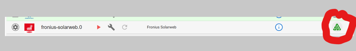

                                        Sentry Icon anklciken und auf durchgeschrichen umstellen.
