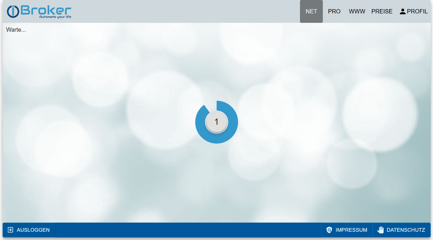

    @kameramann eingeloggt, wo?
    Iobroker oder was?
    Welcher Countdown läuft?
    Screenshot zeigen und
    iob diag
    Ausgabe zeigen

    @wendy2702 ja, iobroker
    keine Ahnung wo ich iob diag finde, unter Diagnose wird dies angezeigt
    MOD-EDIT: Bild mit privaten Daten entfernt!
    Sorry, ist schon ein paar Jahre her, dass ich mich in iobroker eingearbeitet habe. Habe aktuell nur gerade Probleme mit meinem Worx Mähroboter, weil meine App immer wieder gesperrt wird wegen zu vieler Abfragen. Da fiel mir ein, dass ich die Worx-Adapter in meinem iobroker installiert hatte, und die machen jetzt wohl Probleme. Muss nur mal auf die Oberfläche um die raus zu nehmen. Früher war ich nach dem Login immer gleich drauf.

        @kameramann Hmm was ich da an Screenshot sehe, lässt nicht viel Rückschlüsse auf die Version zu.
        Wo hast Du den Iobroker denn installiert?
        Linux oder Windows?
        Wann zum letzten Mal Update gemacht (Betriebssystem und Iobroker)
        Iob diag wird in der Kommandozeile aufgerufen.

            @kameramann sagte in Keine Verbindung zur Web-Oberfläche:
            Ip:8081 kommst du auf den iobroker
            In der Diagnose seht "Web-Client verbunden: FALSCH"
            Das ist der pro account,bzw der fernzugriff gemeint, falls du das überhaupt gekauft hast.

              Ich habe mich nach längerer Zeit mal wieder eigeloggt, aber bekomme keine Verbindung zu meinen Anwendungen. Es läuft nur der Countdown und die Statusanzeige wechselt zwischen Warte... und verbinde...
              Früher hat das immer geklappt, bin grad total lost.
              Kann mir jemand einen Tipp geben?

                @homoran Ich glaube, es geht um die Remote-Verbindung über die Iobroker.net-Webseite bei Besitz der pro Lizenz ...
                Da habe ich die monatlichen Kosten gescheut ... schaue, wenn dann über das VPN der Fritzbox auf die Systeme. Kann also weiter nicht zur Problembehebung beitragen ...
                EDIT: Interessant wäre aber, ob man über http://<ip-des-servers>:8081 aus dem lokalen Netz auf die Oberfläche kommt.

                  @crunchip sagte in Keine Verbindung zur Web-Oberfläche:
                  Danke, das war der entscheidende Tipp!
                  Pro account habe ich nicht, war noch am testen und wollte jetzt eigentlich nur den Worx-Adapter entfernen, damit Positec nicht ständig meine App sperrt.
                  Wenn ich mehr Zeit habe, werde ich mich mal wieder intensiver mit iobroker beschäftigen. Will auch meine PV und Wärmepumpe damit steuern.
