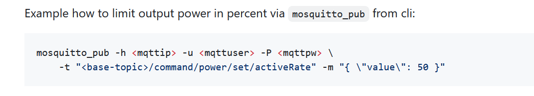

                  lt. Doku muss es genau so gemacht werden, wie du es eingegeben hast. (ggf. noch das Leerzeichen dahinter entfernen)

                          Laut Doku sollte es jetzt so funktionieren. 🤷‍♂️

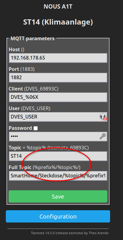

                                    Dies ist in mehreren MQTT-Geräten bei mir gar kein Problem, obwohl es so von MQTT nicht vorgesehen ist.
                                    (Wenn man mal auf die Tasmota-Konfigurationsseite sieht, s. Bild, steht dort sogar ein abschließender Schrägstrich).
                                    Aber in der aktuellen Version des OpenInverterGateways scheint dies tatsächlich dazu zu führen, dass keine Daten über dieses Topic vom Broker angenommen werden.
