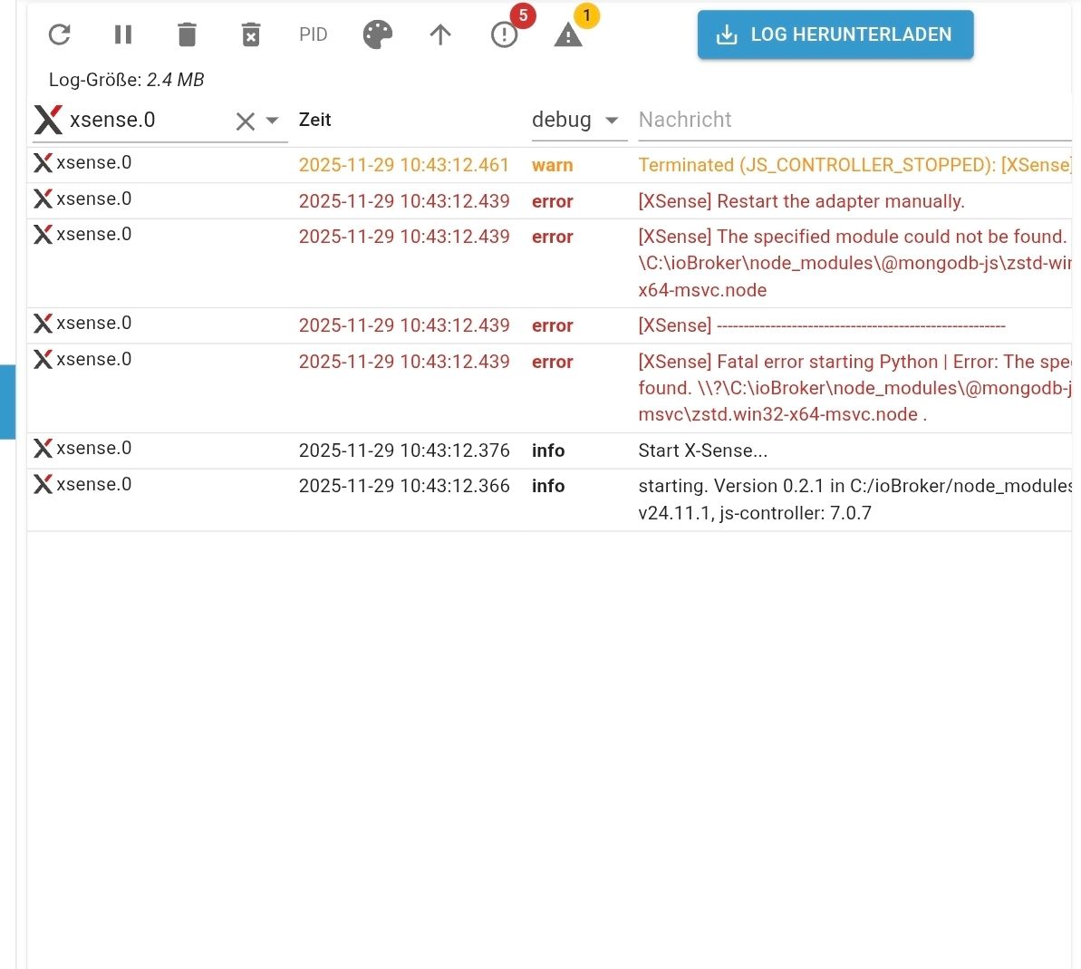

    Leider startet bei Adapter nur kurz und beendet wieder danach. Fehler siehe Bild. Iobroker läuft auf Windows. Kann mir evtl. Jemand helfen oder hat den Adapter auf Windows laufen bekommen.

      @Domenic-Theobald Log Level vom Adapter steht auf Debug? Nur damit das Log vollständig ist.

        und keine schnuppsel vom screeshot.. Logs bitte lesbar

            #87
            .0
            2025-11-29 13:13:00.729	error	[XSense] Fatal error starting Python | Error: The specified module could not be found. \\?\C:\ioBroker\node_modules\@mongodb-js\zstd-win32-x64-msvc\zstd.win32-x64-msvc.node .
            xsense.0
            2025-11-29 13:13:00.651	info	Start X-Sense...
            xsense.0
            2025-11-29 13:13:00.639	info	starting. Version 0.2.1 in C:/ioBroker/node_modules/iobroker.xsense, node: v24.11.1, js-controller: 7.0.7
            xsense.0
            2025-11-29 13:12:28.451	warn	Terminated (JS_CONTROLLER_STOPPED): [XSense] terminated
            xsense.0
            2025-11-29 13:12:28.433	debug	Search can't be optimized because wildcard not at the end, fallback to keys!: function(doc) { if (doc.type === 'state') emit(doc._id, doc) }
            xsense.0
            2025-11-29 13:12:28.432	error	[XSense] Restart the adapter manually.
            xsense.0
            2025-11-29 13:12:28.431	error	[XSense] The specified module could not be found. \\?\C:\ioBroker\node_modules\@mongodb-js\zstd-win32-x64-msvc\zstd.win32-x64-msvc.node
            xsense.0
            2025-11-29 13:12:28.431	error	[XSense] ------------------------------------------------------
            xsense.0
            2025-11-29 13:12:28.431	error	[XSense] Fatal error starting Python | Error: The specified module could not be found. \\?\C:\ioBroker\node_modules\@mongodb-js\zstd-win32-x64-msvc\zstd.win32-x64-msvc.node .
            xsense.0
            2025-11-29 13:12:28.363	info	Start X-Sense...
            xsense.0
            2025-11-29 13:12:28.344	info	starting. Version 0.2.1 in C:/ioBroker/node_modules/iobroker.xsense, node: v24.11.1, js-controller: 7.0.7
            xsense.0
            2025-11-29 13:12:28.275	debug	States connected to redis: 127.0.0.1:9000
            xsense.0
            2025-11-29 13:12:28.257	debug	States create User PubSub Client
            xsense.0
            2025-11-29 13:12:28.257	debug	States create System PubSub Client
            xsense.0
            2025-11-29 13:12:28.244	debug	Redis States: Use Redis connection: 127.0.0.1:9000
            xsense.0
            2025-11-29 13:12:28.221	debug	Objects connected to redis: 127.0.0.1:9001
            xsense.0
            2025-11-29 13:12:28.217	debug	Objects client initialize lua scripts
            xsense.0
            2025-11-29 13:12:28.181	debug	Objects create User PubSub Client
            xsense.0
            2025-11-29 13:12:28.181	debug	Objects create System PubSub Client
            xsense.0
            2025-11-29 13:12:28.180	debug	Objects client ready ... initialize now
            xsense.0
            2025-11-29 13:12:28.151	debug	Redis Objects: Use Redis connection: 127.0.0.1:9001
            xsense.0
            2025-11-29 13:12:17.806	warn	Terminated (JS_CONTROLLER_STOPPED): [XSense] terminated
            xsense.0
            2025-11-29 13:12:17.782	error	[XSense] Restart the adapter manually.
            xsense.0
            2025-11-29 13:12:17.781	error	[XSense] The specified module could not be found. \\?\C:\ioBroker\node_modules\@mongodb-js\zstd-win32-x64-msvc\zstd.win32-x64-msvc.node
            xsense.0
            2025-11-29 13:12:17.781	error	[XSense] ------------------------------------------------------
            xsense.0
            2025-11-29 13:12:17.781	error	[XSense] Fatal error starting Python | Error: The specified module could not be found. \\?\C:\ioBroker\node_modules\@mongodb-js\zstd-win32-x64-msvc\zstd.win32-x64-msvc.node .
            xsense.0
            2025-11-29 13:12:17.711	info	Start X-Sense...
            xsense.0
            2025-11-29 13:12:17.701	info	starting. Version 0.2.1 in C:/ioBroker/node_modules/iobroker.xsense, node: v24.11.1, js-controller: 7.0.7
            • Domenic TheobaldD Offline
              Domenic Theobald
              #88
              Ich hoffe so ist es richtig

                #89
                hmmm..
                machmal
                im iobroker verzeichniss auf der konsole
                npm install @mongodb-js/zstd

                    #91
                    @arteck hatte ich schon probiert und hat leider nichts geholfen

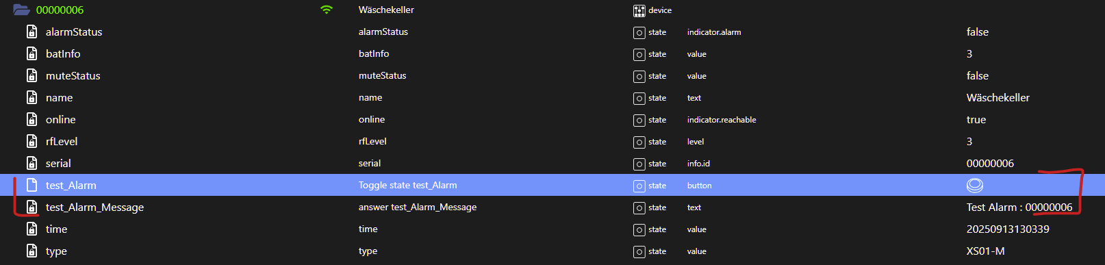

                          #94

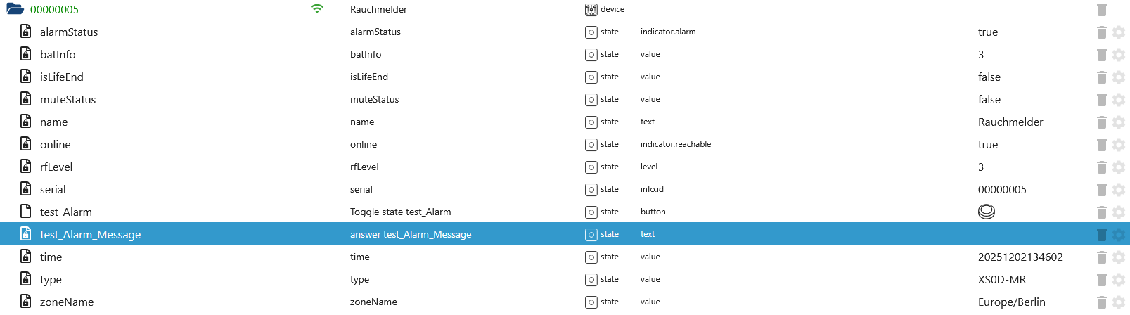

                          Hallo heute kammen meine Rauchmelder XS0D_MR mit Basis Station.
                          Cloud Verbindung geht. Aber der Test Alarm geht nicht. Gibt es da einen Trick?

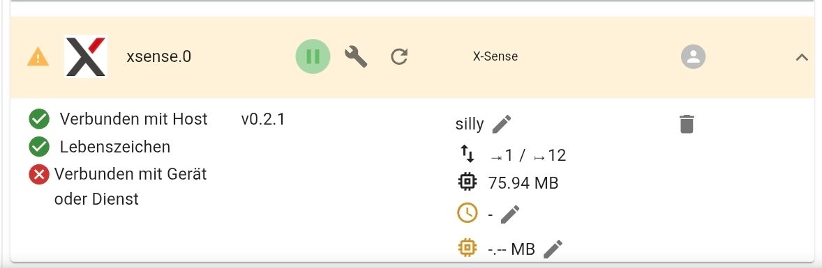

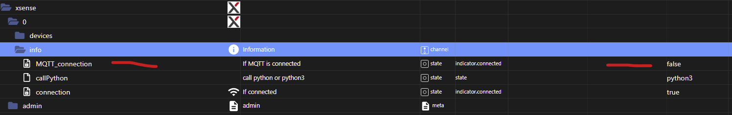

                                  #98
                                  Grün wird er jetzt, aber keine Verbindung zum Dienst

                                    #99
                                    @Domenic-Theobald installier mal die GIT version.. hab da gerade noch Debug einfos eingebaut
                                    und hast du die Variable für windows richtig stehen ??
                                    xsense.0.info.callPython
                                    wie in der Doku beschrieben ?
                                    https://github.com/arteck/ioBroker.xsense
                                    und wo ist der rest vom LOG.. der Login dauert bissel länger

                                      #100
                                      @arteck Adapter läuft jetzt. Hast du noch was geändert ?
                                      • arteckA Offline
                                        arteckA Offline
                                        arteck
                                        #101
                                        nö..nur Log eingebaut.. hast bestimmt nicht lag genug gewartet..

                                          #102
                                          @arteck
                                          Hallo ich drücke den den test_Alarm Datenpunkt u. dann wird in dem test_Alarm_Message das hier ausgegeben "Entity type XS0D-MR is unkown, action test not possible" kann es sein das es bei diesem Melder nicht geht,weil ihn der Adapter noch nicht hinterlegt ist? Sonst funktioniert alles Offline, Name des Melder usw.
                                          Jetzt habe ich noch so Kombimelder CO² u. Rauch Typ: SP0A-MR da funktioniert es.
