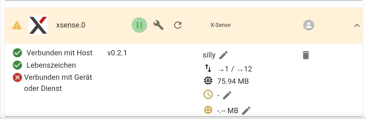

                                  Domenic Theobald
                                  #98
                                  Grün wird er jetzt, aber keine Verbindung zum Dienst

                                    #99
                                    @Domenic-Theobald installier mal die GIT version.. hab da gerade noch Debug einfos eingebaut
                                    und hast du die Variable für windows richtig stehen ??
                                    xsense.0.info.callPython
                                    wie in der Doku beschrieben ?
                                    https://github.com/arteck/ioBroker.xsense
                                    und wo ist der rest vom LOG.. der Login dauert bissel länger
                                    Domenic TheobaldD 1 Antwort Letzte Antwort

                                      #100
                                      @arteck Adapter läuft jetzt. Hast du noch was geändert ?
                                      • arteckA Offline
                                        arteckA Offline
                                        arteck
                                        #101
                                        nö..nur Log eingebaut.. hast bestimmt nicht lag genug gewartet..
