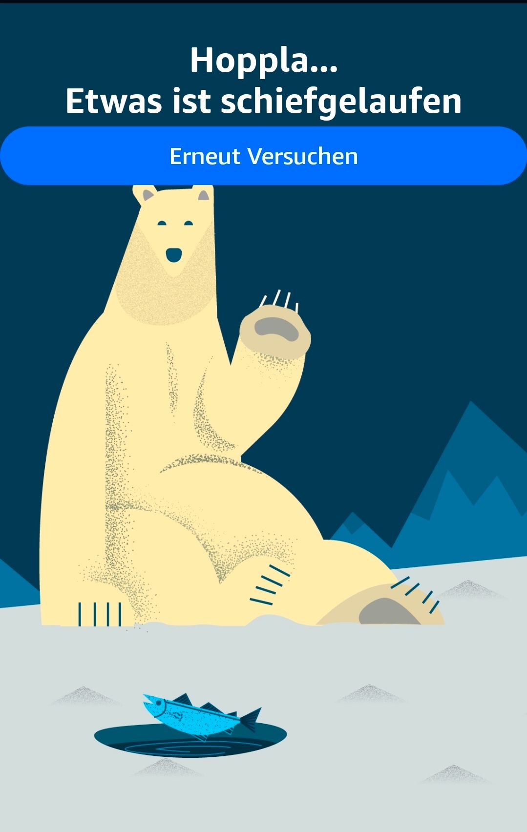

                                          Betreff: Matter-Adapter mit Alexa: Eisbär-Fehler bei Thermometern, Geräte nicht löschbar
                                          ich migriere seit ein paar Tagen meine Geräte (Zigbee-Thermometer via zigbee2mqtt und Tasmota-Thermometer via MQTT) über den Matter-Adapter (Version 0.5.6) nach Alexa – Raspberry Pi 5, Fritz!Box 5490.​
                                          Einige Thermometer funktionieren einwandfrei (korrekte Temperatur-Anzeige/-Abfrage), andere melden bei Befragung -171,5 °C. In der Alexa-App zeigt sich bei diesen defekten Geräten nur ein Eisbär („Etwas ist schiefgelaufen“) – und sie lassen sich nicht löschen/entfernen.​
                                          Das blockiert die Namen: Selbst Rückfall auf alten IoT-Adapter/Alexa-Skill scheitert, da die Namen belegt sind. Matter-Adapter-Datensätze sind korrekt, aber Alexa hängt. IPv6 aktiv, Bridges/QRs getestet.
                                          Wer kennt Lösung für Eisbär + Löschblockade?!!
