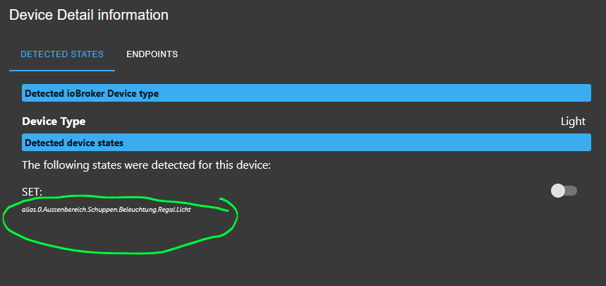

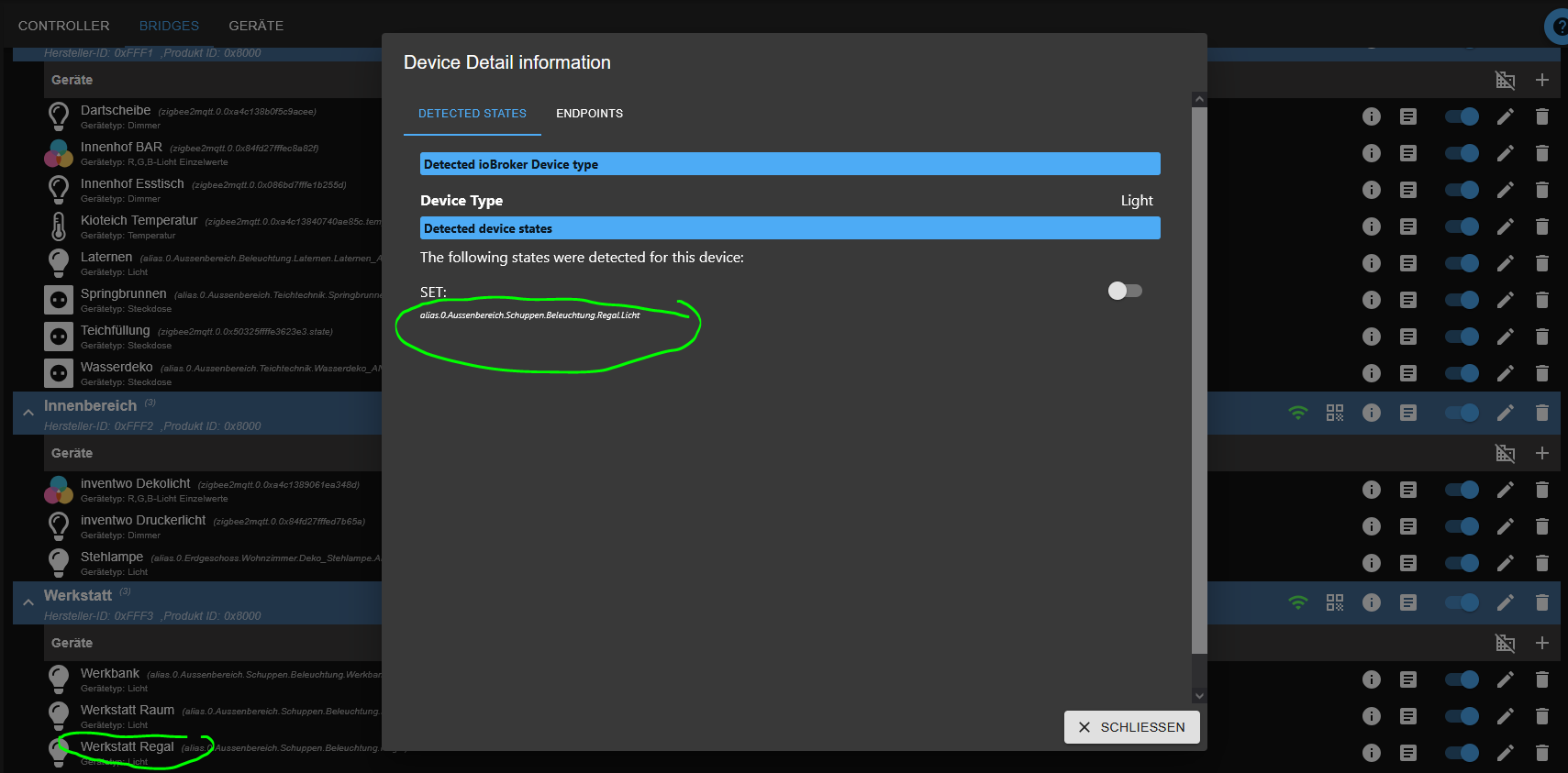

          Hallo zusammen:
          ich nutze den Matter Adapter nun seit August als ioT alternative. Nun habe ich en Problem mit einem 4-Kanal-Relais.

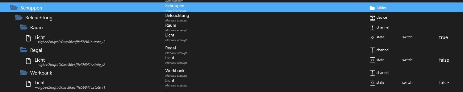

          Die Objekte als Alias:
          Die Objekte im Matter:
          Fehlerbild:
          Egal, welches Licht in Alexa anspreche, es werden IMMER 'Raum' und 'Regal' ein-/ausgeschaltet.

            @skvarel wie hast du die drei Geräte in Matter hinzugefügt? Wenn du noch nicht probiert hast mach doch mal folgendes. Als State hinzufügen und die Chexbox aktivieren.

              @fabio .. genau so!

                @skvarel okay melde das doch mal bitte @apollon77 ich denke das könnte ein Bug sein.
                Hast du das auch mal ohne Alias probiert?

                  @fabio .. ich gucke nachher mal die Issues durch, ob es da schon etwas gibt.
                  Ohne Alias, das selbe Verhalten.
                  Andere Namen, Steckdose anstatt Licht, auf verschiede Bridge aufgeteilt .... bringt alles keine Besserung.

                    Ich glaube, ich habe da was gefunden:
                    https://github.com/ioBroker/ioBroker.matter/issues/594
                    SOLL:
                    IST:
                    Wenn Alexa nun die 'Bewegung' schaltet, ist das Verhalten logisch. Bei Bewegung sollen beide Lampen angehen.

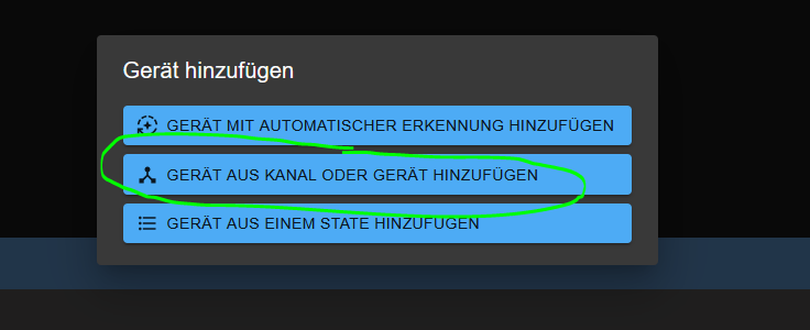

                            Meine Lösung:
                            Ich habe jetzt pro Licht einen 'Kanal' unter Alisa angelegt. Darin dann die Lichter:
                            Dann in Matter über Kanal hinzugefügt:
                            Jetzt geht es!
                            Ich kann alle Lampen einzeln per Alexa steuern.

                                  @apollon77 .. weisst du, warum immer mal wieder ein falscher Datenpunkt angezogen wird? Mein Weg über mehrere Kanäle bei den Alias ist recht umständlich.
                                  Wenn ich aber alle Lichter (hier ein 4-Kanal-Relais) in einem Kanal habe, wird immer der selbe Datenpunkt in der Matter Instanz verknüpft.
                                  Leider hat man auf diesen Eintrag keinen Einfluß:
                                  Es scheint auch nur bei Geräten mit mehren States zu sein. So wie meine 4-Kanal-Relais.
                                  Wenn die Aliase verschiede Gerätequellen haben, taucht das 'Problem' nicht auf.
