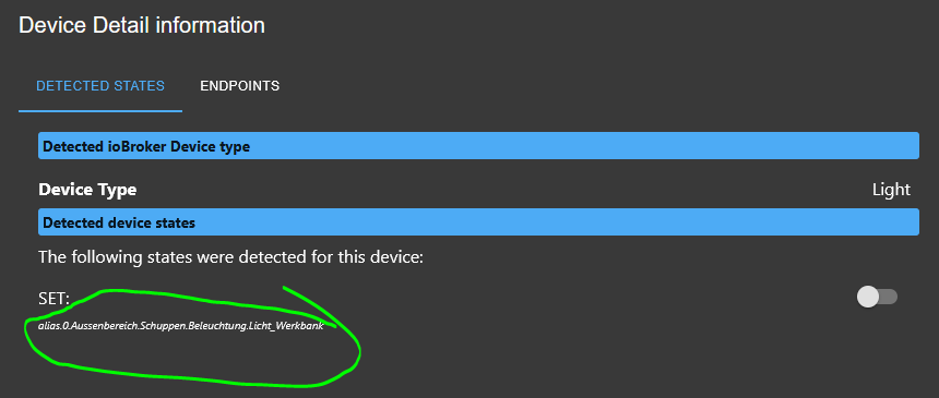

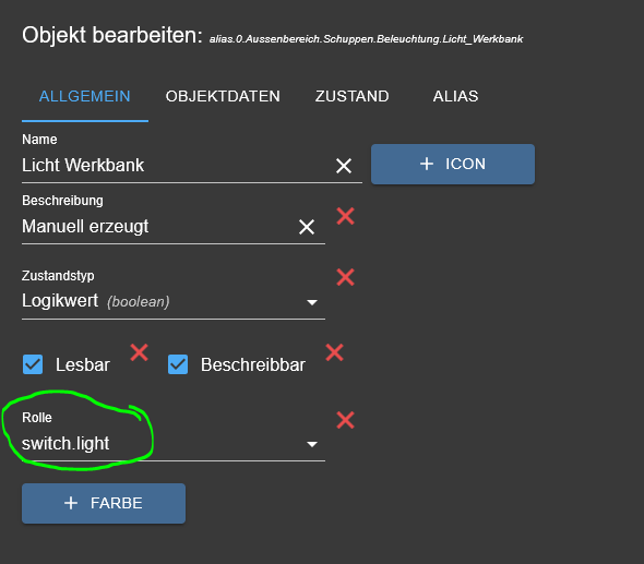

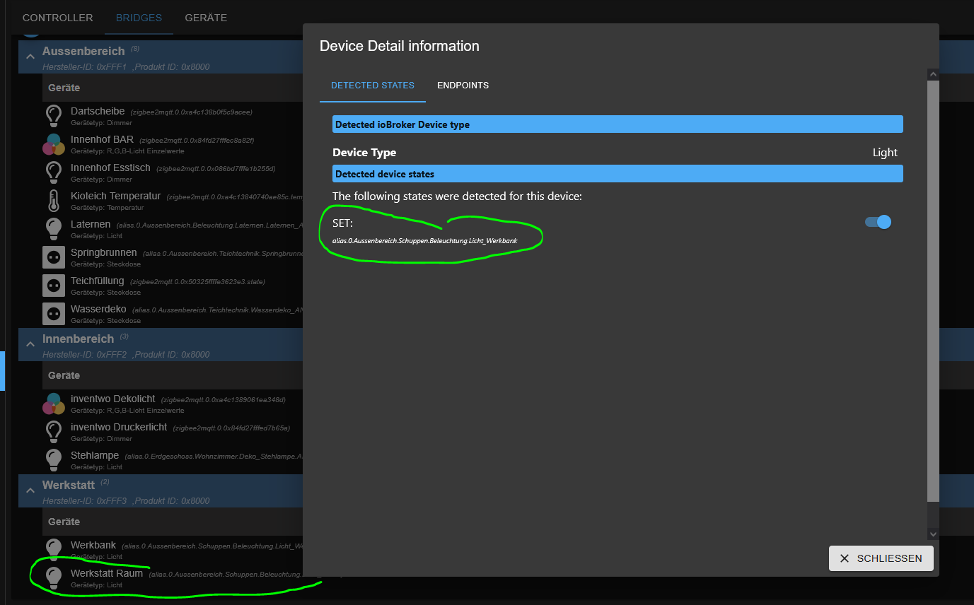

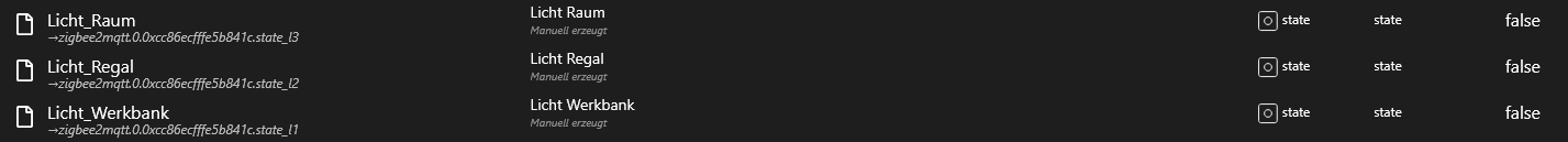

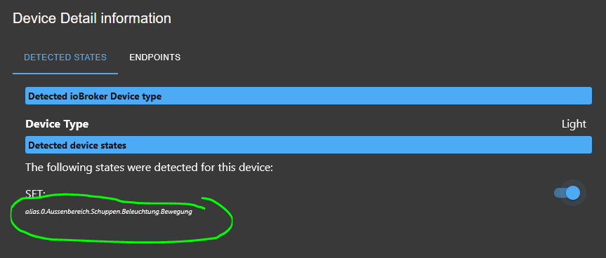

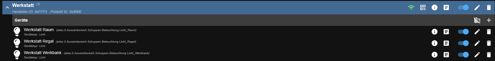

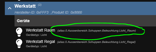

                            Hallo zusammen:
                            ich nutze den Matter Adapter nun seit August als ioT alternative. Nun habe ich en Problem mit einem 4-Kanal-Relais.
                            Die Objekte als Alias:
                            Die Objekte im Matter:
                            Fehlerbild:
                            Egal, welches Licht in Alexa anspreche, es werden IMMER 'Raum' und 'Regal' ein-/ausgeschaltet.
                              Fehlerbild:

                              @skvarel wie hast du die drei Geräte in Matter hinzugefügt? Wenn du noch nicht probiert hast mach doch mal folgendes. Als State hinzufügen und die Chexbox aktivieren.
                              Iobroker:

                                @fabio .. genau so!

                                  @skvarel okay melde das doch mal bitte @apollon77 ich denke das könnte ein Bug sein.
                                  Hast du das auch mal ohne Alias probiert?

                                    @fabio .. ich gucke nachher mal die Issues durch, ob es da schon etwas gibt.
                                    Ohne Alias, das selbe Verhalten.
                                    Andere Namen, Steckdose anstatt Licht, auf verschiede Bridge aufgeteilt .... bringt alles keine Besserung.

                                      Ich glaube, ich habe da was gefunden:
                                      https://github.com/ioBroker/ioBroker.matter/issues/594
                                      SOLL:
                                      IST:
                                      Wenn Alexa nun die 'Bewegung' schaltet, ist das Verhalten logisch. Bei Bewegung sollen beide Lampen angehen.

                                        ES KLAPPT :)
                                        Es lag an der 'falschen' Rolle!
                                        Vorher 'state', jetzt 'switch.light'
                                        EDIT ... zu früh gefreut.
                                        Jedes neue Gerät wird mit dem Vorhandenen verknüpft.
                                        EDIT ... ich habe mich jetzt an das bestehende Issue geheftet.

                                          #112
                                          @skvarel du nimmst switch_light. Nimm mal nur switch und in der Alexa App machst du ne Lampe draus. Edit: Ich sehe du hast auch switch probiert. Okay dann mal abwarten was @apollon77 👍 dazu sagt.
