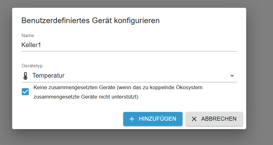

                • FabioF Fabio

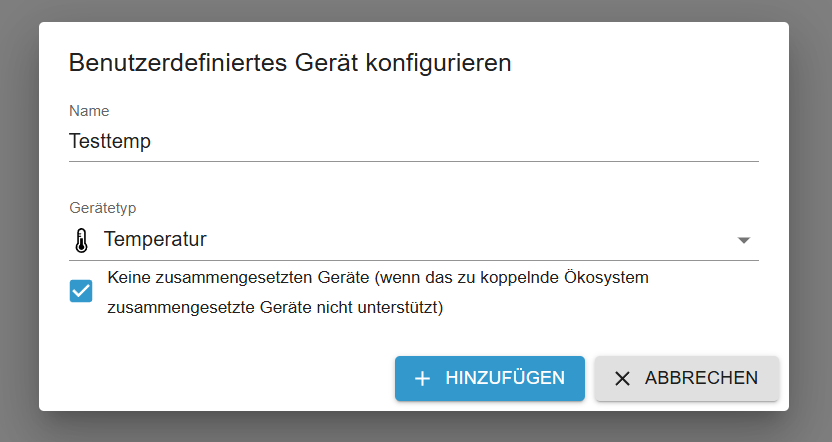

                  @skvarel wie hast du die drei Geräte in Matter hinzugefügt? Wenn du noch nicht probiert hast mach doch mal folgendes. Als State hinzufügen und die Chexbox aktivieren.
                  apollon77A Offline
                  apollon77A Offline
                  apollon77
                  #116
                  @fabio lasst bitte mal diese Checkbox in Ruhe :-) Die braucht aktuell faktisch niemand und ist nur relevant in besonderen Situationen. Also hat hier keinerlei auswirkung
                  skvarelS FabioF 2 Antworten Letzte Antwort
                    skvarelS Offline

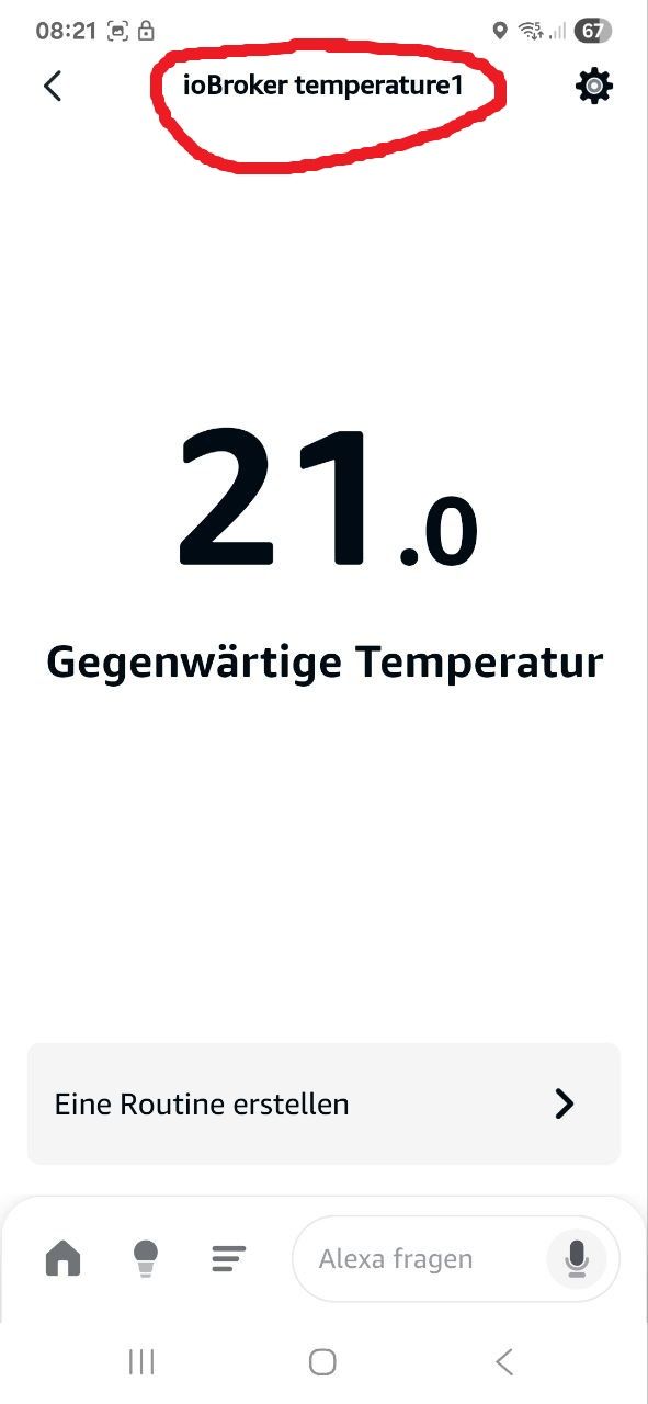

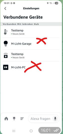

                          Betreff: Matter-Adapter mit Alexa: Eisbär-Fehler bei Thermometern, Geräte nicht löschbar
                          ich migriere seit ein paar Tagen meine Geräte (Zigbee-Thermometer via zigbee2mqtt und Tasmota-Thermometer via MQTT) über den Matter-Adapter (Version 0.5.6) nach Alexa – Raspberry Pi 5, Fritz!Box 5490.​
                          Einige Thermometer funktionieren einwandfrei (korrekte Temperatur-Anzeige/-Abfrage), andere melden bei Befragung -171,5 °C. In der Alexa-App zeigt sich bei diesen defekten Geräten nur ein Eisbär („Etwas ist schiefgelaufen“) – und sie lassen sich nicht löschen/entfernen.​
                          Das blockiert die Namen: Selbst Rückfall auf alten IoT-Adapter/Alexa-Skill scheitert, da die Namen belegt sind. Matter-Adapter-Datensätze sind korrekt, aber Alexa hängt. IPv6 aktiv, Bridges/QRs getestet.
                          Wer kennt Lösung für Eisbär + Löschblockade?!!

                            #121
                            Betreff: [Gelöst] Matter-Adapter + Alexa: Eisbär-Geräte durch App-Cache-Reset entfernt
                            Update zu meinem Problem mit den nicht löschbaren Eisbär-Thermometern (Zigbee2MQTT + Tasmota via Matter 0.5.6): Ich habe es selbst gelöst!​
                            Lösungsschritte:
                            Matter-Bridges „Meine Geräte“ komplett aus der Alexa-App entfernen (alle Matter-Geräte auf einmal raus).
                            App-Daten + Cache löschen (Android: Einstellungen > Apps > Alexa > Speicher > Cache/Daten leeren).
                            App deinstallieren, Smartphone neu starten.
                            Prozess 2-3x wiederholen, bis KEIN Eisbär mehr auftaucht – hartnäckiger Cache!​
                            Danach saubere Neuintegration möglich, Namen frei. Hilft bei Geistergeräten nach Matter-Migration. Danke fürs Forum!

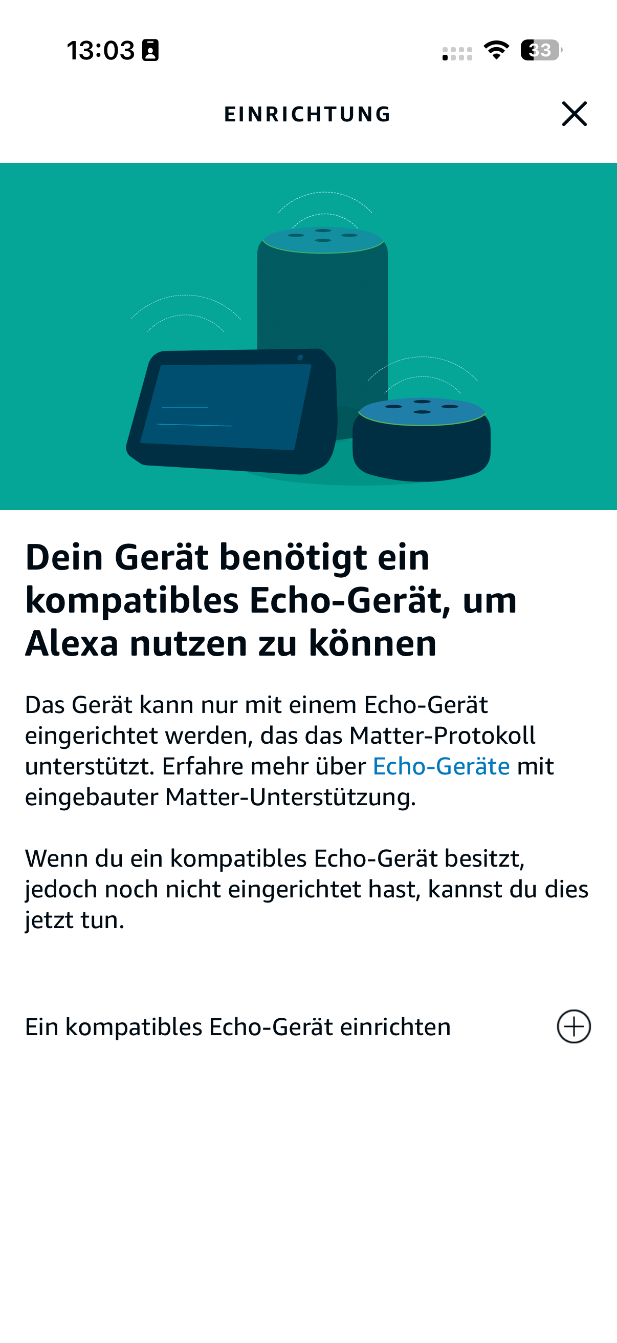

                              ich würde auch gerne auf Matter umstellen. Bei dem Schritt in der Alexa-App ein neues Gerät hinzuzufügen kommt es bei mir zu einem Problem.
                              Ich besitze keine Echo-Device. Ich nutze Alexa über Sonos Komponenten (diverse Sonos One und eine Beam). Geht es ausschließlich mit Echo Geräten??

                                @gaga191281
                                Ich nutze weder Matter noch Sonos, aber One und Beam sind auch nicht mehr die neusten Geräte. Unterstützen die Matter überhaupt, bzw. sind sie von Sonos dafür (per Update) vorbereitet/zertifiziert?

                                  @gaga191281 sagte in
                                  Soweit ich weiß haben die kein Matter, aber sind der Matter Initiative beigetreten. Also nein das geht damit nicht. Und ja du brauchst da einen Echo dazu der es kann
