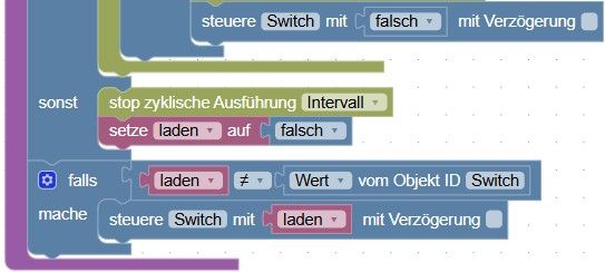

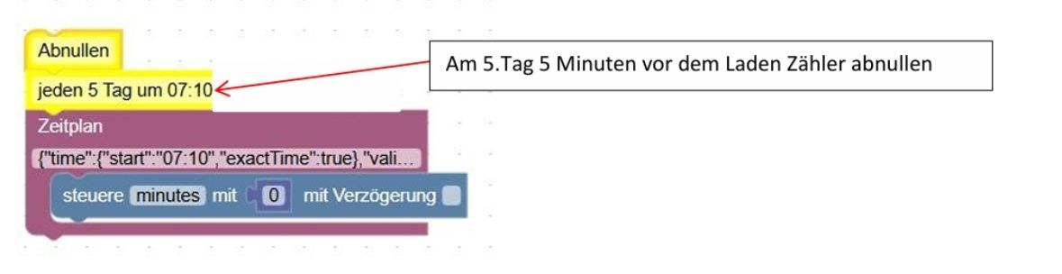

      Hallo!
      Ich versuche mich gerade intensiver mit Blockly zu beschäftigen, bin aber noch relativ neu auf dem Gebiet. Meine Idee ist es, bestimmte Geräte zu festgelegten Zeiten aufzuladen – aber nur, wenn jemand von uns zuhause ist.
      Als Beispiel habe ich eine elektrische Zahnbürste genommen: Sie soll alle fünf Tage geladen werden, aber nur, wenn jemand zuhause ist. Ich nutze dafür eine Shelly, die das Laden steuern soll.
      Fünf Minuten vor nächstem Laden soll Zähler abgenullt werden.
      Leider funktioniert mein Blockly-Skript nicht wie geplant – manchmal wird die Shelly schon am zweiten oder dritten Tag aktiviert. Irgendwo habe ich wohl einen Denkfehler oder etwas falsch programmiert.
      Vielleicht gibt es auch eine ganz andere, einfachere Möglichkeit, das umzusetzen. Danke für jede Hilfe!
      • Homoran
        Homoran Global Moderator Administrators @andre1de last edited by
        @andre1de 4k Briefmarken sind nicht zu entziffern
        andre1de 1 Reply Last reply Reply Quote 1
        • andre1de
          andre1de @Homoran last edited by andre1de
          @homoran hab's geändert

              @homoran said in Geräte in bestimmten Zeiten laden.:
              was bezweckst du mit diesem Zeitplan?
              Was erwartest du von dem Zeitbereich?
              dass jeden 5. Tag zwischen 7:15 bis 18:00 das Laden gestartet wird, aber wenn jemand zuhause ist. Ob jemand zuhause ist muss immer geprüft werden. Bei mir jede 15 Minuten. Falls jemand das Haus verlässt, muss Laden gestoppt werden und wenn wieder da ist, muss das Laden vorgesetzt werden.
              Homoran paul53 2 Replies Last reply Reply Quote 0
              • Homoran
                Homoran Global Moderator Administrators @andre1de last edited by Homoran
                @andre1de sagte in Geräte in bestimmten Zeiten laden.:
                das ist ein Widerspruch in sich 😉
                Triggern auf Änderung der Anwesenheit
                wenn einer da
                prüfen, ob der Zeitraum passt.
                prüfen ob Timestamp des letzten Ladens + 5 Tage erreicht ist
                wenn nicht und Ladung aktiv
                stopp Ladung
                andre1de 3 Replies Last reply Reply Quote 0
                • andre1de
                  @homoran Und es ist mein Problem, dass ich das nicht sehe 😠
                  In der Summe möchte ich meine sechs Stunden Ladung haben, aber in der Zeit zwischen 07:15 und 18:00 kann's passieren, dass wir haus verlassen, dann muss das Laden angehalten werden und dann wieder vorgesetzt, wenn jemand wieder zuhause ist. Dieses Ladung reicht für fünf Tage. Also muss jede 5. Tag wiederholt werden.
                      was?
                      dein schedule triggert aber nur um 07:15 und um 18:00
                      andre1de 1 Reply Last reply Reply Quote 0

                        Nicht jede 15 Minuten zw. 07:15 und 18:00 ?
                        • Homoran
                          @andre1de ok, das hab ich nicht gesehen. Bin reinweg von einem Zeitraum ausgegangen.
                          Dieser Wizard ist ein Graus.
                          Javascript arbeitet ereignisbasiert.
                          So ein dauernder zeitlicher Trigger widerspricht dem System.
                          Allerdings ist in meinem Vorschlag auch noch ein Pferdefuß.
                          Wenn keiner nach Hause kommt, sondern alle dauerhaft da sind greift der Trigger nicht.
                          Dann müsste da doch noch was zusätzlich rein.

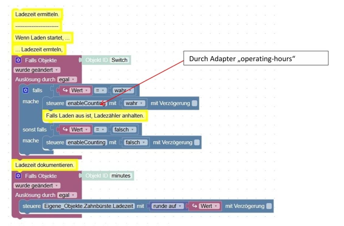

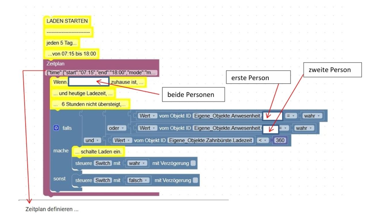

                            • paul53
                              paul53 @andre1de last edited by paul53
                              @andre1de sagte: jeden 5. Tag zwischen 7:15 bis 18:00 das Laden gestartet wird, aber wenn jemand zuhause ist.
                              Vorschlag:
                              Anmerkung: Die Variable tage enthält die Zahl der Tage seit 1.1.1970.
                              andre1de 2 Replies Last reply Reply Quote 2

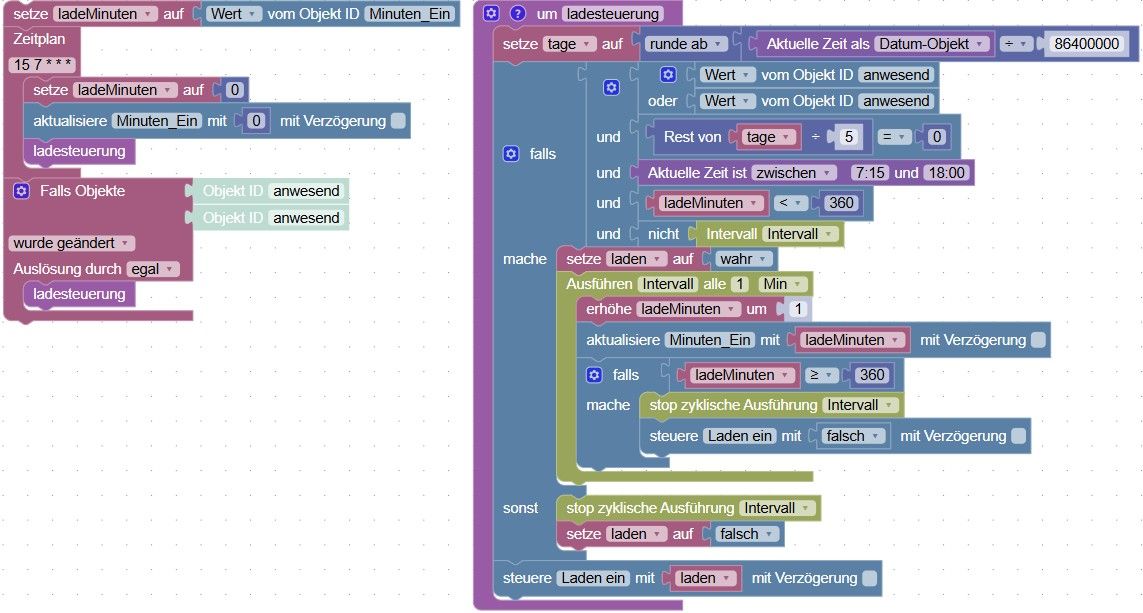

                                Ich habe sowas zusammen gebastelt. Hoffentlich wird in 5 Tagen funktionieren, wenn alles richtig ist:
                                Aber die Ladezeit 360 min. vergessen... Mache nach.
                                    @andre1de sagte: Hoffentlich wird in 5 Tagen funktionieren
                                    Es wird so nicht funktionieren.
                                    • andre1de
                                      andre1de @paul53 last edited by andre1de
                                      @paul53 Ok. Danke! Schmeiße es weg. Arbeite mit deinem Vorschlag.
                                      • paul53
                                        @andre1de sagte: Arbeite mit deinem Vorschlag.
                                        Die nächste Aufladung erfolgt nächsten Donnerstag bei diesem Vergleich:

                                          • paul53
                                            @andre1de sagte: wird Objekt "Minuten_Ein" jeden Tag um 07:15 auf "0" gesetzt?
                                            Ja. Bei dir ist es "Zahnbürste.Ladezeit".
