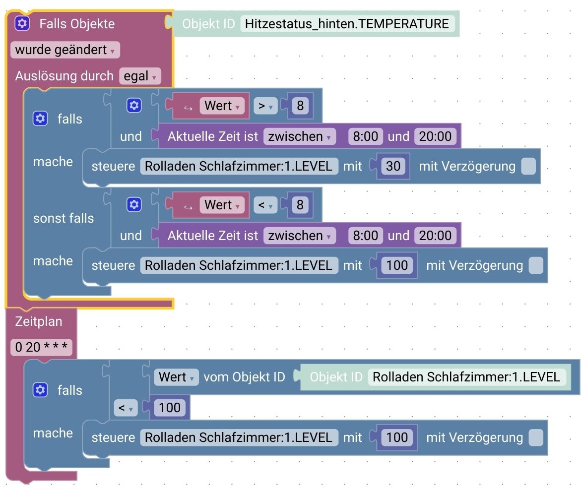

                                @oliverio
                                Mein Usecase sind meine Rolladen. Ich habe eine Schattenfunction, die alle 2 Minuten überprüft, ob die Sonne scheint.
                                Wenn ja: Rolladen runter, wenn nein: Rolladen hoch. (Anmerkung: Meine Rolladen bleiben mind. 5 Minuten auf ihrer letzten Position)
                                Diese Funktion soll zwischen 08:00 und 20:00 Uhr laufen. Wenn jetzt das letzte Intervall gelaufen ist, sollen die Rolladen, unabhängig vom Sonnenschein wieder hochfahren. Früher habe ich das mit dem Zeitenvergleich zwischen Zielzeit und Executiontime gemacht. Das wollte ich jetzt umstellen auf Eventsteuerung.
                                • Homoran
                                  Homoran Global Moderator Administrators @trojanhector last edited by Homoran
                                  @trojanhector sagte in Javascript Schedule Start-End wann ist der letzte Lauf:
                                  dann mach das doch!
                                  dann Trigger auf den Sonnensensor bei Änderung.
                                  Anschließend
                                  FALLS Wert>xy UND aktuelle Zeit ist zwischen 08:00 und 20:00
                                  MACHE Rolladen auf Beschattung
                                  SONST FALLS Wert <(xy-Hysterese)
                                  MACHE Rollladen hoch
                                  im sonst falls ggf noch eine Zeitabfrage damit der Rollladen nachts nicht hochfährt
                                  edit:
