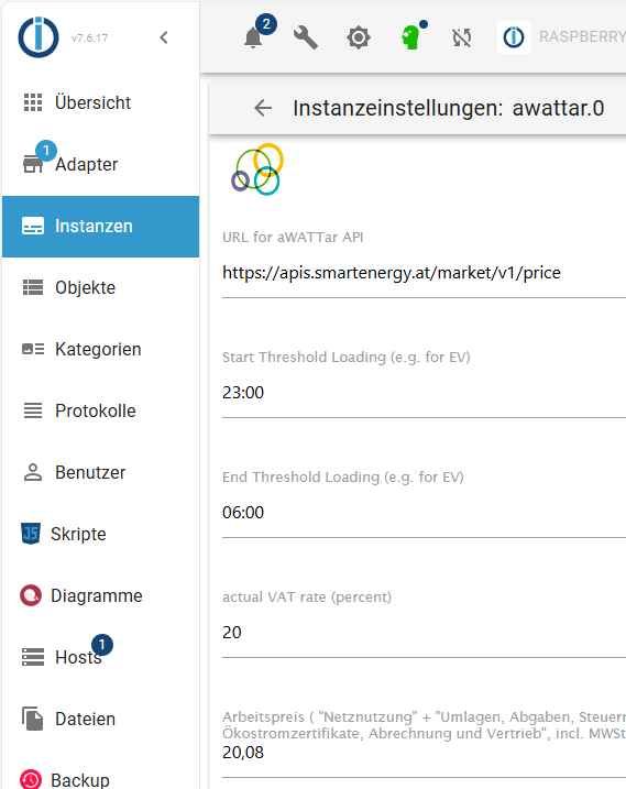

          aWattar
          Danke für den Hinweis. Den Adapter hab ich schon probiert. Er zeigt bei mir keine Datenpunkte an:
          • JohGre
            JohGre last edited by
            Instanz ist angelegt?
            URL: https://api.awattar.at/v1/marketdata eingetragen. Sonst kann man eh nicht viel konfigurieren
            fuzzy1955 1 Reply Last reply Reply Quote 0

              • fuzzy1955
                fuzzy1955 @JohGre last edited by
                @johgre sagte in Problem: Abruf von Strompreisen mit JS und Axios:
                Ja, habe ich gemacht.
                • JohGre
                  Der aWattar Adapter holt nur einmal am Tag die Daten, bei mir um 14:55 Uhr. Was hast du da konfiguriert

                        • fuzzy1955
                          Aah... jetzt fällt es mir wieder ein. Ich fand es zu mühsam, die Daten aus 24 Stundenverzeichnissen rauszuklauben. Darum bin ich auf die Version mit JS gekommen.
