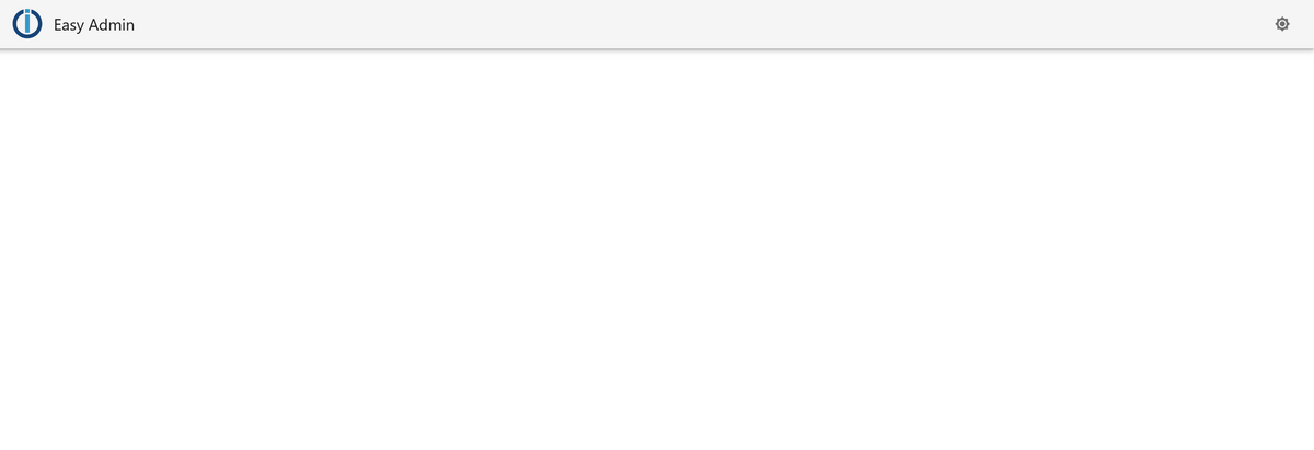

                                • G
                                  garbleflux @wendy2702 last edited by garbleflux
                                  @wendy2702 sagte in Kein Zugriff auf die Konsole:
                                  @garbleflux zeig jetzt nochmal das diag und ein Screenshot vom Browser
                                  Hier nochmal wie gewünscht iob-diag und der ScreenshotScreenshot 2025-07-08 at 19-32-32 instances - ioBroker.png

                                    @garbleflux
                                    Nir ein paar Ideen / Antegungen
                                    Ist aber nur stochern om Trüben meinerseits
                                    • browser cache schon mal gelöscht ?
                                    • kannst du schaun ob in der Browserkonsole Fehler auftauchen ?
                                    • ev admin neu drüber installieren ?
                                        Anderen Browser mal getestet?
                                        Wie sieht der Screenshot inklusive Browser Zeile aus?
                                        Irgendwelche Addons im Browser aktiv?

                                            @garbleflux schau mal ab hier
                                            https://forum.iobroker.net/post/870057
                                            Vielleicht einen Versuch wert
