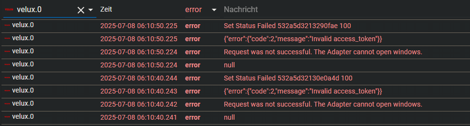

    Kann mich im Velux Adapter nicht mehr anmelden!
    • M
      mam last edited by mam
      Bitte in der nachfolgenden Übersicht die mit ... bzw x gekennzeichneten Felder ausfüllen und im Anschluss an die Tabelle auf Linux Systemen den Output des Commands iob diag einfügen.
      Hinweis: Das Eröffnen eines Issues hier ersetzt NICHT das Anlegen eine Issues im Repository des Adapters. Fehlerbehebungen werden ausschließlich über Issues getrackt.
      DANKE
      Bitte ausfüllen:
      • Adaptername: ...Velux für KIX 300
      • Link zu Adapterrepository: www.github.com...
      • Adapterversion: ...0.0.8
      • js-controller Version: ...7.0.6
      • Admin Version: ...7.6.17
      • Hardwaresystem: Pi5 ...
      • Arbeitsspeicher: ...8xGB
      • Festplattenart: SD-Karte ...
      • Betriebssystem: ...aarch64, little endian
      • Nodejs-Version: ...v20.19.2
      • NPM-Version: ...10.8.2
      • Installationsart: Manuell ?
      • Image, Docker genutzt: Nein
      • Ort, Name der Imagedatei: ...
      Linux User bitte hier den Output von iob diag einfügen.
      • Thomas Braun
        Thomas Braun Most Active @mam last edited by
        @mam
        Das ist tragisch.
        Und was steht z. B. im LogFile dazu drin?

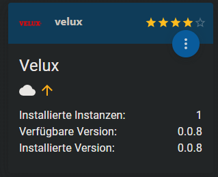

            Ich scheine von dem gleichen Problem betroffen zu sein:
            Was ich jedoch schon rausgefunden habe ist das es auf Github eine Version 0.0.9 "Fix Login"
            Jedoch ist diese noch nicht zum installieren verfügbar.
            PS: Haben ein RPI 5 mit IOB läuft im Docker mit dem aktuellen Buanet Image.
            Grüße Stoffel
            arteck 1 Reply Last reply Reply Quote 0
            • arteck
              arteck Developer Most Active @Stoffel last edited by
              @stoffel sagte in Kann mich im Velux Adapter nicht mehr anmelden!:
              wiso nicht ?
              S Homoran 2 Replies Last reply Reply Quote 0
              • S
                Stoffel @arteck last edited by
                @arteck wenn ich das nur wüsste... Vers 0.0.9 wird nicht angezeigt
                • Homoran
                  Homoran Global Moderator Administrators @arteck last edited by
                  @arteck
                  ich bin verwirrt!
                  • S
                    Stoffel last edited by Stoffel
                    Lösung ist die Repositories auf BETA umgestellen, das Update auf Vers. 0.10 wurde angezeigt (auch gleich installiert ).
                    Adapter verbindet anschließend wieder sauber, Repositories wieder auf Stable und alles gut 🙂
