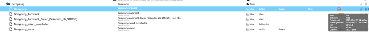

      Hallo Leute,
      bin verwirrt.
      Ich habe zum Start der manuellen Beregnung seit einiger Zeit einen Button in den Userdata. Seit kurzem bleibt der Wert des Button aber auf "wahr" nach dem Drücken.
      Das führt natürlich dazu, dass zugehörige Skripte nciht starten, wenn der Button gedrückt wird.

        @reutli sagte in Button Wert bleibt nach drücken wahr:
        button
        der bleibt immer so wie der gedrückt wurde da "Manuell erzeugt".. wie kommst du dadrauf dass der automatisch auf false geht. ??
          Warum nicht? Der Wert wird ja immer wieder neu true geschrieben, wenn der Button gedrückt wird. Also dürfen Trigger halt nicht auf wurde geändert registriert werden.
          Auf false zurücksetzen müsstest Du im Script schon selbst. Ist aber eigentlich nicht nötig.

            @haus-automatisierung sagte in Button Wert bleibt nach drücken wahr:
            ok, danke, auf was soll der Trigger denn dann stehen? Der Wert ändert sich ja nicht, wenn wahr und gedrückt wieder wahr ergibt?!
            Frage zwei: Wo ist dann der Unterscheid zwichen boolean Datenpunkt und Button?
            haus-automatisierung 1 Reply Last reply Reply Quote 0
            • haus-automatisierung
              haus-automatisierung Developer Most Active @reutli last edited by
              Keiner. Button ist eine Rolle, kein Datentyp. Der ist ja vom Typ Boolean.
              wurde aktualisiert oder ist wahr
              1 Reply Last reply Reply Quote 2
