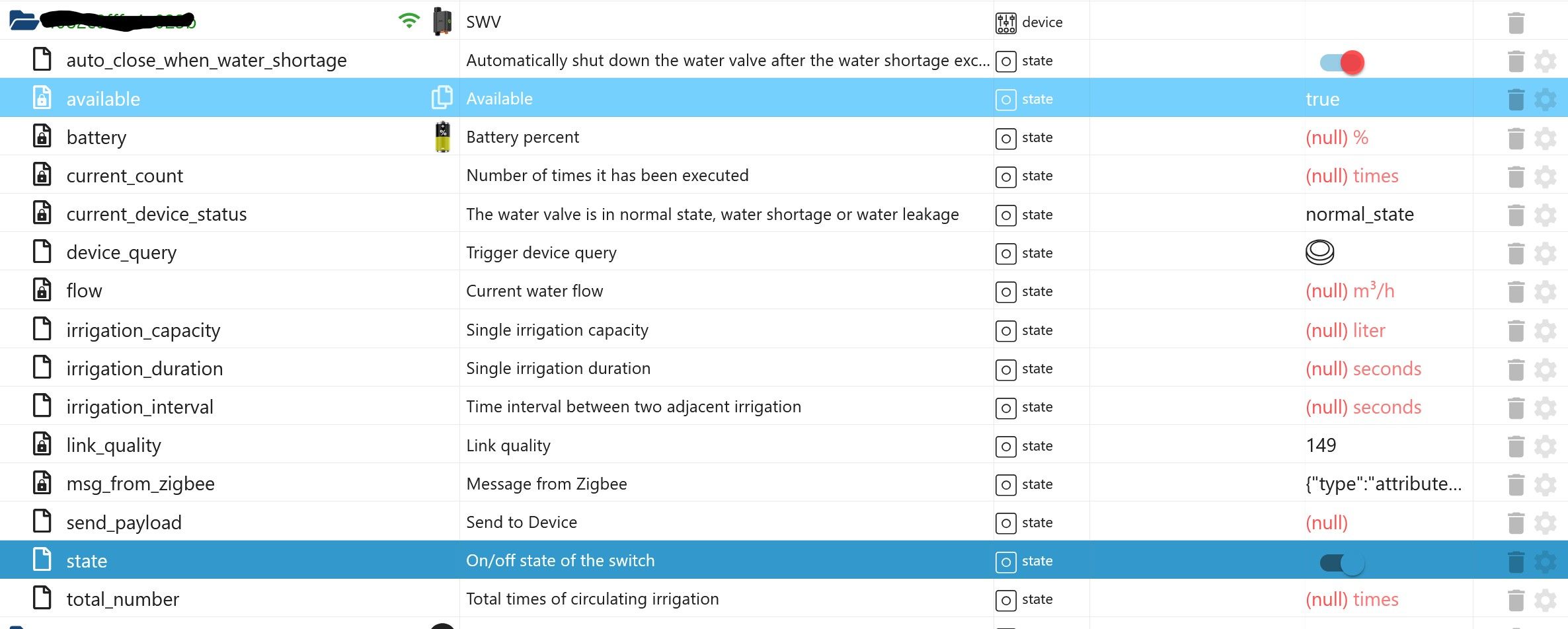

                  Habe mir das Teil besorgt und bin (fast) zufrieden ... Anlernen und EIN / AUS klappt(e) prima ... (siehe auch hier)
                  • Das Teil läuft seit einer halben Stunde ... sollten da nicht langsam ein paar Werte zum Durchfluss u.a. auftauchen (Zigbee Adapter 2.0.5) ?!
                  • Ich habe den Update-Button auf der Kachel angeklickt, nun ist dieser weg aber die Firmware steht noch auf 1.0.3. statt 1.0.4. Dauert das eine Weile ? Oder muss man noch irgend ein anderes Knöpfchen drücken ?
                  Danke für de Erklärungen.
                  EDIT:
                  ... im Protokoll steht "Update ... +- 70 minutes remaining" ... also hätte ich mir diese Frage sparen können 😧
                  EDIT, EDIT:
                  ... Firmware ist jetzt 1.0.4 ...
                  @metaxa Hast Du eine Idee bzgl. der Werte ? Wie sehen deine z.Zt. aus ?
                  3x EDIT:
                  Ich habe jetzt mal unter "irrgation_capacity" 25 eingegeben und bekomme diese Fehlermeldung.
                  zigbee.0
                  	2025-06-25 20:17:01.526	error	Error 135 on send command to 0xf082c0fffe4e023b. Error: Error: ZCL command 0xf082c0fffe4e023b/1 customClusterEwelink.write({"20489":{"value":{"0":10,"1":0,"2":0,"3":0,"4":0,"5":0,"6":0,"7":0,"8":0,"9":0,"10":0},"type":66}}, {"timeout":10000,"disableResponse":false,"disableRecovery":false,"disableDefaultResponse":false,"direction":0,"reservedBits":0,"writeUndiv":false}) failed (Status 'INVALID_VALUE') at Endpoint.checkStatus (/opt/iobroker/node_modules/zigbee-herdsman/src/controller/model/endpoint.ts:358:28) at Endpoint.zclCommand (/opt/iobroker/node_modules/zigbee-herdsman/src/controller/model/endpoint.ts:966:26) at Endpoint.write (/opt/iobroker/node_modules/zigbee-herdsman/src/controller/model/endpoint.ts:401:9) at Object.convertSet (/opt/iobroker/node_modules/zigbee-herdsman-converters/src/devices/sonoff.ts:469:21) at /opt/iobroker/node_modules/iobroker.zigbee/main.js:830:36
                  Der Wert wird aber übernommen ... geht das so ?!
                  Bin für jede Hilfe dankbar ... 🤕

                  @raspiuser said in SONOFF SWV Wasserventil, Verständnisfrage ...:
                  Hallo, wurde das ursprüngliche Problem der fehlenden Daten mittlerweile behoben? Stehe vor dem gleichen Problem. Zumindest den Batteriestand und den Durchfluss zu wissen, fände ich persönlich sehr interessant. Leider bleiben diese Werte bei mir Null.
                  Danke und Gruß

                    @semmel87 sagte in SONOFF SWV Wasserventil, Verständnisfrage ...:
                    ... leider nein. Aber da sind wir schon 2 mit dieser Frage ...
                    Ich habe ja unter "irrgation_capacity" 25 eingegeben und bekomme eine Fehlermeldung. Mangels Zeit komme ich beim experimentieren, ob dieser Wert (u.a.) auch vom Gerät verarbeitet wird (in o.g. Fall, ABSCHALTEN nach 25 Litern (?), nur langsam voran ...). Vielleicht hast Du Zeit für try & error ... ?

                      @raspiuser
                      Also heute habe ich es doch tatsächlich geschafft, die fehlenden Daten anzeigen zu lassen!! Ich habe zwar an mehreren Stellen gedreht, doch ich bin mir ziemlich sicher, dass es letzlich die Funktion "Reconfigure" war. Ich hatte diesen kleinen Button nie beachtet, doch als ich ihn dann mal drückte hat er die Daten aktualisiert. Jetzt ändert sich auch die Flussrate sobald ich das Ventil öffne, die Batterie wird angezeigt und auch der Status ändert sich.
                      Wäre interessant zu wissen, ob es bei dir damit auch geht?!
                        ... bin z.Zt. anderweitig gebunden, probiere ich am Wochenende. Vielen Dank für die Rückmeldung, ich melde mich ...
                        Aber ich bin zusichtlich ... was sollte bei mir anders sein als bei Dir ? 🙄
                        EDIT: ... funnktioniert auch bei mir, Danke
                          Super Tipp. Hat bei mir auch funktioniert. Batterie und Durchfluss werden endlich wieder angezeigt.
                          Ein Beobachtung am Rand: Ich hatte erst mal ein Ventil im Frühjahr probiert und bei dem hat es den Durchfluss sofort aktualisiert. Bei den anderen 3 später gekauften Ventilen hat das nicht geklappt. Nach einem Firmware Update ging es dann bei allen vieren nicht mehr.
                          Jetzt geht das.

                            @kiste01 sagte in SONOFF SWV Wasserventil, Verständnisfrage ...:
                            Jetzt geht das.
                            Nach einem Firmware Update muss generell ein Reconfigure angestossen werden, damit die Geräte ihre Werte melden können - das gilt für fast alle Zigbee Geräte.

                              @raspiuser sagte in [gelöst] SONOFF SWV Wasserventil, Verständnisfrage ...:
                              3x EDIT:
                              Der wert wird nicht übernommen - die Firmware lässt den Wert von 25 nicht zu. Er wird zwar im ioBroker akzeptiert, aber nur weil die Firmware nach Ablehnen des Wertes den aktuellen Wert nicht sendet - der ioBroker weiss also nicht auf welchen Wert dieser gesetzt wurde.
                              A.
                              Nachtrag: Edits im 1. post eines längeren Threads sind nicht gut. Besser einen neuen Post am Ende hinzufügen. Du hattest Glück das jemand das gesehen hat.
