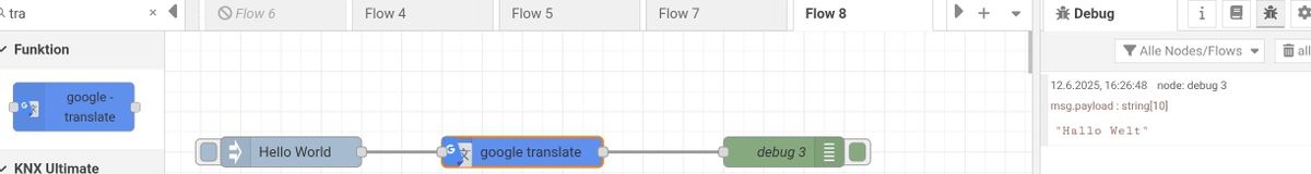

          @ben1983 Oder Node Red per Google translate extend

            @peterfido google translate, da habe ich gar nicht dran gedacht. danke
