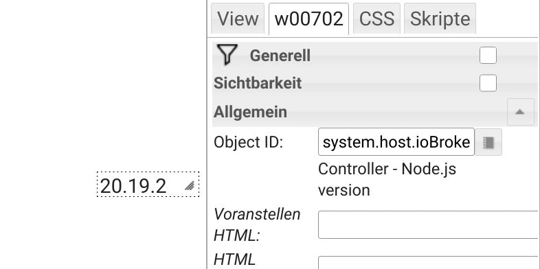

      Hallo und liebe Grüße , bin auf der suche nach einem script / Blockly um die node js Version für Master und Slave in der Vis anzeigen.
      Im Web bin ich nicht wirklich fündig geworden, kann mir da jemand einen Tip geben?

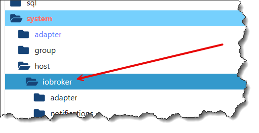

        @walter-o
        Steht unter Objekte -> System -> Host
        Edit: vorher Expertenmodus einstellen

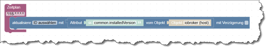

                    @walter-o
                    So wird die Version alle 15 Minuten in einen eigenen DP geschrieben.
                    Das Attribut lautet common.installedVersion und steckt in diesem DP:
                    Homoran Walter.O. 2 Replies Last reply Reply Quote 1
