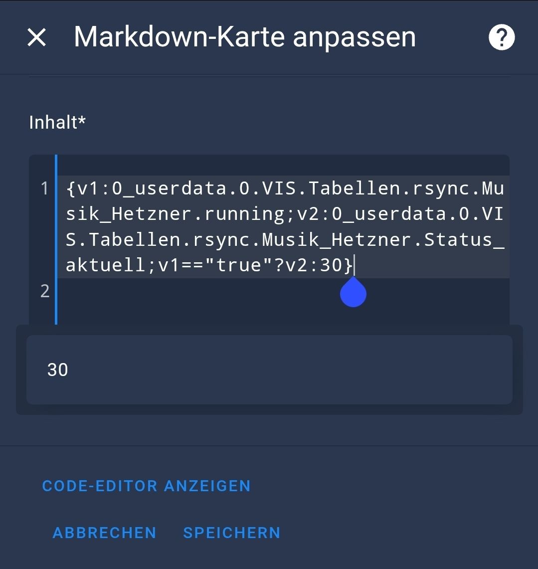

      ich brauche nochmal eure Hilfe zu einem binding.
      Aktuelle sieht es so aus, recht simpel
      {wert:0_userdata.0.VIS.Tabellen.rsync.Musik_Hetzner.running; wert === "true" ?
        "Sync läuft." : "Sync läuft nicht."}
      Jedoch würde ich jetzt bei true gerne anstatt "Sync läuft" einen Wert aus einem anderen DP (0_userdata.0.VIS.Tabellen.rsync.Musik_Hetzner.Status_aktuell) anzeigen lassen.

              probier sowas:
              {v1:javascript.0.DP_1;v2:javascript.0.DP_2;v1=="true"?v2:30}
              David G. 1 Reply Last reply Reply Quote 0
              • David G.
                David G. @bahnuhr last edited by David G.
                @bahnuhr sagte in Datenpunkt in Binding einbinden:
                @david-g
                probier sowas:
                Sähe dann bei mir so aus
                {v1:0_userdata.0.VIS.Tabellen.rsync.Musik_Hetzner.running;v2:0_userdata.0.VIS.Tabellen.rsync.Musik_Hetzner.Status_aktuell;v1=="true"?v2:30}
                Dann zeigt er die 30 wenn false und den DP bei true.
                Wenn ich Anstat der 30 zB Aa einegebe kommt immer 0 im Binding
                Aber, der DP Status_aktuell ändert sich alle 3 Sekunden wärend der erste DP true ist. Das kommt bei dem Binding nicht durch. Vermutlich, da es nur auf true/false "Triggert"?

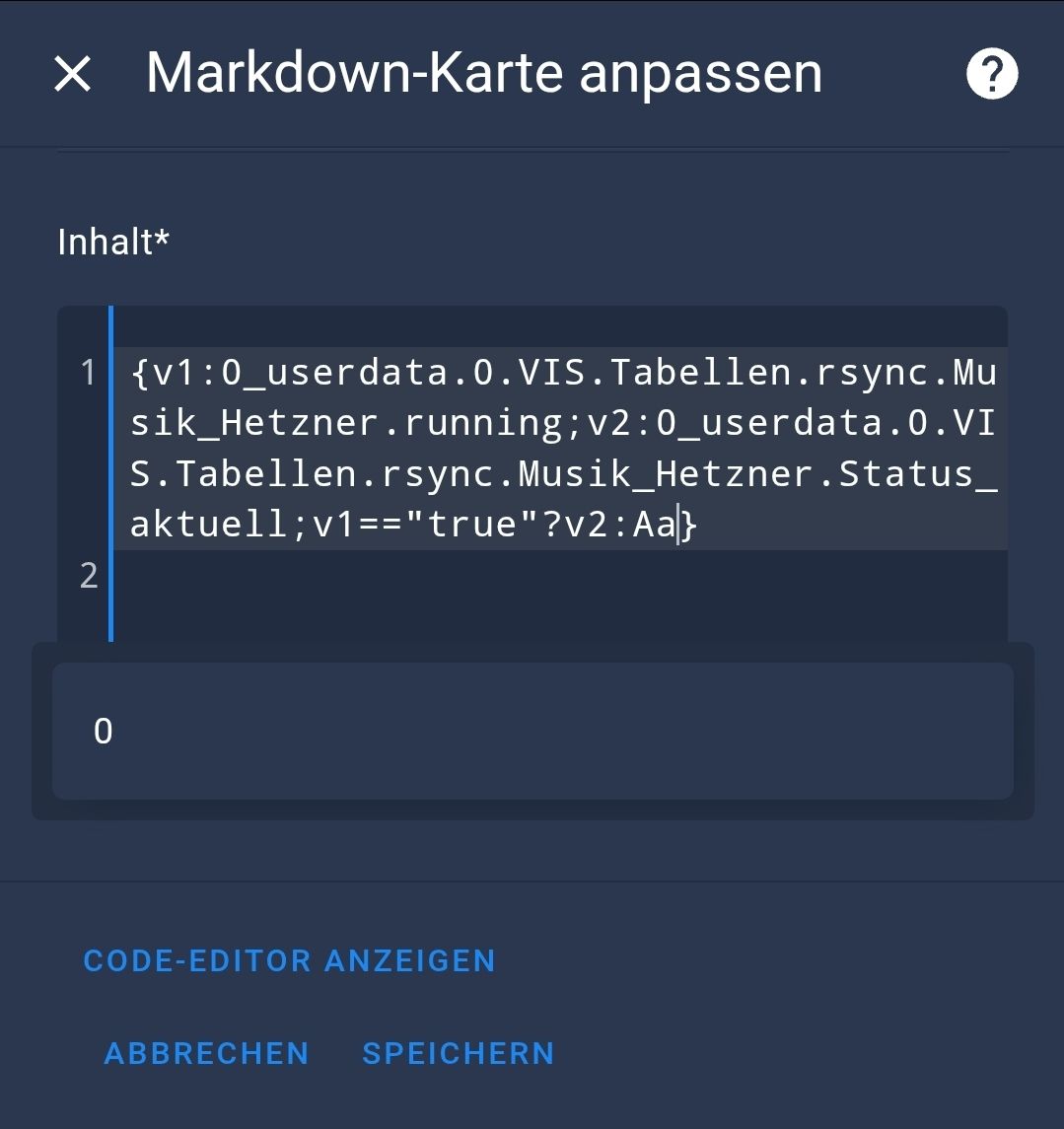

                      • David G.
                        David G. @OliverIO last edited by
                        @oliverio
                        Genau wie das von @bahnuhr, nur mit Aa anstatt der 30.
                        {v1:0_userdata.0.VIS.Tabellen.rsync.Musik_Hetzner.running;v2:0_userdata.0.VIS.Tabellen.rsync.Musik_Hetzner.Status_aktuell;v1=="true"?v2:Aa}
                        Screenshot_20250608_145816_Fully Kiosk Browser.jpg Screenshot_20250608_145833_Fully Kiosk Browser.jpg
                        • OliverIO
                          OliverIO @David G. last edited by
                          @david-g
                          ich hatte es geahnt. genau da ist der fehler.
                          aa wird als Variable interpretiert. Wenn du aa ausgegeben haben möchtest musst du "aa" schreiben.

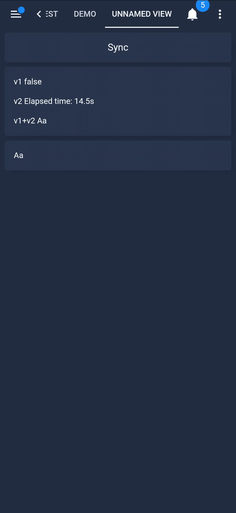

                                Habe jetzt noch was probiert. Es scheint an Lovelace zu liegen. Ob Bug oder gewollt, ka....
                                Dieses abonniert wohl nur den ersten Datenpunkt in einem Binding um die Karte zu aktualisieren.
                                Im gif seht ihr 3 Karten.
                                Karte 1 stellt den Datenpunkt v1 auf true.
                                In Karte 2 sind 3 Bindings.
                                • der DP v1 der auf true geht.
                                • der DP v2 der sich alle 3sek verändert
                                • das erarbeitete was nur bei v1 true v2 anzeigt.
                                  Wie man sieht klappt dort alles.
                                Karte 3
                                Nur das Binding mit dem v1 und v2.
                                Dort tut sich nichts.
