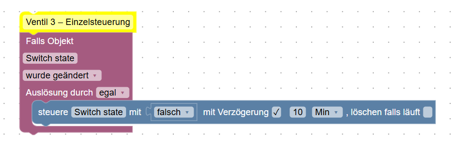

      ich habe folgendes Blockly erstellt um ein Wasserventil nach einer bestimmten Zeit auszuschalten:
      Sobald ich das Ventil über die Visualisierung starte, dann schaltet es nach 10 Minuten wieder aus.
      Das funktioniert auch ohne Probleme.
      Nun möchte ich aber, auf meiner Visualisierung, die Zeit der Verzögerung mit einen Schieberegler über einen Objekt einstellen.
      Da ich aber die Zeit der Verzögerung an keinen Objekt binden kann, suche ich nach einer alternativen Lösung,
      wie ich das Steuern könnte, ohne das ich jedes Mal in Blockly die Zeit ändern muss?

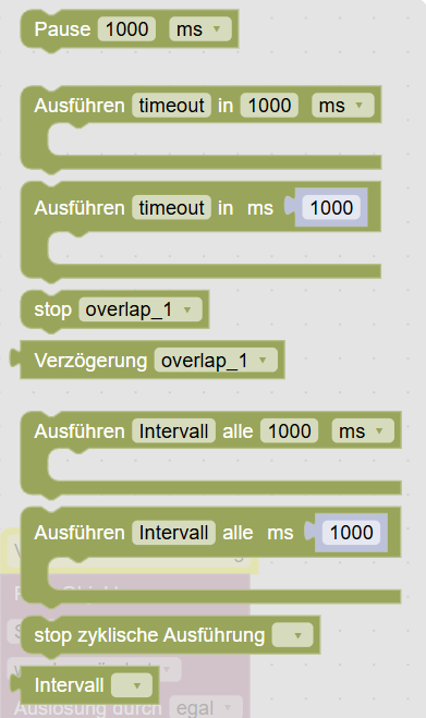

        nimm ein timeout blockly zur verzögerung - da kannst du das mit variable machen

          @liv-in-sky auf das habe ich eigentlich auch schon gedacht, habe nur noch nicht herausgefunden mit welchen timeout das möglich ist?
          Hier kann ich auch nur direkt eine Zeit eingeben, oder?
          Homoran liv-in-sky 2 Replies Last reply Reply Quote 0

            der Timeout mit Millisekunden (3. Block) kann auch eine Variable enthalten

              der dritte von oben im bild
