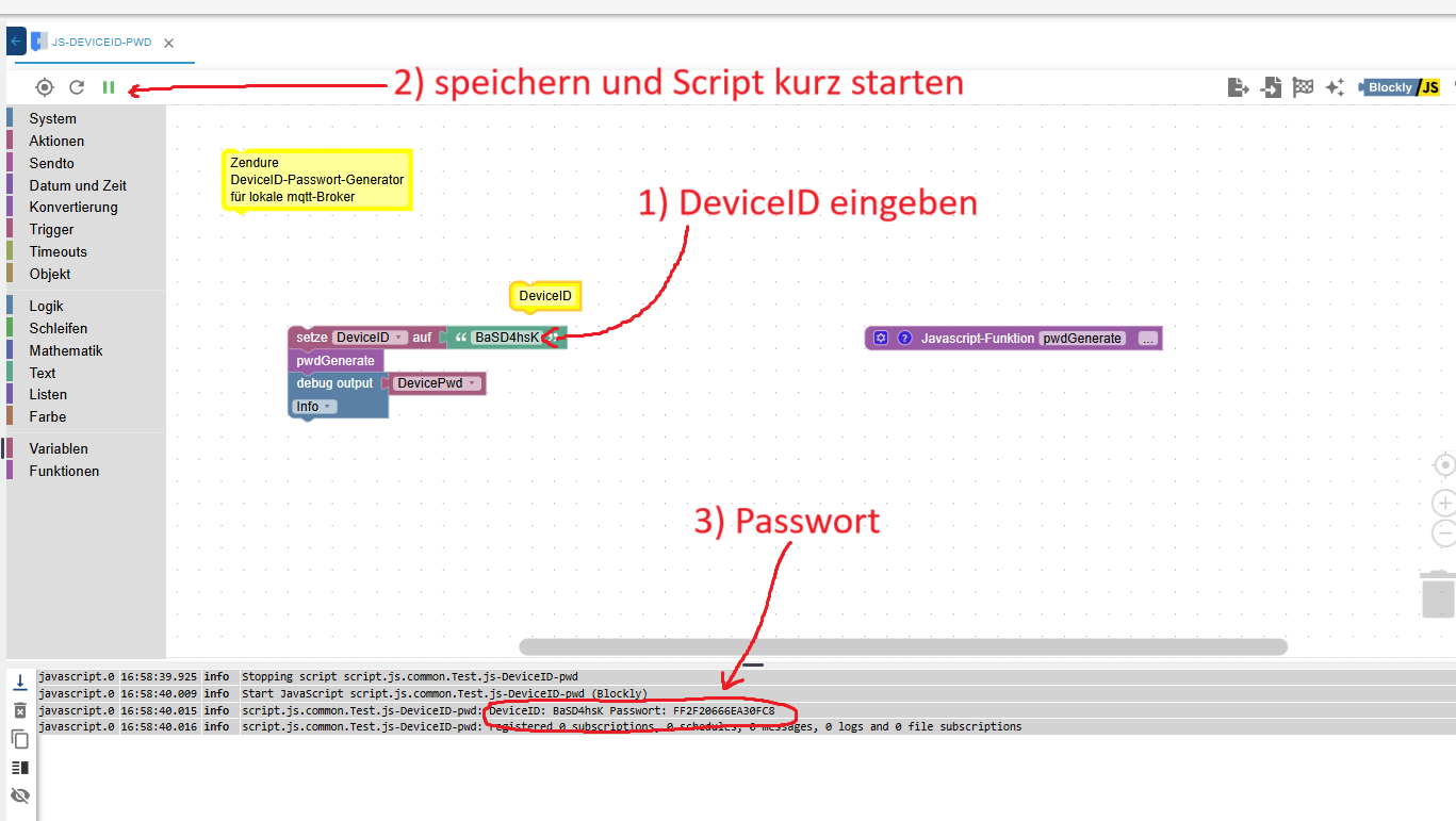

                                  edit/Gelöst: Habe nun ein Javascript für Blockly erstellt, das auch mit iobroker unter Windows funktioniert. Siehe Hier
                                  maxclaudi 1 Reply Last reply Reply Quote 0
                                  • maxclaudi
                                    maxclaudi @maxclaudi last edited by maxclaudi
                                    Zur Überprüfung und Vergleich, dass das generierte Passwort stimmt, kann folgende Liste verwendet werden.
                                    Wenn man diese DeviceID verwendet, muss das darunterstehende Passwort ausgegeben werden.

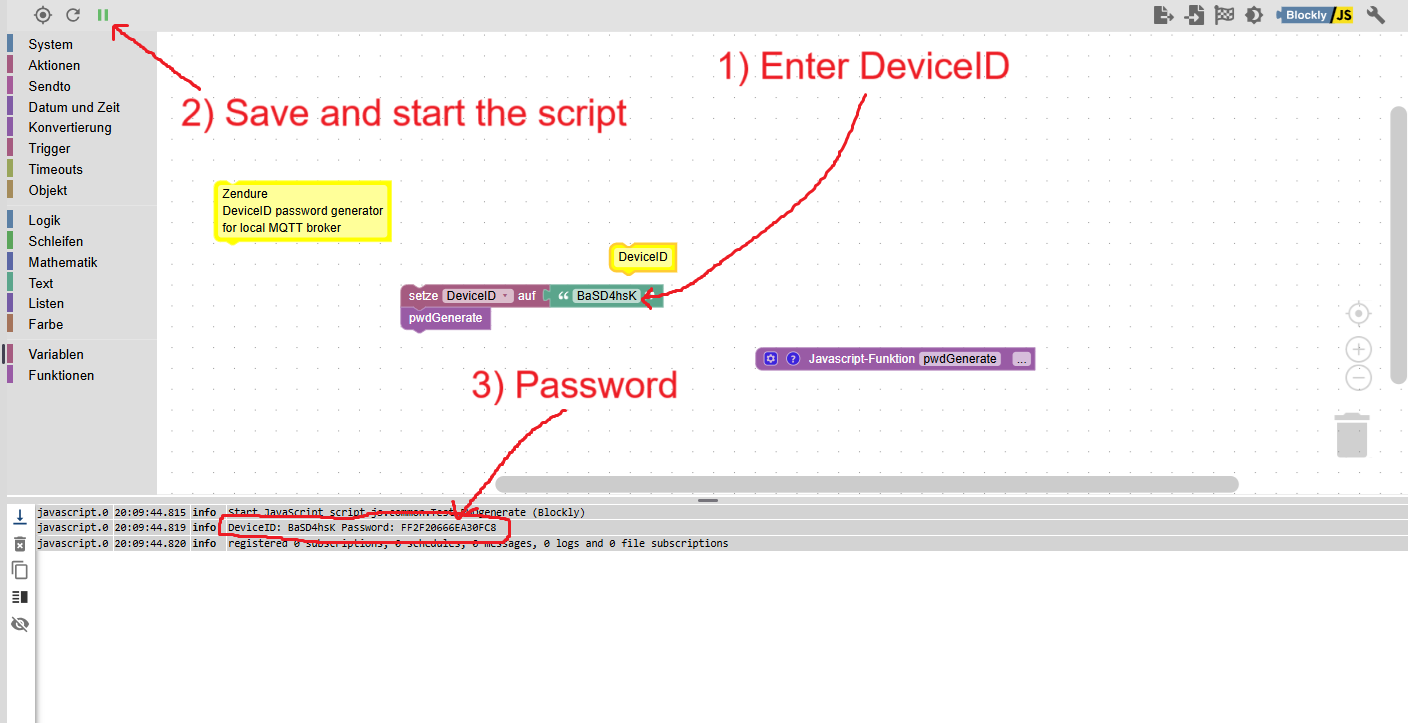

                                      • maxclaudi
                                        maxclaudi @Bernd1967 last edited by maxclaudi
                                        Danke @bernd1967 fürs testen.
                                        @bernd1967
                                        Könntest Du bitte folgendes Blockly auf Deinem Windows-System testen?
                                        Hab das jetzt in js umgesetzt und hab kein Windows-System zum testen.
                                        EDIT:
                                        Bitte folgendes Blockly zum Passwort generieren verwenden.
                                        Funktioniert bei iobroker-Installationen unter Linux und Windows.
