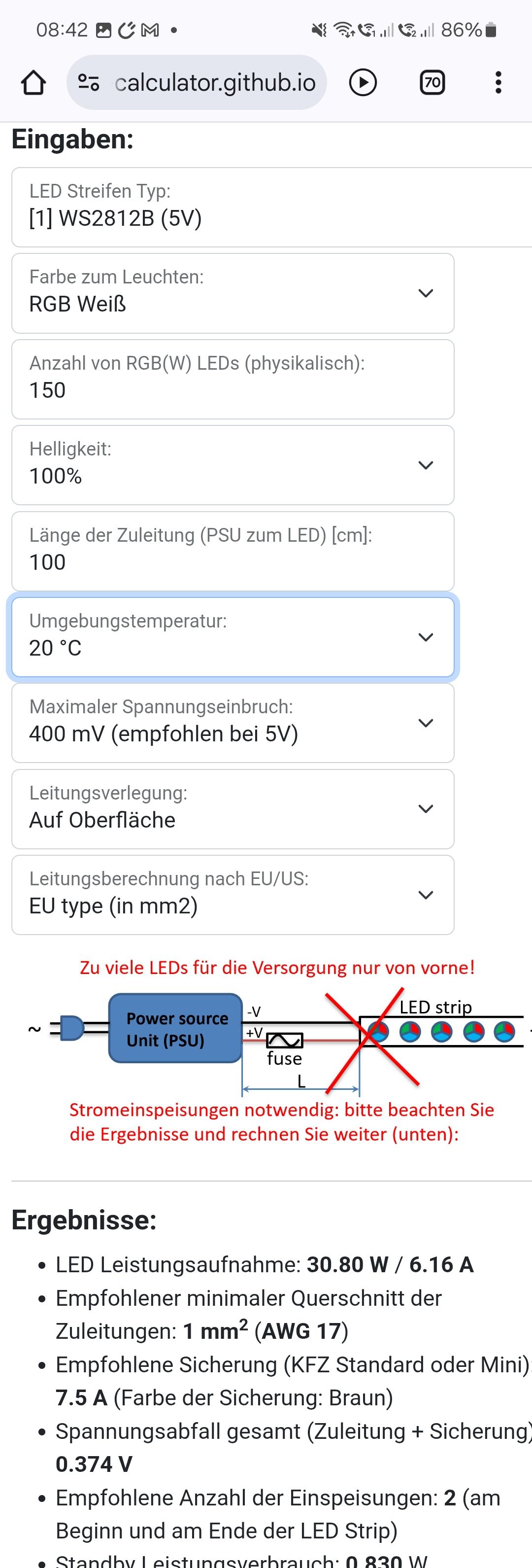

                                @wuschl der Preis ist halt fast 20x so hoch wie der nackte esp32 Mini. Wie rechtfertigt der sich?
                                Wenn ich mir das Projekt mit nur 5m und 30 led pro Meter anschaue, müsste ich lt. Berechnung mit dem Netzteil zurecht kommen: Ich habe das hier gerade auf AliExpress gefunden:

                                  @christian-wöhrle wie gesagt, bei 5V gibts keine Probleme. Habe viele LEDs mit 5v mit einem ESP32 am laufen. Nur bei höherer Spannung würde ich davon abraten. Das Netzteil müsste reichen, eventl. den Stripe von beiden Seiten bestromen.
                                  J 1 Reply Last reply Reply Quote 0

                                      Jan1 @Wuschl last edited by Jan1
                                      @wuschl sagte in WLED-Garagenprojekt:
                                      Ich weiß nicht was Du da redest wegen 5V und höhere Spannungen. Die WLED Strippen sind in der Regel 5V Strippen, fast alle anderen die 12V oder mehr haben, sind nur zusammengefaste LEDs und somit nicht mehr einzeln steuerbar. Ein fertiger Controller, der mit mehr als 5V läuft, hat immer ein internen Spannungsregler, so wie Deiner im Link und dafür 38€ zu verlangen ist kein gutes Preis-Leistungsverhältnis, nur ein recht frecher Preis.
                                      Die Strippen sollten es immer von beiden Seiten versorgt werden, da der Spannungsabfall ja nach länge zu hoch wird und der Streifen so zum Ende immer dunkler.
                                      Ich habe mal 5m mit nem billigen Netzteil nur an einer Seite angeschlossen und da merkst es leicht, also auch hier, es kommt auf die Länge der Strippe an und was das Netzteil so an sauberen 5V unter Last bringt. In WLED gibts dafür auch eine Strombegrenzung die man einstellen kann.
                                      Wenn man sich die Komponenten einzeln zusammen stellt, ist das wesentlich günstiger und man kann alles gleich so abstimmen, das es passt. Es gibt reichlich Infos, wie man das selber aufbauen kann und eins vorweg, es schadet nicht wenn man ein Levelshifter verwendet da der ESP immer nur 3,3V am GPIO ausgibt und die Strippen aber 5V wollen. Es geht auch ohne, habe so die meisten bei mir laufen. Dann werden meist auch ein Widerstand und Kondensatoren verwendet, auch hier schadet nicht und macht es stabiler, wobei ich auch hier die meisten Strippen bei mir nackt direkt am ESP laufen habe und das schon recht lange.
                                      Einzig beim Ambi am TV und in der Küche für die Rückwand, habe ich die zusätzlichen Bauteile verbaut. Warum? Weil ich wissen wollte ob es irgendwie besser läuft und nein, nicht wirklich. Die Kondensatoren dienen zur Stabilisierung der 5V, was bei kurzer Zuleitung und gut dimensionierten Netzteil egal sein sollte. Der Widerstand auf der Datenleitung soll ein Schutz für den ESP sein. Mir ist noch keiner ohne Widerstand gestorben und wenn, die Dinger kosten eh nix. Der Levelshifter ist auch in der Theorie OK, in der Praxis kommen die Strippen mit den 3,3V gut zurecht.
