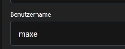

        Also ich les da im Adapter:
        während ich am Screenshopt des Shellies lese
        maxe !== admin - da stimmt schon mal der Username nicht. Ob das Passwort auch unterschiedlich ist macht da scho mal keinen Unterschied
        Und ja, wenn du etwas an der MQTT Konfigutration eines Shellies ändert musst du das Passwort JEDESMAL neu eingeben.
        Ergo
        Username und Passwort müssen am SHELLY bei den MQTT Einstellungen gesetzt werden und identisch du jenen sein, die im ioBroker Adapter im MQTT Bereich angegeben wurden.
