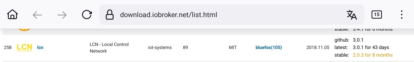

            Ich seh gerade... Ich bin noch auf Version 2.0.3 und es wird auch keine andere zum Download angeboten.... Im Protokoll war nur der Hinweis, die Lizenz gilt nur für 10 Module.. Aber sonst keine anderen Fehlermeldungen.
            Wie kann ich auf die aktuelle Version updaten?
                Installiere den Adapter aus dem LATEST Repository, d.h.:
                • Variante a)
                  • Repository auf LATEST / BETA umstellen
                  • Auf nach Updates suchen klicken
                  • Adapter installieren
                • Variante b)
                  • Expertenmodus aktivieren
                  • Auf den "Katze" klicken und CUSTOM auswählen
                  • als URL iobroker.lcn@latest eingeben
                Oder als letzte Variante:
                • warte bis morgen
                • Klick ggF auf nach Updates suchen
                • installier den Adapter aus dem Stable Repository. Er sollte ab morgen in Version 3.0.1 im STABLE Repo verfügbar sein.
                matwolt 1 Reply Last reply Reply Quote 1
                • matwolt
                  matwolt @mcm1957 last edited by
                  @mcm1957 danke für die Info. Ich hab gestern noch Weg 1 gewählt 😉
