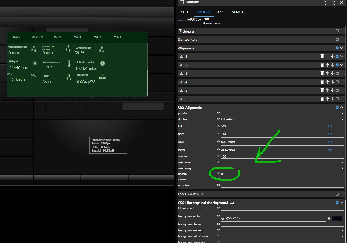

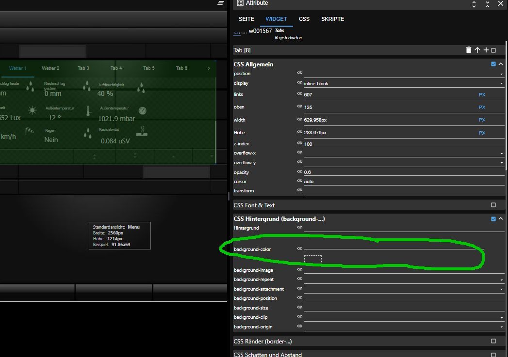

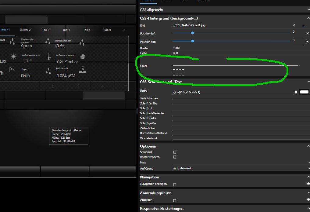

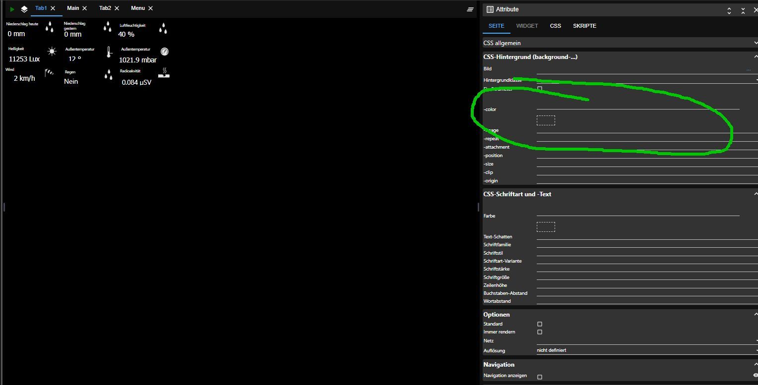

          Wie denn genau? Bei VIS1 war es transparent wenn ich einfach die Farbe gelöscht habe. Kann ich jetzt auch machen, wird aber nicht transparent. 😞
          Beim "Tabs" Widget:
          Beim Tab:
          Im Hauptfenster:
          • M
            MCU @Roelli last edited by
            @roelli Kann man da kein "transparent" schreiben?

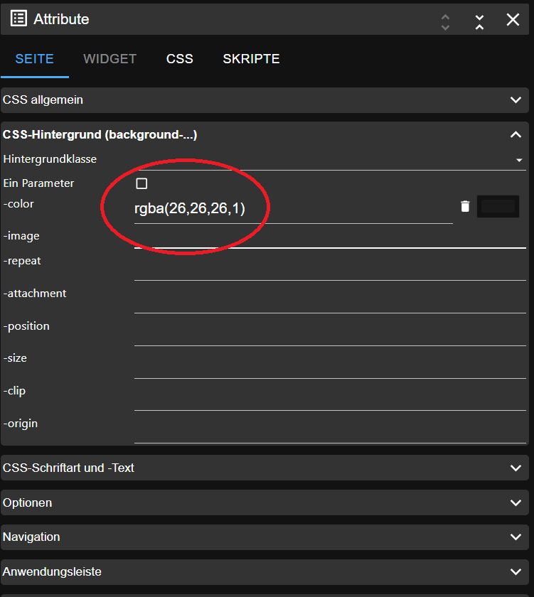

                Kann ich beides reinschreiben, aber sobald man EINEN Buchstaben da reinschreibt sieht man schon auf der rechten Seite das schwarze Kästchen was dann wieder den schwarzen Hintergrund macht.
                  klar, solange da was nicht gültiges steht.
                  Da muss ein gültiger Wert oder Farbname drin stehen
                  • M
                    MCU @Roelli last edited by MCU

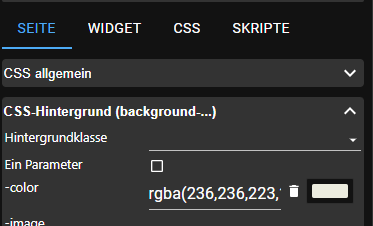

                    @roelli Setz doch einfach die Seite mal auf eine helle Farbe, damit du auch erkenne kannst wann transparent wirkt.
                    • R
                      Roelli @MCU last edited by
                      @mcu
                      Ok, ich habe zwar nicht verstanden warum ich eine helle Farbe einstellen soll für den Hintergrund wenn er doch transparent oder schwarz sein soll, aber ES FUNKTIONIERT! Yipeee!!
                      DANKE!

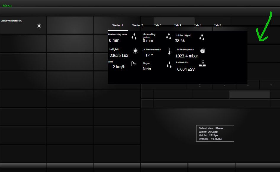

                      Jetzt habe nur noch das Problemchen, dass die Texte der Tabs (obendrüber) zwar im Chrome-Browser weiß sind, aber auf meinem Amazon Fire Tablet sind sie schwarz und somit nicht zu erkennen.

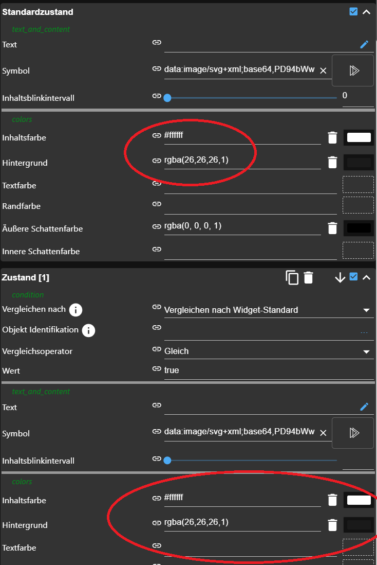

                        hast du die Farben definiert oder leer gelassen?
                        • R
                          Roelli @Homoran last edited by
                          @homoran sagte in VIS2 falsche Darstellung auf Fire Tablet:
                          Leer gelassen.
                          Nun habe ich's ausgefüllt und es wird nun auch auf dem Tablet weiß dargestellt.
