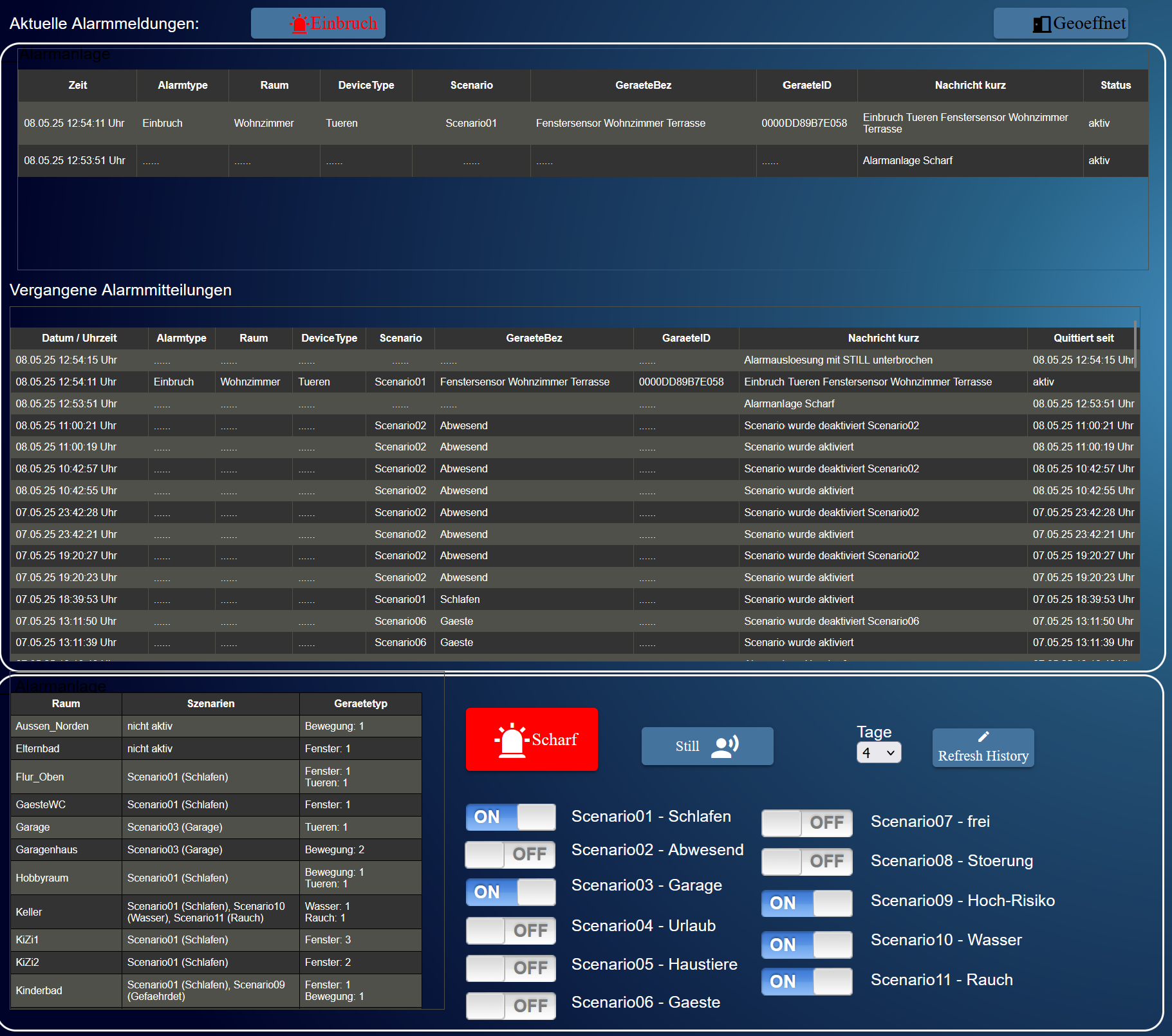

    Was macht das Board im Kontext der Alarmanlage. Ich habe 8 LEDs und 8 Hardwareschalter je LED einer.
    Diese habe ich folgendermaßen belegt
    • Alarmanlage scharf/unscharf - ein Druck und die Anlage ist von innen scharf
    • Einbruchsmeldung - bei Druck kann diese quittiert werden
    • geoeffnet Meldung (wenn ein Fenstersensor etc meldet, dass noch etwas geoeffnet im Haus ist)
    • Sabotage Meldung (zusatzinfo zur Einbruchsmeldung)
    • Stoerungs Meldung (wenn komponenten nicht erreichbar sind)
    • Rauch Meldung
    • Wasser Meldung
    • und einen Schalter, den ich STILL nenne, Damit können laufende Sirenen etc, still geschaltet werden
    Diese Belegung ist natürlich variabel. aber so ist sie bei mir eingerichet

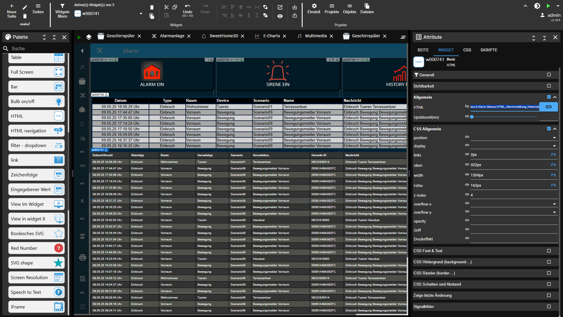

    Weitere Features
    • Verbindung zum Servicemeldungsscript (nutzt einfach dessen ressourcen für Sabotage Alarm und UnreachAlarm)
    • Umfassende Protokollierung in JSON und HTML
    • externe protokollierung zusätzlich
    • native Einbindung des Statusboards
    • native Einbindung der Alarmsirene ASIR
    • umfassende Meldungen an die bekannten services (email, telegram, whatsapp etc etc) das ganze einstellbar
    • automatische Berücksichtigung von Abwesenheiten (z.B. Aktivierung/Dekativierung von Scenarios
    • automatische Berücksichtigung bei anwesenden Gaesten (z.B. Aktivierung/Dekativierung von Scenarios
    • etc. etc.

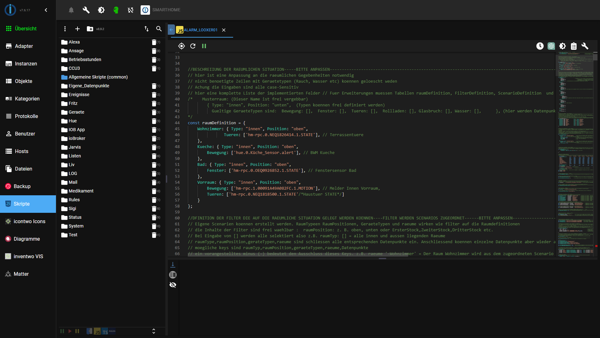

    Die 5 wichtigsten Schritte beim Einstellen des Scriptes
    Vorgehensweise bei der Anpassung des Scriptes auf die eigenen Bedürfnisse
    Der Einstellungsbereich enthält Einstellungssklassen
    • Bitte Anpassen
    • optional
    • nicht ändern
    Somit sollte der Fokus zunächst auf "Bitte Anpassen" gelegt werden.
    Hierzu zählen die folgenden Tabellen
    1. raumDefinition mit folgenden Feldern:
    Raumbezeichnung - kann frei vergeben werden
    Type: - kann frei vergeben werden. Es macht Sinn z.B. nach innen und aussen zu unterscheiden
    Position - kann frei vergeben werden. Es macht Sinn z.B. nach Stockwerk zu unterscheiden OG, UG, KG
    Gerätetypen: Bewegung: [], Fenster: [], Tueren: [], Rollladen: [], Glasbruch: [], Wasser: [],
    Die Gerätetypen müssen nicht enthalten sein, wenn sie für einen Raum nicht benötigt werden
    Wenn sie hinzugefügt werden können einfach die zugehörigen datenpunkte hinzugefügt werden
    Wichtig ist:
    • Die geschweiften und eckigen Klammern müssen genauso im Kontext erhalten bleiben
    • Komma müssen nach jeder Felddefinition gesetzt werden
    Beispiel
    const raumDefinition = {
        Wohnzimmer: { Type: "innen", Position: "oben",
            Fenster: [],
            Tueren: ['hm-rpc.1.0000DD89B7xxx8.1.STATE'], // Terrassentuere
        Kueche: { Type: "innen", Position: "oben",
            Fenster: ['hm-rpc.1.003660Cxxx05D0.1.STATE','hm-rpc.1.003660C993BEF6.1.STATE'], // Fenstersensor Kueche links und rechts

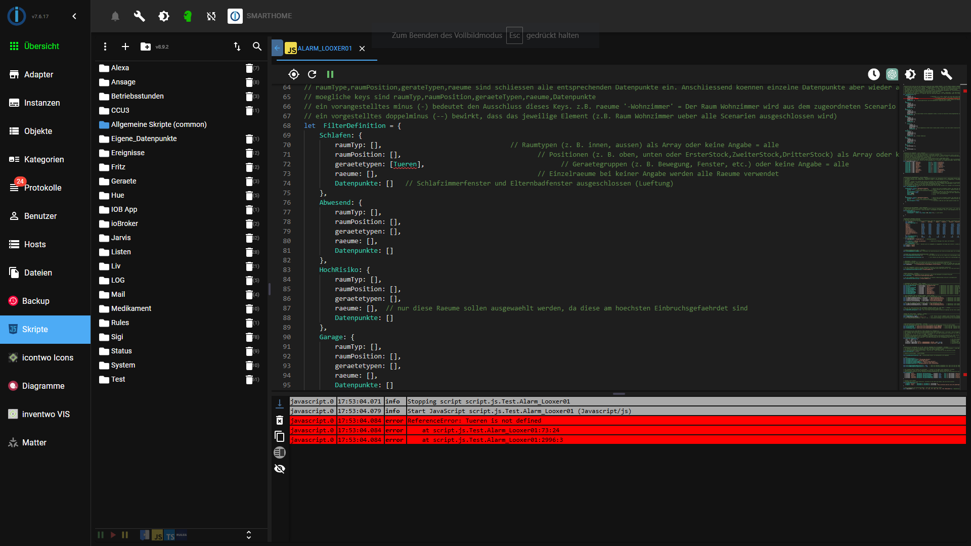

    2. Die Filter (Sichten) Definition. Die Filter beziehen sich auf die eingestellte raumDefinition
    Felder:
    Filtername: kann frei vergeben werden
    raumTyp: bezieht sich auf raumDefinition Type - muss übereinstimmen ( ein leeres Feld heißt alle typen)
    raumPosition: bezieht sich auf raumDefinition Position und muss übereinstimmen ( ein leeres Feld heißt alle Positionen)
    geraetetypen: bezieht sich auf raumDefinition Gerätetypen (Fenster,Melder etc) und muss übereinstimmen ( ein leeres Feld heißt alle Gerätetypen)
    raeume: bezieht sich auf raumDefinition Raumname (Wohnzimmer etc) und muss übereinstimmen ( ein leeres Feld heißt alle Raumnamen)
    Datenpunkte: bezieht sich auf raumDefinition auf die zugeordneten Datenpunkte und muss übereinstimmen ( ein leeres Feld heißt alle Datenpunkte)
    Grundsätzlich können für jedes Feld Ausschlüsse gemacht werden. Erlaubt sind minus (-) und Doppelminus (--)
    Minus heißt Ausschluss aus dem später zugeordneten Scenario was auch bedeutet, dass dieser Datenpunkt bei einem zweiten aktiven scenario wieder zugeordnet werden könnte
    Doppelminus heißt genereller Ausschluss auch wenn dieser Datenpunkt bei einem zweiten aktiven scenario zugeordnet wurde
    Es sollten immer alle Felder vorhanden sein (anders als bei der raumDefinition).
    Beispiel:
    let  FilterDefinition = {
        Schlafen: {
            raumTyp: ['innen'],                                 // Raumtypen (z. B. innen, aussen) als Array oder keine Angabe = alle
            raumPosition: [],                                   // Positionen (z. B. oben, unten oder ErsterStock,ZweiterStock,DritterStock) als Array oder keine Angabe = alle
            geraetetypen: [],                                   // Geraetegruppen (z. B. Bewegung, Fenster, etc.) oder keine Angabe = alle
            raeume: [],                                         // Einzelraeume bei keiner Angabe werden alle Raeume verwendet
            Datenpunkte: ['-hm-rpc.1.003660C9A62C5D.1.STATE','-hm-rpc.1.0000D709954526.1.STATE']   // Schlafzimmerfenster und Elternbadfenster ausgeschlossen (Lueftung)
        Abwesend: {
            raumTyp: ['innen'],
            raumPosition: [],
            geraetetypen: [],
            raeume: [],
            Datenpunkte: []

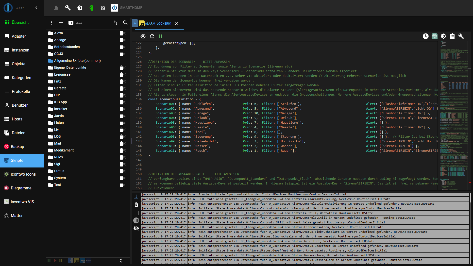

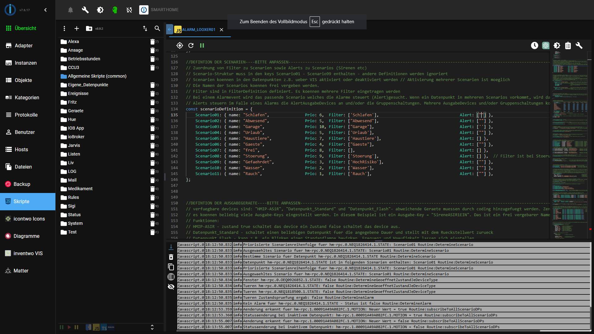

    3. Scenarios
    Scenarios lösen am Ende Alarme aus. Mehrere Filter können einem Scenario zugeordnet werden. Auch mehrere Aktionen (Alerts) können zugeordnet werden.
    Jedes Scenario lässt sich aktivieren oder deaktivieren.
    Wenn mehrere Scenarios aktiviert sind und ein Datenpunkt mehreren Scenarios zugeordnet wurden, dann bestimmt die Priorität welches Scenario als Alarm ausgeführt wird
    Es lassen sich maximal 99 Scenarios definieren
    const scenarioDefinition = {
        Scenario01: { name: "Schlafen",               Prio: 6,  Filter: ['Schlafen'],                                  Alert: ['FlashSchlafzimmerEIN',"FlashStandard1EIN"] },
        Scenario02: { name: "Abwesend",               Prio: 5,  Filter: ["Abwesend"],                                  Alert: ["SireneASIR2EIN","Licht_OG"] },
        Scenario03: { name: "Garage",                 Prio: 10, Filter: ["Garage"],                                    Alert: ['FlashSchlafzimmerEIN'] },
        Scenario04: { name: "Urlaub",                 Prio: 6,  Filter: ['Urlaub'],                                    Alert: [] },
        Scenario05: { name: "Haustiere",              Prio: 7,  Filter: ['Haustiere'],                                 Alert: [] },
        Scenario06: { name: "Gaeste",                 Prio: 4,  Filter: ["Gaeste"],                                    Alert: ["FlashSchlafzimmerEIN"] },
        Scenario07: { name: "frei",                   Prio: 8,  Filter: [],                                            Alert: [] },
        Scenario08: { name: "Stoerung",               Prio: 9,  Filter: ['Stoerung'],                                  Alert: [] },  // Filter ist bei Stoerung  immer = Stoerung
        Scenario09: { name: "Gefaehrdet",             Prio: 3,  Filter: ['HochRisiko'],                                Alert: ["SireneASIR2EIN","Licht_Hoch_Risiko_Aussen"] },
        Scenario10: { name: "Wasser",                 Prio: 2,  Filter: ['Wasser'],                                    Alert: ["SireneASIR2EIN"] },
        Scenario11: { name: "Rauch",                  Prio: 1,  Filter: ['Rauch'],                                     Alert: ["SireneASIR1EIN","SireneASIR2EIN"] },

    HTML Datenpunkte
    Auf Wunsch kann auch ein HTML Code erzeugt werden, der eine fast identische Darstellung erzeugen kann, z.B. mit dem HTML Basic Widget aus VIS.
    HTML kann für verschiedene Visualiserungstools genutzt werden. Inventwo hat meines Wissens nach zur Zeit noch Probleme mit Vis2. Die HTML Anzeige ist dabei eine perfekte Alternative.
    Dabei kann das Aussehen wie Farben Zellgrössen angepasst werden. Auch Spalten können abgewählt werden
    // sinnvoll wenn inventwo nicht fuer die visualisierung genutzt werden kann
    const UpdateHTML_Datenpunkte = true // bei true werden die Datenpunkte automatisch angelegt und bei false wieder geloescht
    const id_HTML_Alarmmeldung_Aktuell  = statusPath   + "HTML_Alarmmeldung_Aktuell"     // Empfehlung: nicht aendern
    const id_HTML_Alarmmeldung_Historie = statusPath   + "HTML_Alarmmeldung_Historie"    // Empfehlung: nicht aendern
    const HTML_TableWidthsAndStyles = {
        // Definition der Spaltenbreiten in CSS-Einheiten
        columnWidths: {
            datum: '95px',        // Breite fuer Datum/Uhrzeit-Spalte
            alarmtype: '70px',   // Breite fuer Alarmtyp-Spalte
            raum: '90px',         // Breite fuer Raum-Spalte
            deviceType: '80px',  // Breite fuer Geraetetyp-Spalte
            scenario: '50px',    // Breite fuer Szenario-Spalte
            deviceName: '150px',  // Breite fuer Geraetebezeichnung
            deviceId: '50px',     // Breite fuer Geraete-ID
            message: '210px',     // Breite fuer Nachrichtenspalte
            quittiert: '95px'    // Breite fuer Quittierungsspalte
        // Visuelle Stileinstellungen fuer die Tabelle
        styles: {
            // Basistypografie
            fontSize: '10px',             // Allgemeine Schriftgroesse
            // Kopfzeilenstil
            headerColor: '#333333',       // Hintergrundfarbe der Kopfzeile
            headerTextColor: 'white',     // Textfarbe der Kopfzeile
            // Zeilenstile (Zebra-Pattern)

    Übersicht über die Geräte je Raum, die aktiv bzw inaktiv sind und welchse Scenarios mit diesem Verknüpft sind.
    Standardmäßig wird ein HTML code erzeugt, der eine Liste der der Geräte/Räume anzeigt.
    Dies ist insbesondere hilfreich um zu überprüfen, ob die Einstellungen dem gewünschten Ergebnis entsprechen.
    Die Liste kann ebenfalls im Detail mit Größen, Style und scope Einstellungen versehen werden
    const HTML_Raumzuordnungen_WidthAndStyles = {
        columnWidths: {
            raum: '90px',   scenario: '150px',  deviceType: '100px',
        styles: {
            fontSize: '10px',
            evenRowColor: '#4e5049',
            oddRowColor: '#333333',
            evenRowTextColor: 'white',
            oddRowTextColor: 'white',
            borderColor: '#000000',
            borderWidth: '1px',
            useBorders: true,
            cellPadding: '5px'
        headerTexts: {
            raum: 'Raum',   scenario: 'Szenarien',   deviceType: 'Geraetetyp'
        columns: {raum: { visible: true },scenario: { visible: true }, deviceType: { visible: true }

    ScreenShot der Protokollierung
      Wichtig ist:
      Beispiel
              Fenster: [],
      Felder:
      Beispiel:
          Schlafen: {
          Abwesend: {
              raumTyp: ['innen'],
              raumPosition: [],
              geraetetypen: [],
              raeume: [],
              Datenpunkte: []
      3. Scenarios

      HTML Datenpunkte
          columnWidths: {
          styles: {
              // Basistypografie
              // Kopfzeilenstil
              evenRowColor: '#4e5049',      // Hintergrundfarbe gerade Zeilen
              oddRowColor: '#333333',       // Hintergrundfarbe ungerade Zeilen
              evenRowTextColor: 'white',    // Textfarbe gerade Zeilen
              oddRowTextColor: 'white',     // Textfarbe ungerade Zeilen
              // Rahmeneinstellungen
              borderColor: '#000000',       // Farbe der Tabellenraender
              borderWidth: '1px',           // Staerke der Rahmenlinien
              useBorders: true,             // Soll Rahmen anzeigen? (true/false)
              // Zellenlayout
              cellPadding: '5px'           // Innenabstand der Tabellenzellen
          // Texte fuer die Tabellenkopfzeilen
          headerTexts: {
              datum: 'Datum/Uhrzeit',      // ueberschrift Datumsspalte
              alarmtype: 'Alarmtyp',       // ueberschrift Alarmtyp
              raum: 'Raum',                // ueberschrift Raum
              deviceType: 'Geraetetyp',     // ueberschrift Geraetetyp
              scenario: 'Szenario',        // ueberschrift Szenario
              deviceName: 'Geraetebez.',    // ueberschrift Geraetebezeichnung (abgekuerzt)
              deviceId: 'Geraete-ID',       // ueberschrift Geraete-ID
              message: 'Nachricht',        // ueberschrift Nachrichteninhalt
              quittiert: 'Quittiert seit'  // ueberschrift Quittierungsstatus
          // Konfiguration der Spaltensichtbarkeit - ein oder ausblenden
          columns: {
              datum: { visible:       true },
              alarmtype: { visible:   true },
              deviceType: { visible:  true },
              deviceName: { visible:  true },
              deviceId: { visible:    true },
              message: { visible:     true },
              quittiert: { visible:   true }
          columnWidths: {
          styles: {
              fontSize: '10px',
              borderWidth: '1px',
              useBorders: true,
              cellPadding: '5px'
          headerTexts: {

      Debugging-Hinweise:
      Bitte beachtet, dass ihr bei Fehler das Debug Protokoll mitlaufen lasst.
      Der DebugLevel sollte dabei mindestens auf 2 stehen. 3 könnte auch notwendig werden
      Es wird viele Zeilen geben. Ihr könnte auch in eine CSV Datei schreiben und dann hier im Thread posten.
      //DEBUGGING----OPTIONAL-----------------------------------------------------------------------------------------------------------------------------
      const debugLevel = 1 ;     // Empfehlung = 1
      const SystemLog = false;  // schreib das Sytemprotokoll in ein externes log (sollte normalerweise deaktviert sein  nur bei Problemen verwenden)
      const PathSystemLog = "/opt/iobroker/log/Alarmscript.csv";             // Pfad und Dateiname des externen Logs
      //const PathSMLog = "/iobroker/log/Alarmscript.csv";            // Pfad des externen logs fuer Windows/  iobroker ist der angenommene iobroker home-pfad

                Konzept des Scriptes:
                Dann das Script. Ich muß sagen, dass die Komplexität doch sehr groß ist. Das liegt natürlich daran, dass ich es flexibel haben wollte.
                Leicht anpassbar an neue Komponenten und Situation.
                hier ein paar features (bei weitem nicht komplett
                • Zunächst wird die Raumsituation beschrieben und in einer Tabelle hinterlegt.
                  Die Sensoren werden zugeordnet zu Räumen.
                  Also Raum: Wohnzimmer,
                  RaumType ist innen,
                  zuodnung der Sensoren zu GeräteTypen je Raum (Bewegung, Fenster, Türen, Rollladen, Glasbruch, Rauch, Wasser)
                • Dann werden Sichten bzw Filter auf die Räume gelegt (auch in einer Tabelle)
                  Eine Sicht kann z.B. alle innenliegenden Räume aber ohne das Gästezimmer sein
                • Die Sichten werden dann Scenarios zugeordnet
                  Scenario Schlafen bekommt dann vielleicht die reine InnenSicht (eine Sicht ohne Schlafzimmerfenster wäre hilfreich)
                  Scenario Gäste bekommt eine Sicht nur innen aber ohne Gästezimmer.
                Die Scenarios können einzeln aktiviert und deaktiviert werden. Den Sencarios sind auch Alarme zugeordnet.
                Wichtig ist:
                Beispiel
                        Fenster: [],
                Felder:
                Beispiel:
                    Schlafen: {
                    Abwesend: {
                        raumTyp: ['innen'],
                        raumPosition: [],
                        geraetetypen: [],
                        raeume: [],
                        Datenpunkte: []
                3. Scenarios

                Protokollierung
                Die wichtigsten Statusänderungen und Alarme werden in ein Protokoll im JSON Format geschrieben. Dieses kann dann z.B. mit VIS angezeigt werden (beispielsweise mit dem inventwo Adapter
                Ein Schedule ist standardmäßig eingestellt um z.B. Monatlich eine Bereinigung der History durchzuführen. Das vermeidet auf die Dauer technische Probleme mit zu großen Datenpunkten
                Dabei kann eingestellt werden, wieviel Tage in der History erhalten bleiben soll. Bei 0 wird alles gelöscht.
                const ScheduleAktiv = true;                         // Bei "false" wird der schedule nicht durchlaufen. Manuelles Loeschen kann ueber den Datenpunkt id_Button_Refresh_Historie (Button) moeglich
                const scheduleTimeClearSMTexte = "2 0 1 * *";       // am 1. tag des monats um 00:02 morgens sollen alle Alarmmeldungen des Monats geloescht werden id_History_VerbleibendeTage und aktive bleiben erhalten
                // const scheduleTimeClearSMTexte = "58 23 * * 0";  // alternative Sonntags um 23:58 Uhr sollen alle Alarmmeldungen der Woche im datenpunkt der Protokoll-Texte geloescht werden
                Schreiben des Protokolls in eine CSV Datei
                Die History kann auf Wunsch in eine externe Datei geschrieben. Diese dient dann zur Langzeitspeicherung dieser Daten
                    const ProkollExtern = true
                    const PathProkollExtern = "/opt/iobroker/log/AlarmMeldungen.csv";               // Pfad und Dateiname des externen Logs
                //  const PathProkollExtern = "/iobroker/log/AlarmMeldungen.csv";                   // Pfad fuer Windows/  iobroker ist der angenommene iobroker home-pfad
                HTML Datenpunkte
                          • Rauch Meldung
                          • Wasser Meldung
                          Wichtig ist:
                          Beispiel
                                  Fenster: [],
                          Felder:
                          Beispiel:
                              Schlafen: {
                              Abwesend: {
                                  raumTyp: ['innen'],
                                  raumPosition: [],
                                  geraetetypen: [],
                                  raeume: [],
                                  Datenpunkte: []
                          3. Scenarios

                          HTML Datenpunkte
                              columnWidths: {
                              styles: {
                                  // Basistypografie
                                  // Kopfzeilenstil

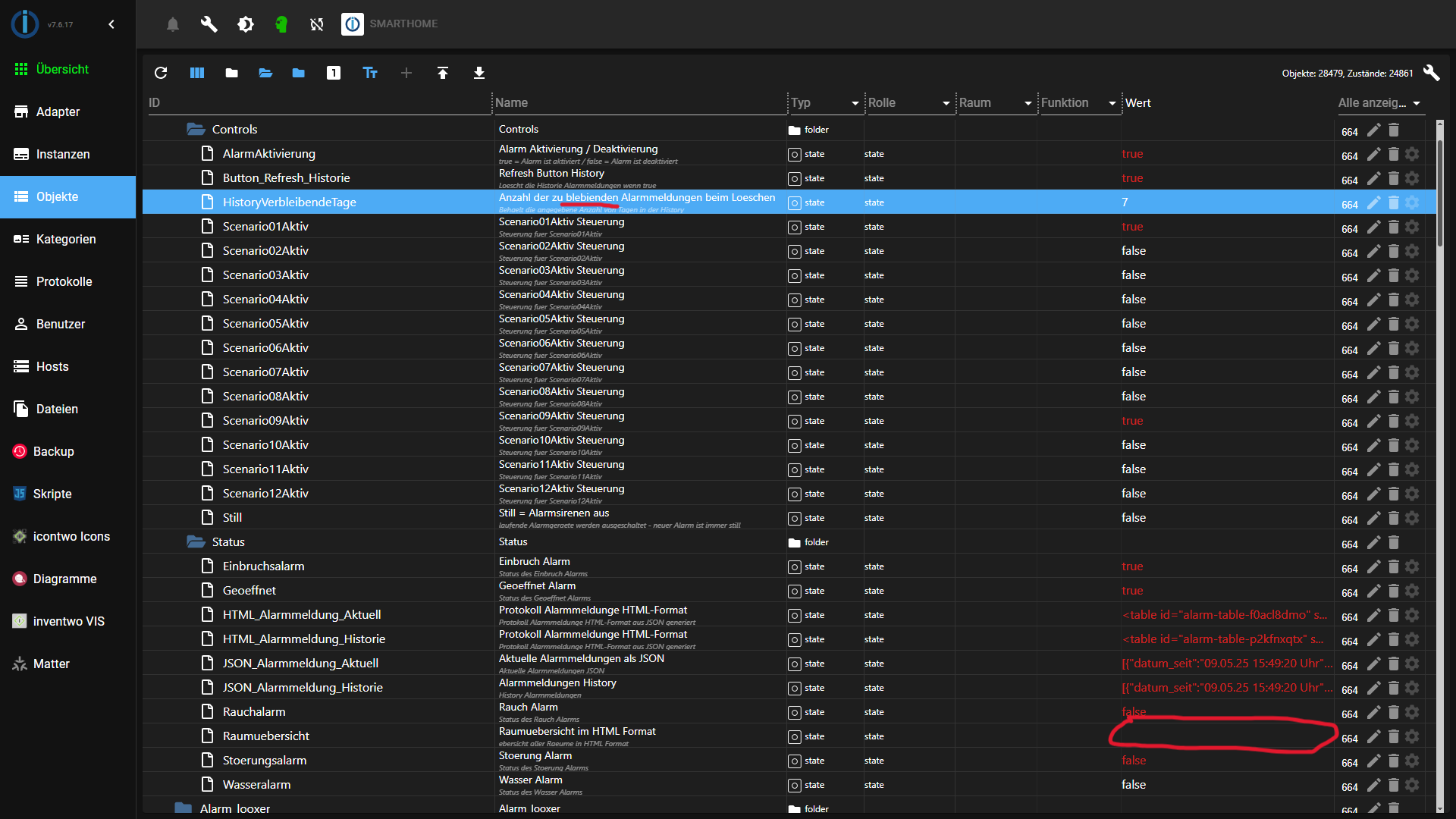

                                          @looxer01
                                          Hi, erste Tests.
                                          Typo:
                                          Raumübersicht leer, sicher mein Fehler
                                          Kann ich die Sirene löschen im Skript?
                                          Kann ich das STATUSBOARD löschen?
