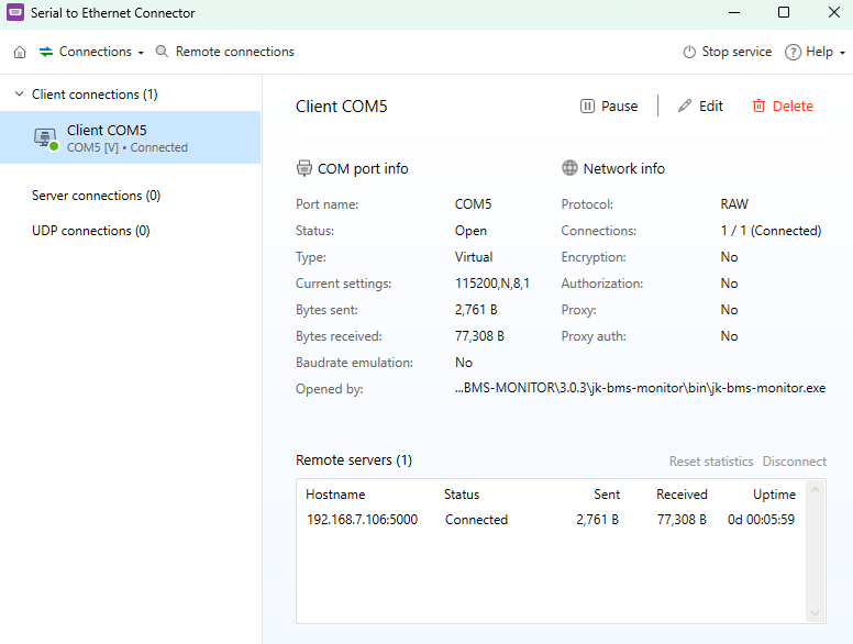

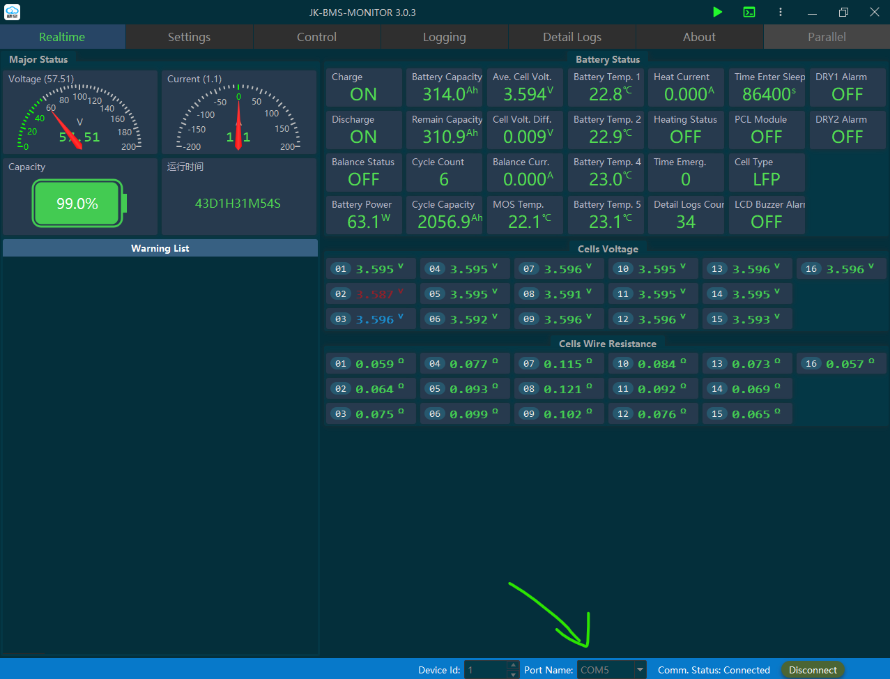

            Dieter_P
            schrieb am zuletzt editiert von Dieter_P
            Hab nun mal mit einer Trail Version getestet von Electronic Team, Inc. und deren "Serial to Ethernet Connector". Was soll ich sagen, funktioniert: https://www.electronic.us/products/serial-to-ethernet/
            Nun mal herausfinden was mich die Lizenz kosten würde und ob ich sie für jeden Client kaufen muß.
            Alternativen schaue ich mir natürlich gerne an, wenn ihr etwas empfehlen könnt.
            Edit:
            "License price starts at $259.95" äh nöö 😢

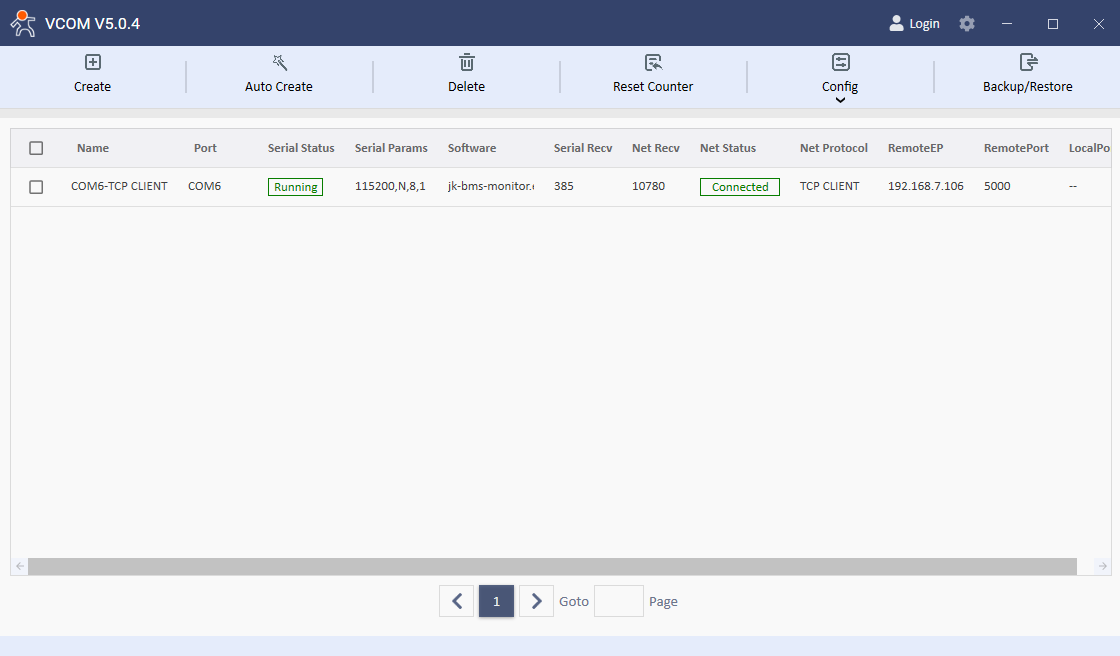

                        Dieter_P
                        @hartmut said in Virtuell Com Port für RS485 Eth Server?:
                        Schau dich mal bei PUSR um, hier gibt es die verschiedensten Module inklusive Virtual com Software zum freien Download.
                        "https://www.pusr.com/products/serial-to-ethernet-converter-modules-usr-tcp232-t2.html".
                        Genial Danke, als TCP Client konfiguriert scheint es kostenfrei zu funktionieren :)
