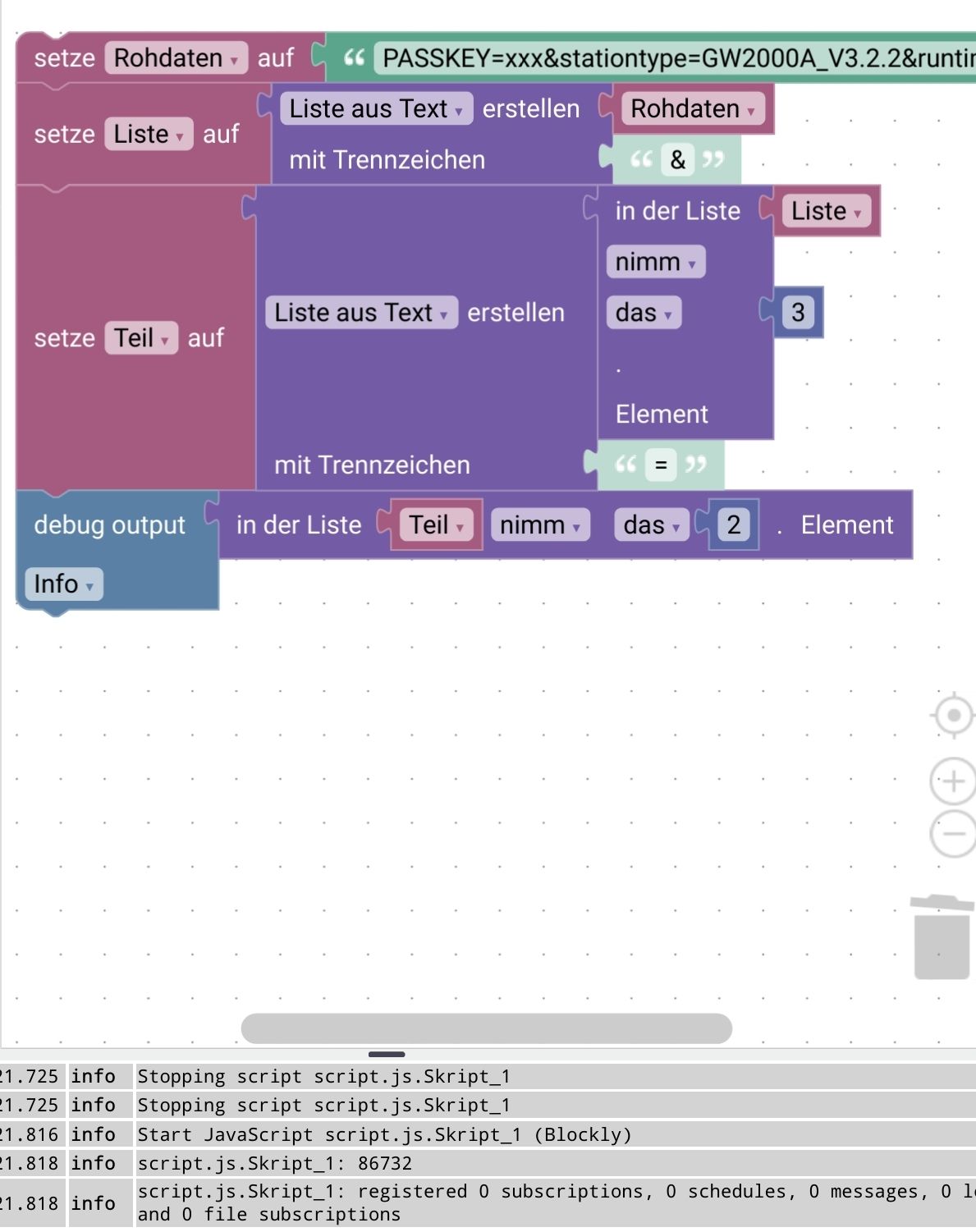

      • Homoran
        Homoran Global Moderator Administrators @hendrik87 last edited by
        @hendrik87 ganz grob als Denkanstoß

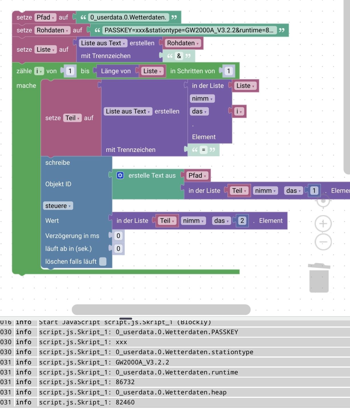

        • Homoran
          @hendrik87
          Die Werte könntest du z.B. so in entsprechende Datenpunkte schreibrn
          Datenpunkte müssten angelegt werden und Dem Skript muss ein Trigger hinzugefügt werden. z.B.Änderung des Datenpunktes mit den Rohdaten

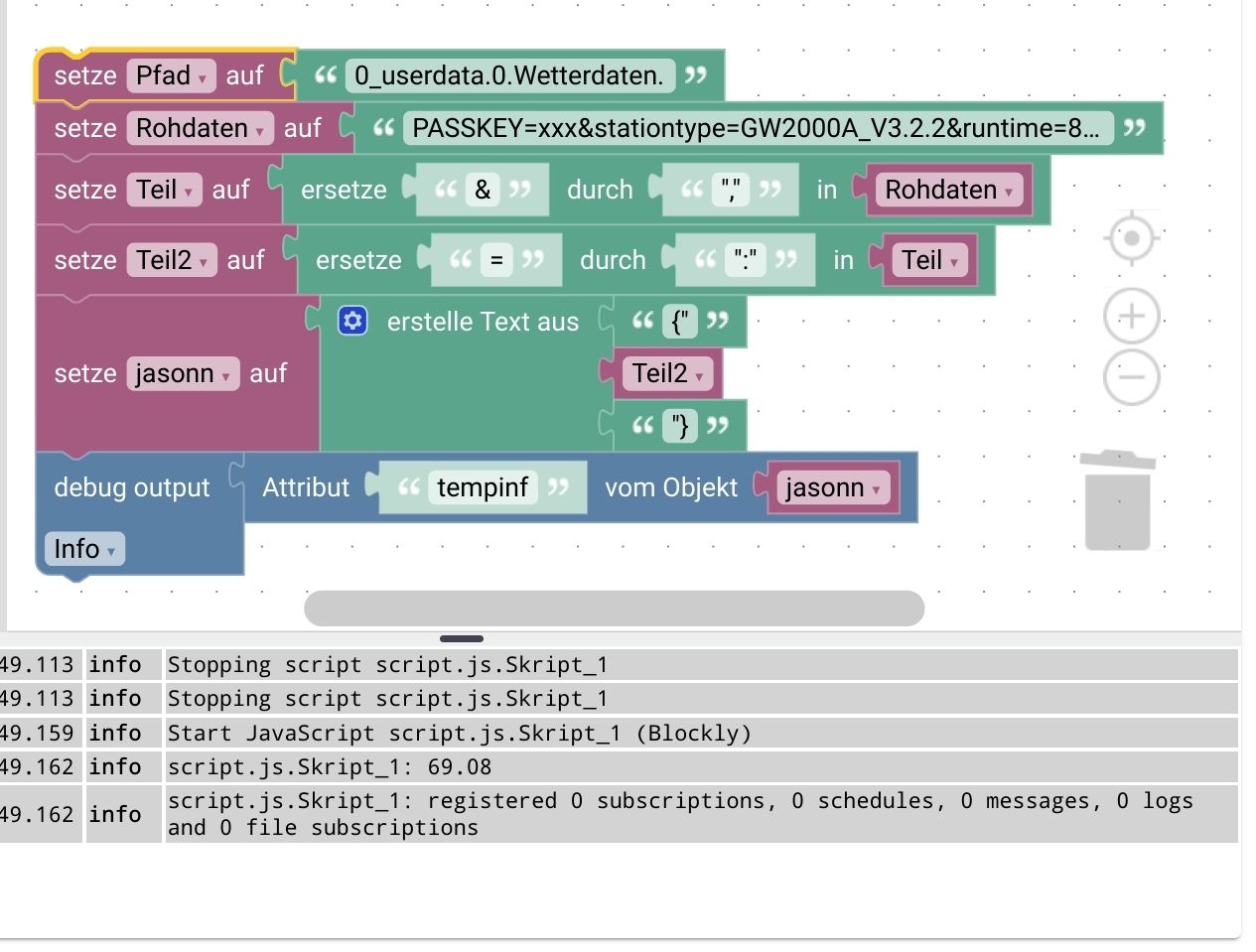

                  • Homoran
                    Homoran Global Moderator Administrators @fastfoot last edited by
                    @fastfoot ich hatte beim letzten Versuch anscheinend genau das versucht, was du da als js hast.
                    bekam aber dauernd ' und " gemischt heraus, so dass ich kein valides json hinbekommen hatte.
                    jetzt hatte uch es über Listen versucht.
                    Hat mir aber keine Ruhe gelassen, mit Trick klappte s auch mit JSON Erstellung via Blockly.
                    ich bin so frei
                    Ich musste in zwei Schritten ersetzen

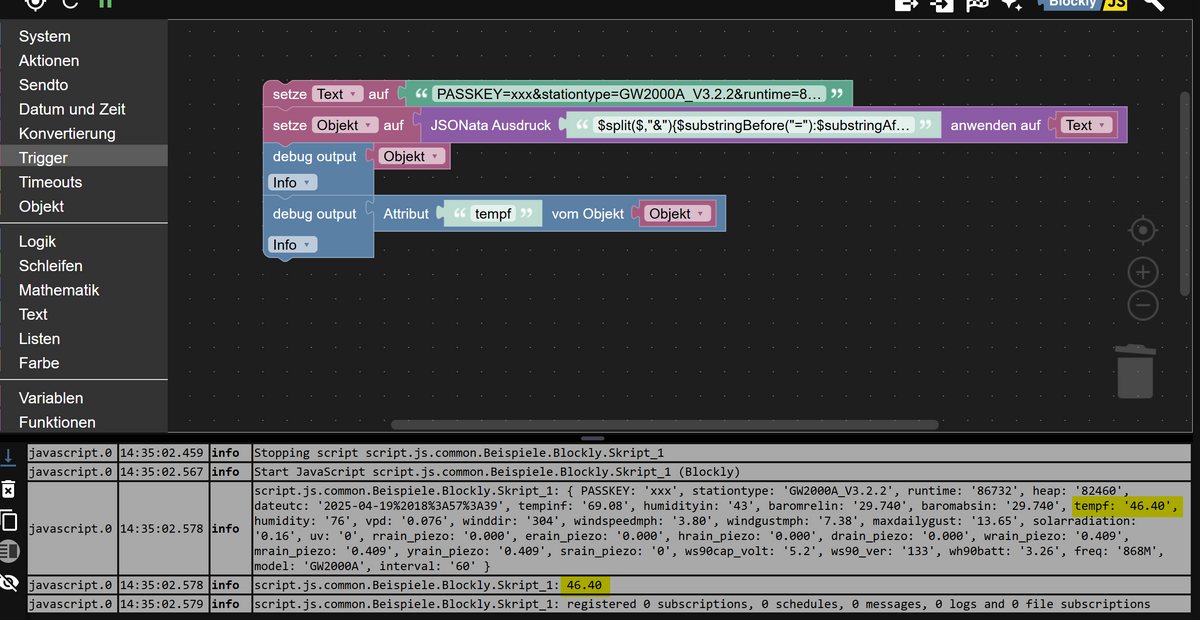

                                  • mickym
                                    mickym Most Active @hendrik87 last edited by mickym
                                    @hendrik87 sagte in Textvariablen mit & - wie trennen?:
                                    PASSKEY=xxx&stationtype=GW2000A_V3.2.2&runtime=86732&heap=82460&dateutc=2025-04-19%2018%3A57%3A39&tempinf=69.08&humidityin=43&baromrelin=29.740&baromabsin=29.740&tempf=46.40&humidity=76&vpd=0.076&winddir=304&windspeedmph=3.80&windgustmph=7.38&maxdailygust=13.65&solarradiation=0.16&uv=0&rrain_piezo=0.000&erain_piezo=0.000&hrain_piezo=0.000&drain_piezo=0.000&wrain_piezo=0.409&mrain_piezo=0.409&yrain_piezo=0.409&srain_piezo=0&ws90cap_volt=5.2&ws90_ver=133&wh90batt=3.26&freq=868M&model=GW2000A&interval=60
                                    Ich würde so was natürlich mit JSONATA in ein Objekt überführen, dann kann einzelne Werte ganz bequem selektieren:
                                    Hier der JSONATA Ausdruck
                                    $split($,"&"){$substringBefore("="):$substringAfter("=")}

                                    EDIT: Geht sogar noch einfacher - nochmals korrigiert.
                                    https://try.jsonata.org/sn8GeyHWc
                                    oder auf den Code von @fastfoot angewandt:
                                    const txtorg = "PASSKEY=xxx&stationtype=GW2000A_V3.2.2&runtime=86732&heap=82460&dateutc=2025-04-19%2018%3A57%3A39&tempinf=69.08&humidityin=43&baromrelin=29.740&baromabsin=29.740&tempf=46.40&humidity=76&vpd=0.076&winddir=304&windspeedmph=3.80&windgustmph=7.38&maxdailygust=13.65&solarradiation=0.16&uv=0&rrain_piezo=0.000&erain_piezo=0.000&hrain_piezo=0.000&drain_piezo=0.000&wrain_piezo=0.409&mrain_piezo=0.409&yrain_piezo=0.409&srain_piezo=0&ws90cap_volt=5.2&ws90_ver=133&wh90batt=3.26&freq=868M&model=GW2000A&interval=60";
                                    const obj = (await jsonataExpression(txtorg, '$split($,"&"){$substringBefore("="):$substringAfter("=")}'));
                                    log(obj.tempf);
                                    log(obj.dateutc);
                                    log(obj.humidity);
                                    haus-automatisierung 1 Reply Last reply Reply Quote 2

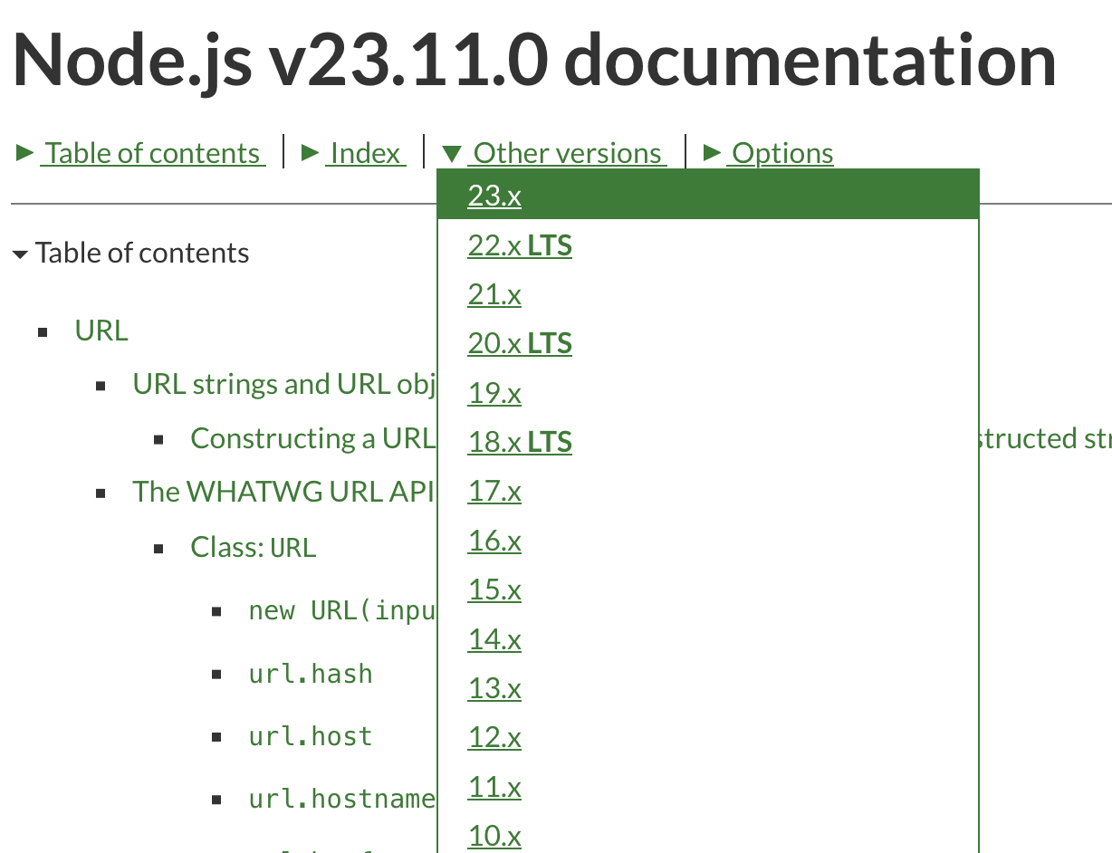

                                          Alles was mit node: anfängt ist in nodejs integriert.
                                          mickym 1 Reply Last reply Reply Quote 1
                                          • mickym
                                            mickym Most Active @ticaki last edited by
                                            @ticaki sagte in Textvariablen mit & - wie trennen?:
                                            @mickym
                                            Ok - wusste ich nicht
