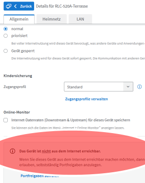

        Wo siehst du offene Ports in iob diag die ich in meinem Router eingerichtet habe, vor allem wenn die noch nicht mal auf den iob zeigen?
        @agrippinenser sagte in Hartnäckige Reolink Kameras:
        @wendy2702 sagte in Hartnäckige Reolink Kameras:
        Erreichbar ist die aber über die Reolink „Cloud“. Da wird die Kommunikation dann aber hoffentlich relativ sicher verpackt.
        wo wird das denn „Cloud“ in der Mobil App konfiguriert. Habe doch keine Wolke erlaubt
        Habe ich auch nicht. Habe mich im Detail nicht damit beschäftigt wie Reolink das "verpackt" damit es funktioniert. Kannst ja zum testen mal die einzelnen Netzwerkprotokolle deaktivieren oder einen Netzwerktrace machen und mit Wireshark anschauen.
        Meine Reolinks haben I-Net verbot.
        Thomas Braun Dr. Bakterius 2 Replies Last reply Reply Quote 1

                        • BananaJoe
                          BananaJoe Most Active last edited by BananaJoe
                          Also, vermutlich funktioniert das mit der Reolink App wie folgt:
                          • Die Kameras streamen natürlich nicht die ganze Zeit.
                          • Die melden sich per http-Request bei der Reolink Cloud. Mit einem Aufruf melden die sich an, mit einem weiteren fragen sie noch ob sie etwas tun soll. Der Trick ist das der 2. Aufruf mit der Frage mit einem langen Timeout gestellt wird, z.B. 10 Minuten. Alle 10 Minuten wird die Frage wiederholt.
                          • Wenn du nun die App startest und auf die Kamera zugreifst, dann beantwortet die Cloud die Frage an die Kamera mit "ja" und diese fängt an zu senden. Und fragt öfter nach ob es was zu tun gibt.
                          Wie genau die Daten dann fließen, ob umständlich über die Cloud oder ob es einen kürzeren Weg gibt weis ich allerdings nicht.

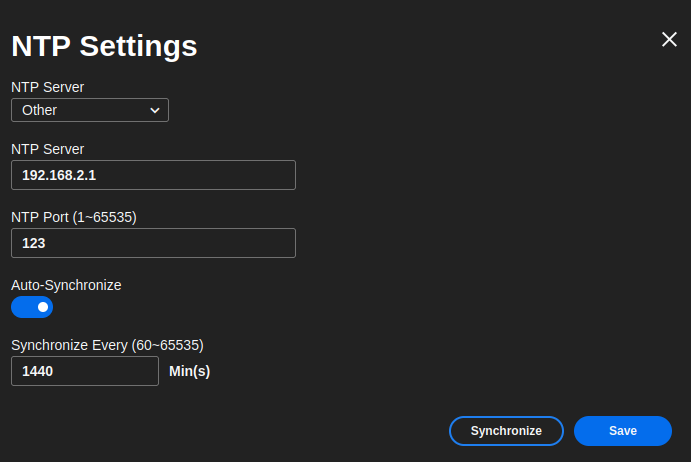

                            BananaJoe 1 Reply Last reply Reply Quote 0
                            • BananaJoe
                              BananaJoe Most Active @Dr. Bakterius last edited by
                              an den Zeitserver denken!
                              bei neueren kann man auch eine IP eintragen, z.B. die FRITZ!Box,
                              bei älteren habe ich einen der auswählbaren DNS Namen intern umgeleitet
                              MartinP 1 Reply Last reply Reply Quote 0
                              • MartinP

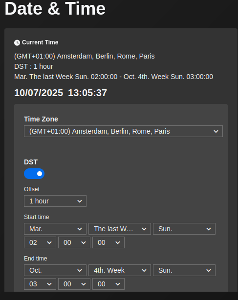

                                MartinP @BananaJoe last edited by
                                @bananajoe Das war schon gemacht, als ich draufgeschaut und den DNS-Haken gesetzt habe... In meinem Alter vergisst man manchmal, was man schon erledigt hat 😉
                                Leider zwei verschiedene Fenster....
                                NTP-Server:
                                Zeiteinstellungen:
