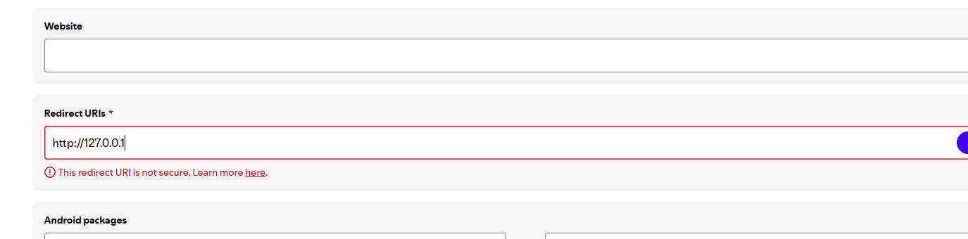

                      Das geht aufgrund der richtlinien ja nicht:
                      aruttkampA 1 Antwort Letzte Antwort
                      • B Bhenyamin
                        @aruttkamp said in Spotify Adapter Redirect URL problem:
                        @mcm1957
                        Moin !
                        ich schaue mir das an. bei bestehenden Installationen sollten wir Zeit bis Herbst haben. Apps sind da ja schon registriert.
                        Problematisch werden - quasi ab sofort - Neuinstallationen.
                        @bhenyamin : Trag bitte mal http://127.0.0.1 als redirect URI auf https://developer.spotify.com/dashboard/ ein.
                        Das Ergebnis würde mir schon viel helfen.
                        aruttkampA Offline
                        aruttkampA Offline
                        aruttkamp
                        @bhenyamin Spotify sagt :
                        Use HTTPS for your redirect URI, unless you are using a loopback address, when HTTP is permitted.
                        If you are using a loopback address, use the explicit IPv4 or IPv6, like http://127.0.0.1:PORT or http://[::1]:PORT as your redirect URI.
                        Daher ist http://127.0.0.1 durchaus erlaubt.
                        Ich selbst habe meine API genau darauf eingerichtet und damit heute getestet.
                        Ist sogar als Beispiel auf der Webseite von Spotify aufgeführt.
                        Da muss was bei Spotify nicht stimmen. ich konnte das heute morgen normal anlegen und die Beispiele sehen auch noch so aus.
                        Bitte probier es morgen nochmal - Die API Seite von Spotify verhält sich auch merkwürdig
                        B 1 Antwort Letzte Antwort

                          • B Bhenyamin
                            @aruttkamp
                            Danke, ja Du warst schneller mit Deiner Antwort als ich meinen Post editieren konnte.
                            Wenn man (wie von Spotify beschrieben) die Adresse mit Port einträgt, geht es ja.
                            Ich trage also http://127.0.0.1:8000 ein und erhalte als Antwort beim Aufruf der Auth URL:
                            "INVALID_CLIENT: Invalid redirect URI".
                            Dabei wird in der URL von dem Adapter ja wieder http://localhost verwendet.
