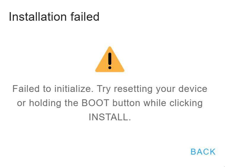

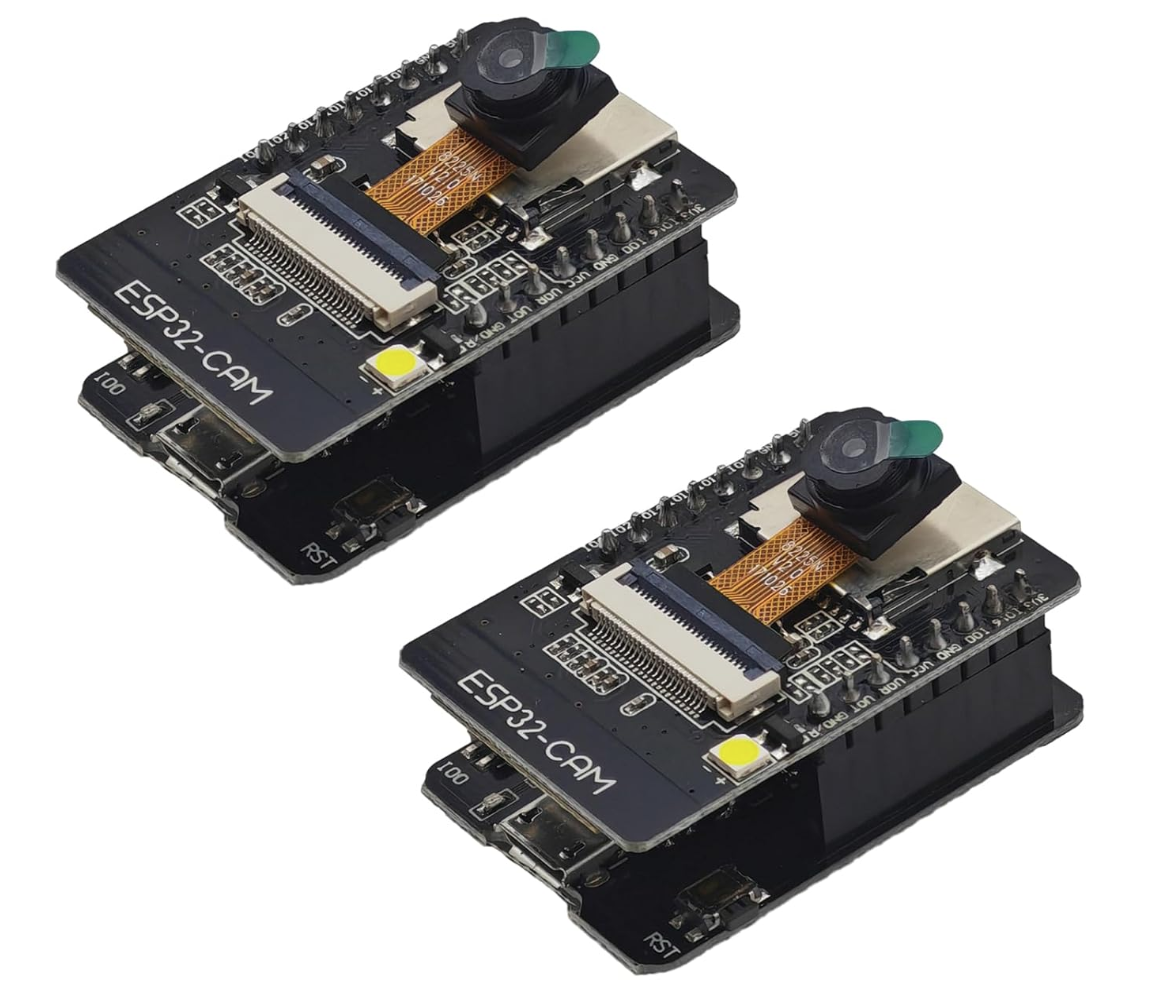

      Hallo, ich habe mir diese ESP32 Cam Module gekauft:
      Nun habe ich aber das Problem, dass ich sie nicht geflashed bekomme.
      Betätige den Io0 Button und den RST, dann lasse ich den Io0 l0s, aber das Gerät geht wohl nicht in den Boot-Modus und ich bekomme immer diese Meldung:
      Was kann ich tun?

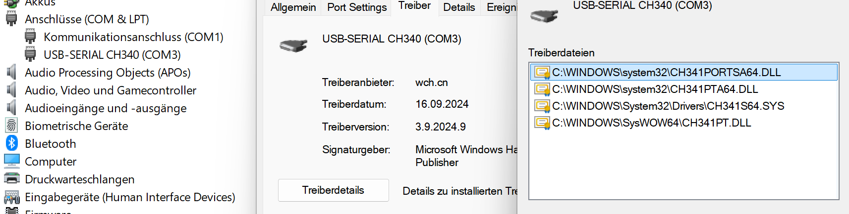

                @ben1983 Welcher USB to Serial Chipsatz ist denn auf dem board? FTDI? CP2102? Und welchen Treiber nutzt Du auf welchem Betriebssystem dafür?

                  Öffne mal in der Windows Systemsteuerung den Gerätemanager und steck dann ein ESP-Modul an.
                  Das Modul sollte unter Anschlüsse (COM & LPT) als USB Serial Port auftauchen

                      Ben1983 @haus-automatisierung last edited by
                      @haus-automatisierung @Blockmove
                      Hatte glaube extra den älteren Treiber installiert.
                      Windows 11
                      T B 2 Replies Last reply Reply Quote 0

                              CH340 hat mich auch schon bei einem ESP32 Board geärgert. Ich hab dann diese Treiber installiert:
                              https://www.wemos.cc/en/latest/ch340_driver.html
                              So gern ich mit ESP bastel, aber Thema Kommunikation ist nervig.
