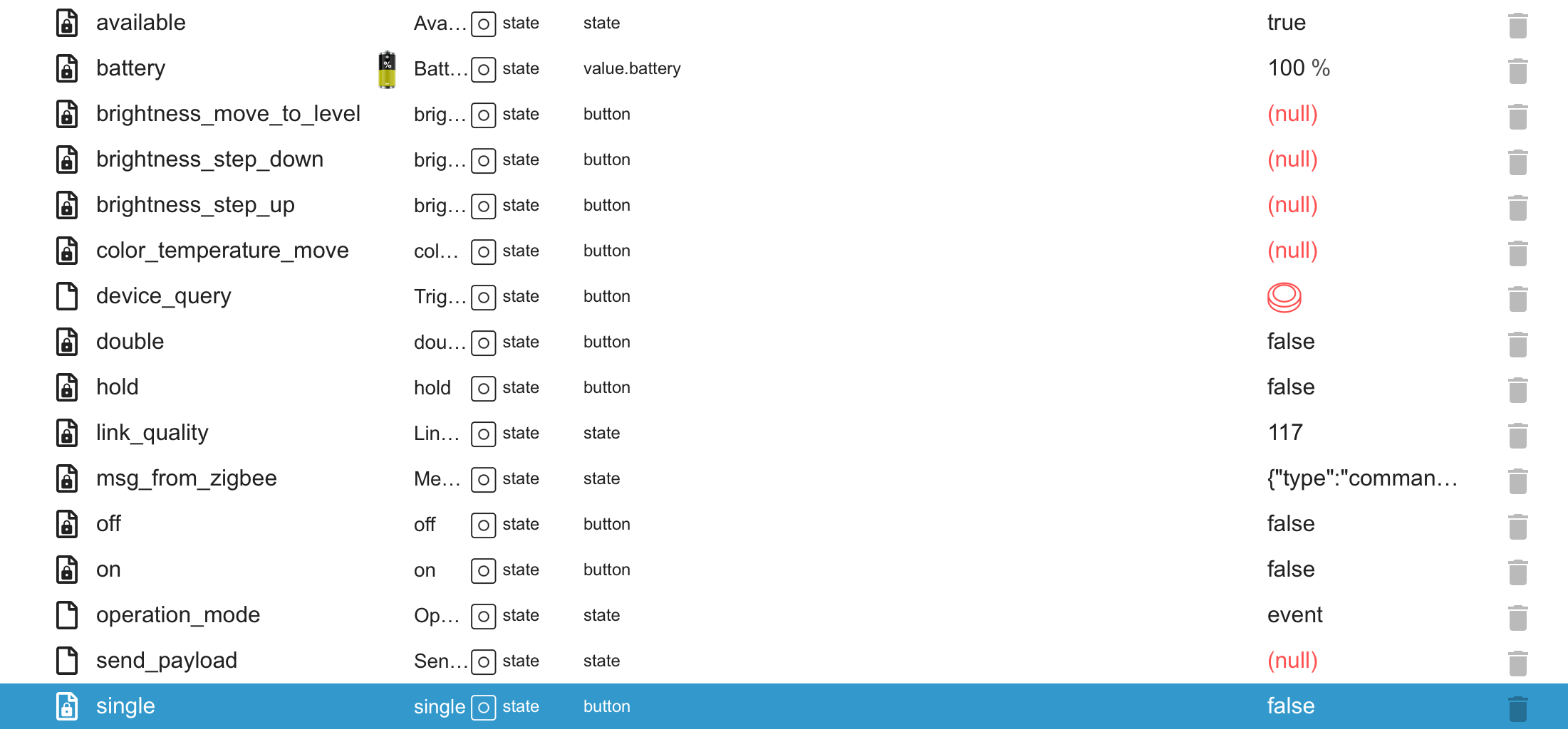

    Ich habe mal angefangen mich mit Zigbee zu beschäftigen.
    SONOFF Zigbee 3.0 USB Dongle Plus,Zigbee Gateway TI CC2652P + CP2102N habe ich als Sender/Empfänger installiert und ein Ikea Rollo,repeater und Taster erfolgreich eingebunden.
    dann habe ich mal bei AliXpress zugeschlagen und ein ZG-101ZL von Loginovo eingebunden.
    Jetzt fangen die Probleme an :-)
    Die clicks werden nicht in iobroker angezeigt.
    Vor Single press zb ist ein Schloss Symbol abgebildet und der Wert ändert sich nicht von false auf true.
    Aber im Adapter werden die clicks richtig interpretiert:
    Hier mein Stick
    Kann mir jemand einen Ansatz nennen, wie man die drei Zustände des Buttons nutzen kann?

          @mireki1975 Du hast 2 Optionen:
          3 Trigger, jeweils einen auf den dp single, double und hold, trigger mit ist grösser als vorher
          Damit bekommst du mit wenn das entsprechende Event ausgelöst wird.
          1 Trigger auf den dp action, der auch da sein sollte, wenn der im Screenshot nicht zu sehen ist. Im Trigger musst du dann den Wert (obj.state.val) auswerten um mit zu bekommen welcher Event aktiviert wurde.
          A.

            mireki1975
            schrieb am zuletzt editiert von mireki1975
            @asgothian
            Ich versuche mal mein Glück.
            Mit Trigger meinst Du ja sicher was in blockly
            DP Action ist auch da. Steht aber nichts dahinter

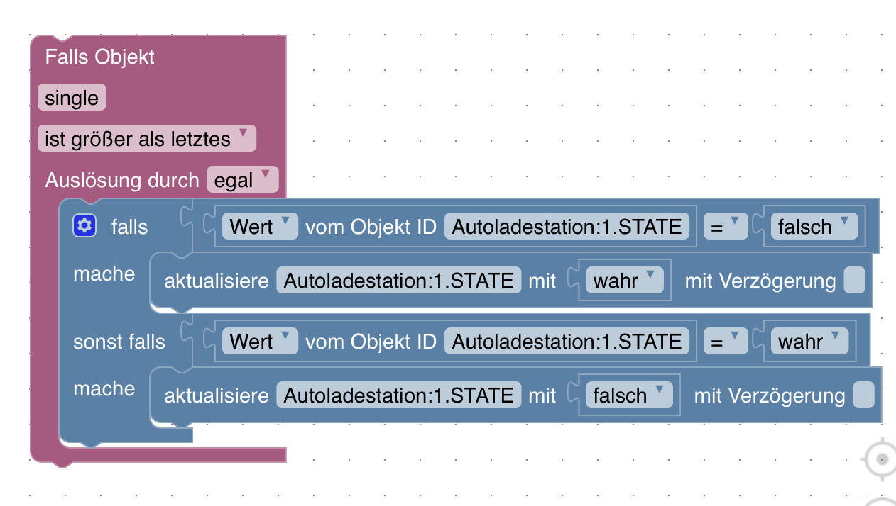

                mireki1975
                @asgothian
                Sorry, bin jetzt nicht so der Held mit der Sache…
                So gehts irgendwie nicht.
                Hast Du vielleicht ein Beispiel für Deine zwei Lösungsansätze?

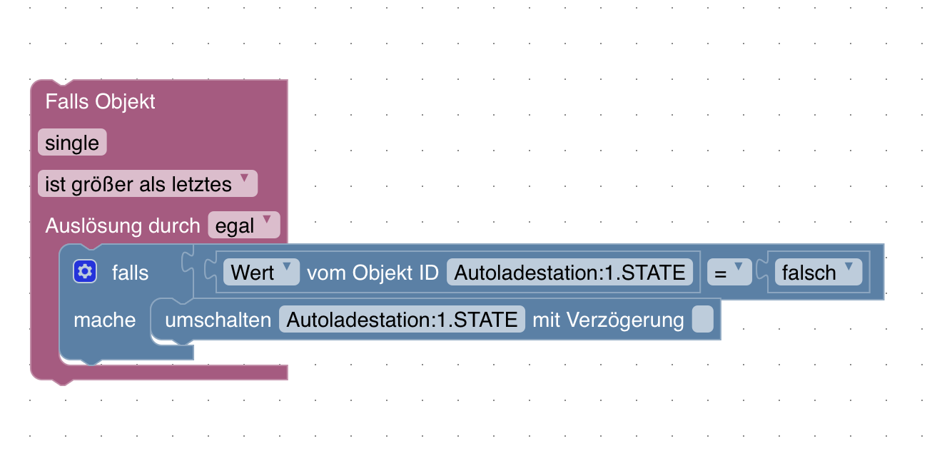

                  @mireki1975 Du bist schon fast da. 2 Fehler:
                  • Es gibt einen Baustein 'Umschalten'. den solltest du nutzen.
                  • Du 'aktualisiertst'. Du solltest aber 'steuern'.
                  A.

                    mireki1975
                    @asgothian
                    Sauber!
                    Es geht schon mal AN :-) Danke Asgothian
                    Nur ausschalten funktioniert nicht - Plan ist folgender:
                    1x Autoladestation An -> dann wieder 1x für AUS
                    2x Grill Strom AN -:> Wieder 2x für AUS
                    Long für irgendwas anderes zum togglen :-)

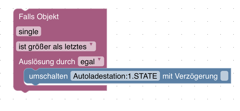

                      AsgothianA Offline
                      AsgothianA Offline
                      Asgothian
                      @mireki1975 dann nimm das 'falls' raus - dann gehts
                      A.

                        mireki1975
                        @asgothian
                        Super, Du hast recht. 1000 Dank
                        Ich verstehen das nur nicht - was zählt das Skript hoch?
                        • M mireki1975
                          @asgothian
                          AsgothianA Offline
                          AsgothianA Offline
                          Asgothian
                          @mireki1975 sagte in ZG-101ZL Single/double und long click einbinden:
                          Nichts.
                          Der Datenpunkt 'single' wechselt bei Druck auf true, und dann nach 300 ms zurück auf false. Logisch gilt: true > false. Deswegen aktiviert der Trigger sich nur wenn der DP auf true gesetzt wird.
                          Der Umschalten Block macht das gleiche wie der folgende Pseudocode:
                          falls (wert von Autoladestation1.STATE == true) {
                             steuere(Autoladestation1.STATE mit false)
                          sonst {
                            steuere (Autoladestation1.STATE mit wahr)

                            mireki1975
                            @asgothian
                            Ah, Du meinst das „true“ vom Button ist so schnell das ich es im webui nicht sehen? Richtig?
                            • M mireki1975
                              @asgothian
                              AsgothianA Offline
                              AsgothianA Offline
                              Asgothian
                              @mireki1975 Ja.

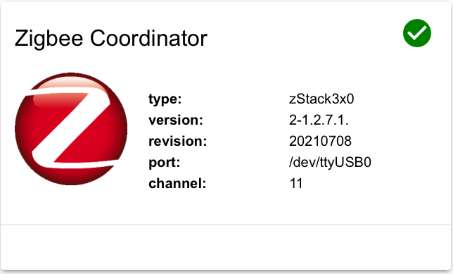

                                        Zigbee2mqtt.io nutzt die identische Bibliothek das Gerät anzusprechen - Zigbee-Herdsman-Converters und Zigbee-Herdsman.
                                        Entscheidend ist ob du eine Meldung bekommst das die Konfiguration nicht ausgeführt wurde.
                                        Nebenbei - welchen Koordinator, welche Firmware nutzt du ?
