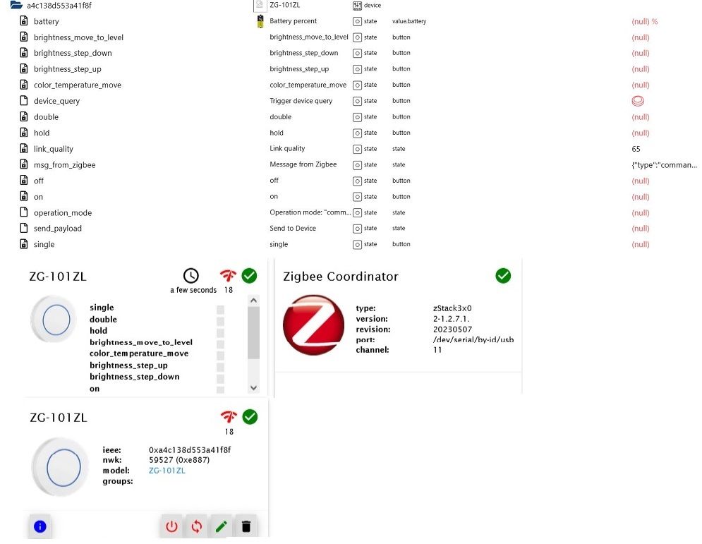

                          mjohn
                          @asgothian
                          Hi, ich wollte etwas verspätet mit einer eher grundsätzlichen Frage bzgl. des ZG-101ZL Smart Button nachfragen.
                          Ich arbeite noch mit dem alten Zigbee Adapter 1.10.14, da ich derzeit ein neues System aufbaue, um den Umstieg auf 3.1.5 zu testen. Bin eher der User von Linux und IoB. Bin immer froh, wenn ich etwas nachgebaut bekomme....
                          Frage: auf der Verpackung des Smart Buttons steht works with Zigbee2MQTT, das ich nicht nutze. Ich kann den Button Pairen, aber keine der Button-Funktionen scheint aktiv zu sein.
                          Kann es sein, dass der alte Adapter dies nicht auflöst, dann muss ich bis zu meinem Adapter Upgrade warten.
                          Bei diesen major Updates werde ich ziemlich nervös, zumal doch einiges an Feedback über die Update Stufen 2.x und 3.x hier zu lesen war.
                          Wenn ich es richtig verstanden habe kann ich dann auf Zigbee2MQTT verzichten, wenn ich den 3er Adapter nutze.
                          Vielen Dank.

                              mjohn
                              @asgothian
                              mehrfach 'reconfigure' ausgeführt.
                              Wachhalten, wie genau? Any Button? Ich habe es mit dem Set Key zum Pairen und mit dem Hauptknopf versucht. Ohne Erfolg.
                              Hatte ein ähnliches verhalten bei einem Zigbee Thermostat. Dort ginge nicht alle Parameter, aber ein paar wurden angezeigt.
                              Ich denke, dass Zigbee2MQTT dort die bessere Lösung ist und alle Parameter anspricht. Das habe ich nicht, weil mir zu kompliziert. Ich hoffe, mit deinem neuen Zigbee Adapter damit besser aufgestellt zu sein.
                              LG

                                AsgothianA Offline
                                AsgothianA Offline
                                Asgothian
                                @mjohn sagte in ZG-101ZL Single/double und long click einbinden:
                                Zigbee2mqtt.io nutzt die identische Bibliothek das Gerät anzusprechen - Zigbee-Herdsman-Converters und Zigbee-Herdsman.
                                Entscheidend ist ob du eine Meldung bekommst das die Konfiguration nicht ausgeführt wurde.
                                Nebenbei - welchen Koordinator, welche Firmware nutzt du ?
                                A.

                                      mjohn
                                      #22
                                      @asgothian
                                      Der Koordinator ist 'usb-ITead_Sonoff_Zigbee_3.0_USB_Dongle_Plus'
                                      Wo finde ich die Firmware Version? Die Kachel ist im ersten Post von mir (vor ca. 5 Std.).

                                        AsgothianA Offline
                                        AsgothianA Offline
                                        Asgothian
                                        #23
                                        @mjohn die Firmware ist alt. Bitte aktualisieren.
                                        Nachtrag: Ob der button double-click und hold unter z2m unterstützt kannst du auf deren Seite nachlesen. Wenn es da unterstützt wird, dann ist das auch im Zigbee Adapter 3.1.5 drin.
                                        A.
