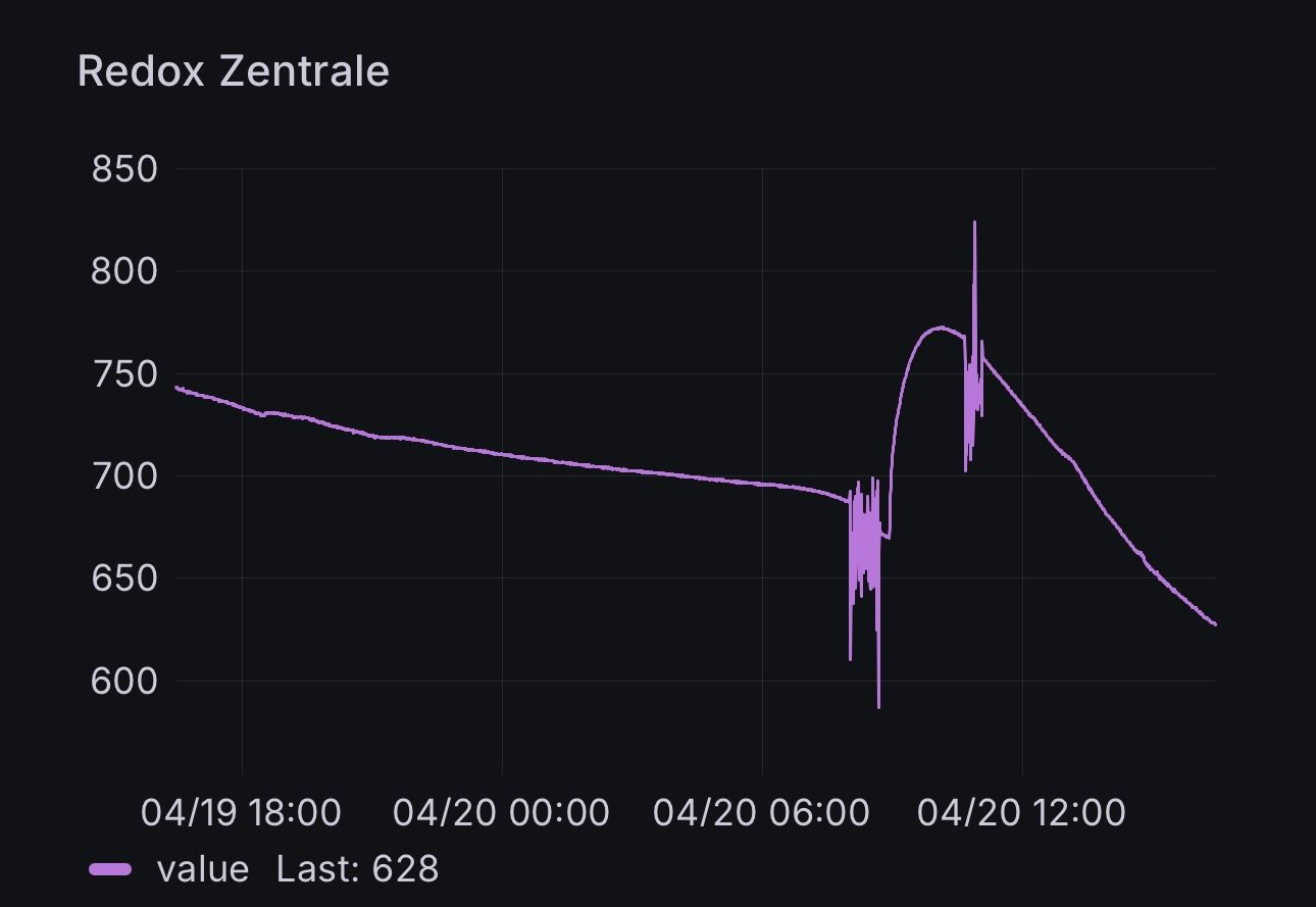

        @ralf-2 sagte in PH / Redox Sensoren für Pool:
        @flexer sagte in PH / Redox Sensoren für Pool:
        Hat jemand eine Empfehlung für eine Redox Sonde?
        Die Sonden, die ich empfehlen würde willst du nicht bezahlen, die liegen im mittleren dreistelligen Bereich 🙂
        Wo sieht man wann du justiert hast? Wie weit liegen die Werte dann vom Soll entfernt?
        Wenn ich deine Kurve richtig interpretiere dann hast du bis 8:00 keinen Durchfluß, von 8:00 bis 8:40 lief die Umwälzung, ab 8:40 ist die Umwälzung wieder aus. Ist das richtig?
        Was für eine Sonde hast du, mit einem Halbleiter oder mit einem Platinring? Falls letzteres: Hast du mal den Platinring und das Diaphragma gereinigt? Kann sein, das hier ein Belag drauf sitzt. Küchenpapier sollte reichen.
        Ist die Messung Temperaturkompensiert? Bei einer Temperaturdifferenz von 1°C hast du bereits eine Abweichung von 2mV, alleine von der Temperaturabhängigkeit.
        Also eine Metrhom Unitrode oder sogar die Profitrode (beide pH) kosten noch keine 200€ .selbst die PT Tritrode ist nicht im mittleren Bereich(~500€),die Teile sind aber etwas übertrieben für einen Framepool!
        Was würdest du den hier für nen Zauberstab nehmen der 500€ kosten soll????
          Da ist aber eine Kristallkugel dran (Kaputtlach)
          Ok, die Messung basiert auf einem Platindraht, das Glas, was auch immer es ist, spielt hier keine große Rolle. In dem Glas ist ein Diaphragma drin welches das Bezugspotential bereitstellt. Wir haben also eine klassische potentiometrische Messung.
          Die Spitze sieht sauber und gut aus, auch wenn sie ein wenig seltsam verschweißt ist.
          In der Elektrode befindet sich auch noch Flüssigkeit? Da müßte 3molare KCL-Lösung drin sein. Wenn ja gehe ich davon aus, das die Elektrode noch in Ordnung ist. In deiner letzten Kurve sind auch wieder lange Bereiche zu sehen, wo die Elektrode sehr ruhig läuft und dann zwei schnell und stark schwankende Bereiche. Was passiert in diesen schwankenden Bereichen? Ist das vielleicht die Zeit wo die Chlordosierung läuft?
          Wenn man Chlor zu dosiert, dann löst sich das Chlor ja nicht schlagartig gleichmäsig im Wasser. Ausserdem greift das Chlor ja nun auch nun die Verunreinigungen durch Oxidation an. Beides geht nun in das Redoxpotential ein.
          Man müßte vom Aufbau mehr wissen um das bewerten zu können.
          • Wie weit ist die Chlordosierung entfernt
          • Wie viel Chlor wird dosiert
          • Wie hoch ist der Durchfluß an der Elektrode (sprich mit welcher Pumpe und Leitungsdurchmesser wird gearbeitet)
          Bei beiden Kurven sieht man, das die Kurve im Trend weiter beibehalten wird, nur eine zeitlang zusätzlich starke Schwankungen hat.
          Mein Fazit: Die Messung selber ist in Ordnung, jedoch an einer falschen Stelle positioniert - an dieser Stelle finden halt noch zu viele chemische Reaktionen statt.
          Deshalb noch mal die Frage: Läßt sich eine Aktion (Dosierung, Pumpenabschaltung,...) Zuordnen wenn die Kurve von ruhig auf zitternd springt?
          Flexer 1 Reply Last reply Reply Quote 0

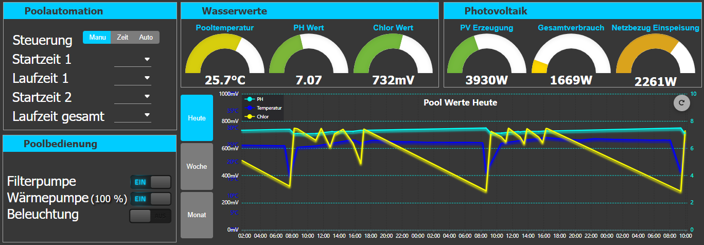

                            anscheindend habe ich mich zu früh gefreut. Habe jetzt mal genau den Zeitpunkt festgestellt. Es passiert immer um 08:00 Uhr wenn die Pumpe die Leistung hochfährt. Das ist nicht viel aber anscheinend reicht es aus die Sonde zu stören. Auf dem Bild siehst du PH und Redox. Abgabe PH- um 08:10.
                            Die Sonde beruhigt sich nach ca 50 Minuten wieder.
                            Bin täglich mehrmals in der Garage und checke alles visuell. Siebe mache ich ca. ein- bis zweimal im Monat regelmäßig sauber. Anbohrschelle ist hinter Filter, jage also kein "Schmutzwasser" durch die Messzelle.
                            Das mit dem Redoxziel Bereich ist ein sehr guter Input. Will sowieso die Logik der Dosierung etwas umbauen und die Zielwerte fahre ich mal runter.
                            Wenn die Sonde bei solchen Strömungsänderungen reagiert und ich weiß warum sie das macht, ist das ja noch ok für mich. Nach Zeit x liefert sie ja wieder normale Messwerte. Zwar nicht schön, aber ok.
                            Ich freu mich jeden Fall auf das tolle Wetter!

                              @flexer So wie die Kurve aussieht, sind das echte Messwerte an der Stelle wo die Elektrode sitzt. Du nimmst alle 30 Sekunden einen Messwert auf, mehrere dieser Messwerte liegen recht dicht beieinander.
                              Es kann durchaus sein, das sich "Dreck" an den Wandungen festsetzt und durch die Durchfluss Änderung sich wieder lösen. Dann - und so vermute ich - sind die Potentialänderungen das Ergebnis der Reinigung von den "Verschmutzungen".
                              Ich würde das wirklich nicht überbewerten.
                              Auf deinem Bild vom 20.04. 16:30 sieht man ja, das die Elektroden sich nach den "Störungen im Wasser" wieder auf den richtigen Wert einstellen. Stell deine Regelung nicht zu schnell ein, hier braucht alles eine gewisse Zeit - nicht wie beim Gaspedal: Drauf drücken und los geht es - sondern wie bei einer Heizung aufdrehen und dann warten wir mal eine Stunde...
                              Flexer 2 Replies Last reply Reply Quote 1

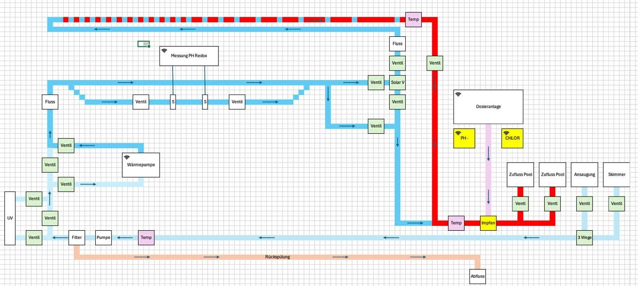

                                      Hi und guten Morgen Ralf. Ich plane gerade meinen Technikraum V2.
                                      Wenn du willst kannst du ja mal einen Blick drauf werfen.
                                      • R
                                        Ralf 2 @Flexer last edited by
                                        @flexer Sieht sehr komfortable aus.
                                        Erst mal eine Frage: Sind die grünen Ventile Steuerventile und die weißen Handventile?
                                        Was mir auffällt, was aber nicht unbedingt falsch ist:
                                        Warum hier zwei normale Ventile und dann noch zusätzlich ein 3-Wege-Ventil?
                                        Stehen die Ventile falsch, erzeugt die Pumpe ein Vacuum - was man jedoch mit dem Durchflußmesser mit bekommen würde.
                                        Weiterhin würde ich die Pumpe hinter den Filter setzen, damit Teile die Angesaugt werden nicht die Pumpe beschädigen können - oder zumindest noch einen Grobfilter vor der Pumpe setzen. Aber vielleicht hat ja die Pumpe bereits einen Eingangsgrobfilter.
                                        Deine Solarwärmeerzeugung hast du mit einem schwarzen Rohr realisiert?
                                        Warum hast du einen Bypass bei der UV-Desinfektion geplant? Darf der Durchfluss nicht dauerhaft dadurch? Wenn UV-Lampe aus kann normalerweise die Strömung weiterhin durch das Gerät.
                                        Schon lange keine Zeichnung mehr in Excel gesehen - schöne Zeichnung 👍 😊

                                          Flexer @Ralf 2 last edited by Flexer
                                          @ralf-2
                                          Bin mit Paint und später Excel aufgewachsen 😂. Bin oldschool unterwegs.
                                          Also die Ventile sind Kugelhähne zum absperren.
                                          Mit dem 3 Wegeventil will ich von Hand steuern können wo und wie der ansaugt.
                                          Die Pumpe hat einen groben Filter. Den Bypass bei der UV Lampe mit den Ventilen habe ich jetzt beim aktuellen Setup auch. Das ist genial denn ich musste die Lampe ausbauen und konnte so den Wasserkreislauf weiterlaufen lassen. Habe die im laufenden Betrieb abbauen können.
                                          Solaranlage sind aktuell noch 12 Oku Module.
                                          Evtl vergrößert sich der Pool von 15 auf 48 Kubik. Will nur jetzt schon vorplanen da dass mein Oktoberprojekt wird.
                                          • R
                                            @flexer Handventile sind ja auch richtig, ich ging von Steuerventilen aus. Sieht doch gut aus.
                                            Ich bin auch so oldschool, deshalb auch direkt erkannt 🙂
