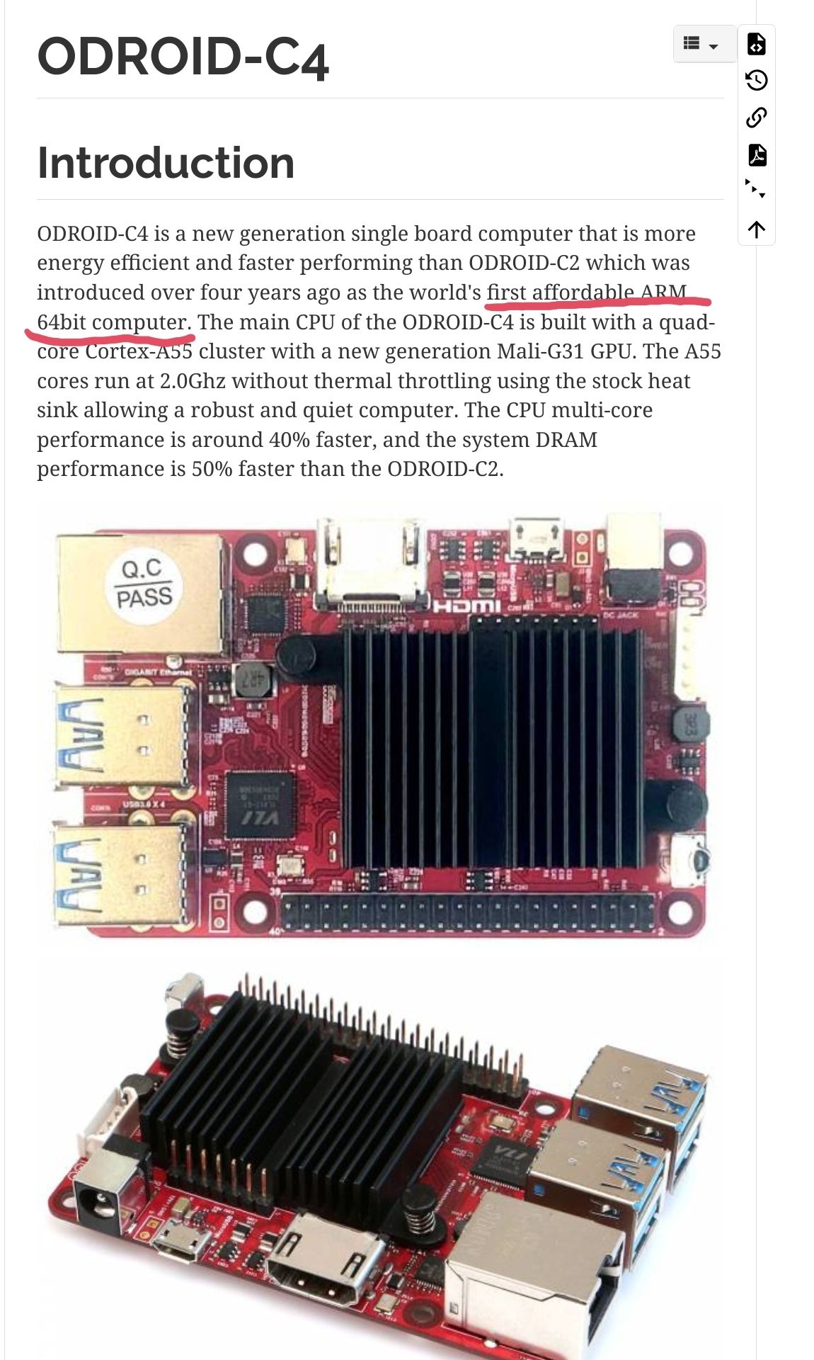

              EDIT
              Ich weiss zwar nicht welcher es ist, aber
              lässt es vermuten
              Marc BergM 1 Reply Last reply

                @homoran sagte in js-controller Lucy (Version 7.0) jetzt im Stable Repository:
                der Pi3 ist doch auch armv71
                Der Pi3 hat meines Wissens (und nach etwas googlen) eine ARMv8 Architektur und ist damit 64 bit.
