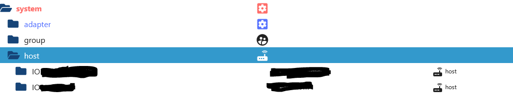

                                      • T
                                        ticaki Developer @___manalishi last edited by
                                        @___manalishi
                                        geht master/slave mit jsonl? Ich dacht da ist redis ein muss.
                                        ___manalishi arteck 2 Replies Last reply Reply Quote 0

                                          • ___manalishi
                                            ___manalishi @ticaki last edited by
                                            @ticaki Ich bin nach diesen Infos vorgegangen und das lief einige Monate einwandfrei.
                                            https://haus-automatisierung.com/software/iobroker/2020/07/23/iobroker-multihost-master-slave.html
