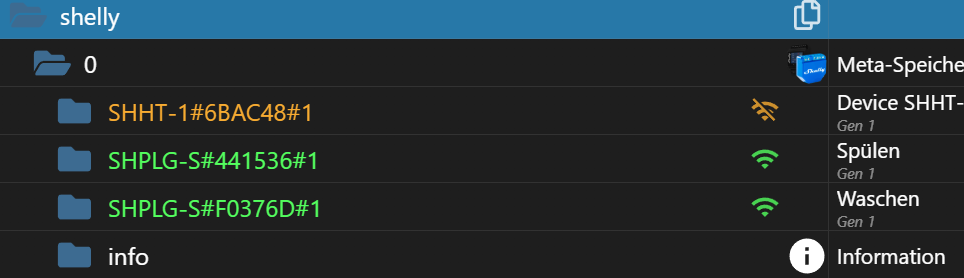

      Haifeif 0 @haselchen last edited by
      @haselchen Ja, hab ich. Und in der Objekt Ansicht vom ioBroker ist der Plug auch grün, reagiert aber nicht.
      Was mich stutzig macht ist, das ich nix geändert habe. Das System läuft seit Tagen, letztes Update eines Adapters war vor 2 Wochen oder so. Und dann bumm: Shelly tot.
      • haselchen
        haselchen Most Active @Haifeif 0 last edited by
        @haifeif-0
        Wie versuchst Du ihn denn zu schalten?
        Blockly?
        Script?
        Haifeif 0 1 Reply Last reply Reply Quote 0
        • Haifeif 0
          @haselchen Gar nicht! Da hängt meine Spülmaschine dran, und ich überwache die Leistungsaufnahme mit dem device-reminder. Daraus resultieren Meldungen, die von der Amazon Lady ausgesprochen werden. Der Leistungswert im shelly-adapter ist "eingefroren", in der Shelly-App zeigt der Plug die aktuelle Leistung korrekt an.
          • Haifeif 0
            Haifeif 0 @Haifeif 0 last edited by
            @haifeif-0 Aber nachdem der Plug die Netzspannung gestern getrennt hat und nicht mehr reagierte, hab ich versucht, den Plug zu schalten. Tut nicht. Er wir als verbunden angezeigt, aber nix reagiert. Für die tests hab ich direkt über vis versucht.
            • haselchen
              @haifeif-0
              Mal auf der Shelly GUI geschaut, ob es nen Firmware Update gibt?

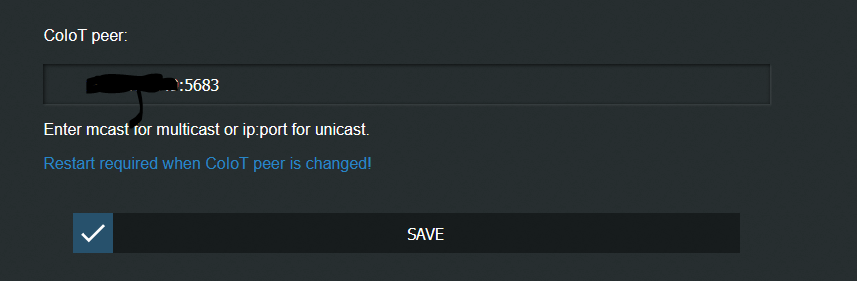

              • E
                Erich 1 last edited by
                @haus-automatisierung COAO und mcast
                haselchen haus-automatisierung 2 Replies Last reply Reply Quote 0
                • haselchen
                  haselchen Most Active @Erich 1 last edited by
                  @erich-1
                  Da gehört die Iobroker IP rein und der Port 5683 mit Doppelpunkt davor
                  da_Woody 1 Reply Last reply Reply Quote 1
                  • haus-automatisierung
                    haus-automatisierung Developer Most Active @Erich 1 last edited by
                    @erich-1 sagte in Shelly-Objekt funktioniert nicht mehr:
                    mcast
                    Bitte nicht nutzen. Siehe Doku: https://github.com/iobroker-community-adapters/ioBroker.shelly/blob/master/docs/de/protocol-coap.md
                    E 1 Reply Last reply Reply Quote 0
                    • da_Woody
                      da_Woody @haselchen last edited by
                      @haselchen sagte in Shelly-Objekt funktioniert nicht mehr:
                      es genügt die ioB-IP, bei save wird der port automatisch angehängt.
                      haselchen 1 Reply Last reply Reply Quote 1
                      • Haifeif 0
                        @haselchen Fehler gefunden: Wer lesen kann, ist eindeutig im Vorteil. Habe alle Parameter des Plug in der App mal genauer angeschaut, und musste feststellen, das hier alles was MQTT angeht, nach der Neuinstallation verstellt war. Korrigiert, jetzt tut wieder alles.
                        Danke für Deine Mühen!
                        Schönes WE, Gruß Uwe

                          • E
                            Erich 1 @haus-automatisierung last edited by
                            @haus-automatisierung said in Shelly-Objekt funktioniert nicht mehr:
                            mcast
                            Shelly 2.5 ist gen. 1
                            • haselchen
                              @erich-1
                              Wir haben Dir doch oben geschrieben, was Du einzugeben hast?!
                              • E
                                Erich 1 @haselchen last edited by
                                @haselchen Es funktioniert doch alles problemlos. Was ist denn der Vorteil von COAP?
                                • haselchen
                                  @erich-1
                                  Liest Du eigentlich, was wir Dir schreiben?
                                  @haus-automatisierung hat es Dir jetzt 2 x erklärt.
