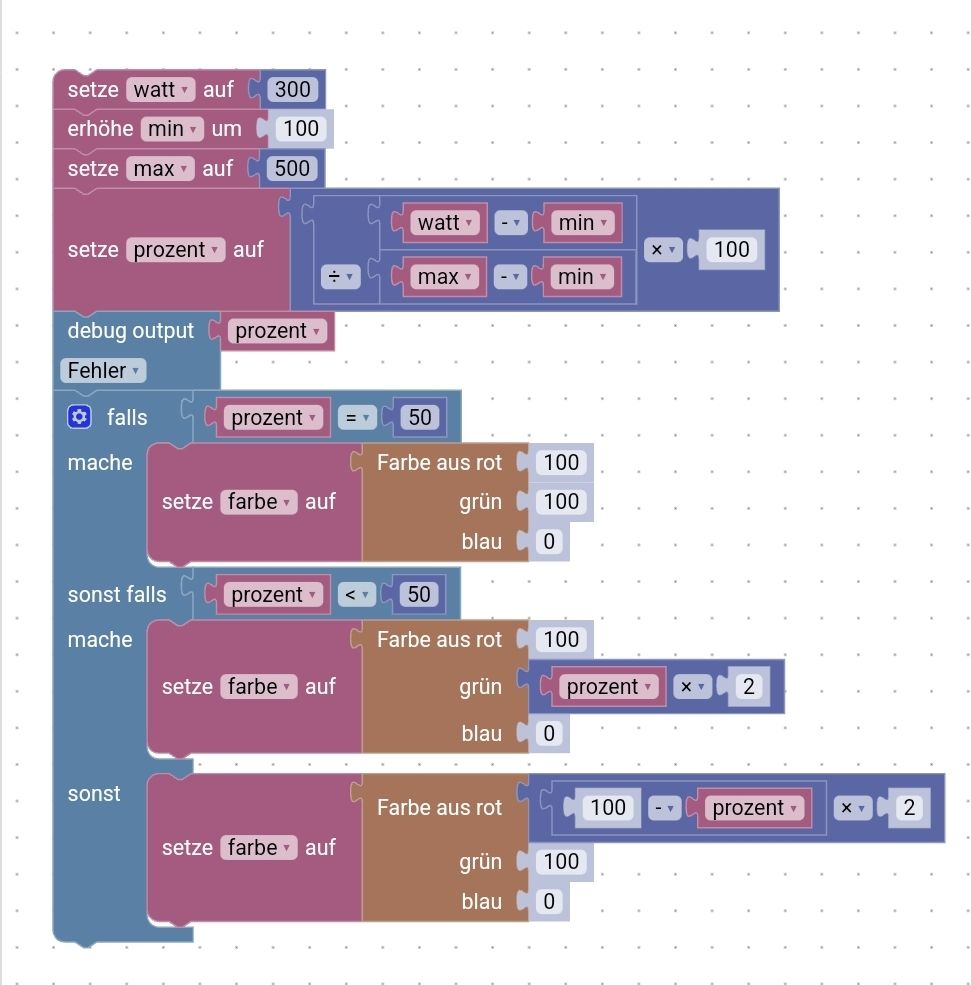

          @neonfive
          So in der Art bekommt du einen flüssigen Verlauf von grün bis rot hin.
          Nutze es für eine Akkuanzeige.
          Hier wird aber von einem Wert von 0 bis 100 ausgegangen. Musste man was umbauen um auf deinen Wattbwreich entsprechend zu reagieren.
          Am leichtesten wäre es, den Aktuellen Wert aus deinen Bereich vorher in % umzurechnen.
          Edit
          So gibt es einen schönen Verlauf zwischen 100 und 500 Watt.

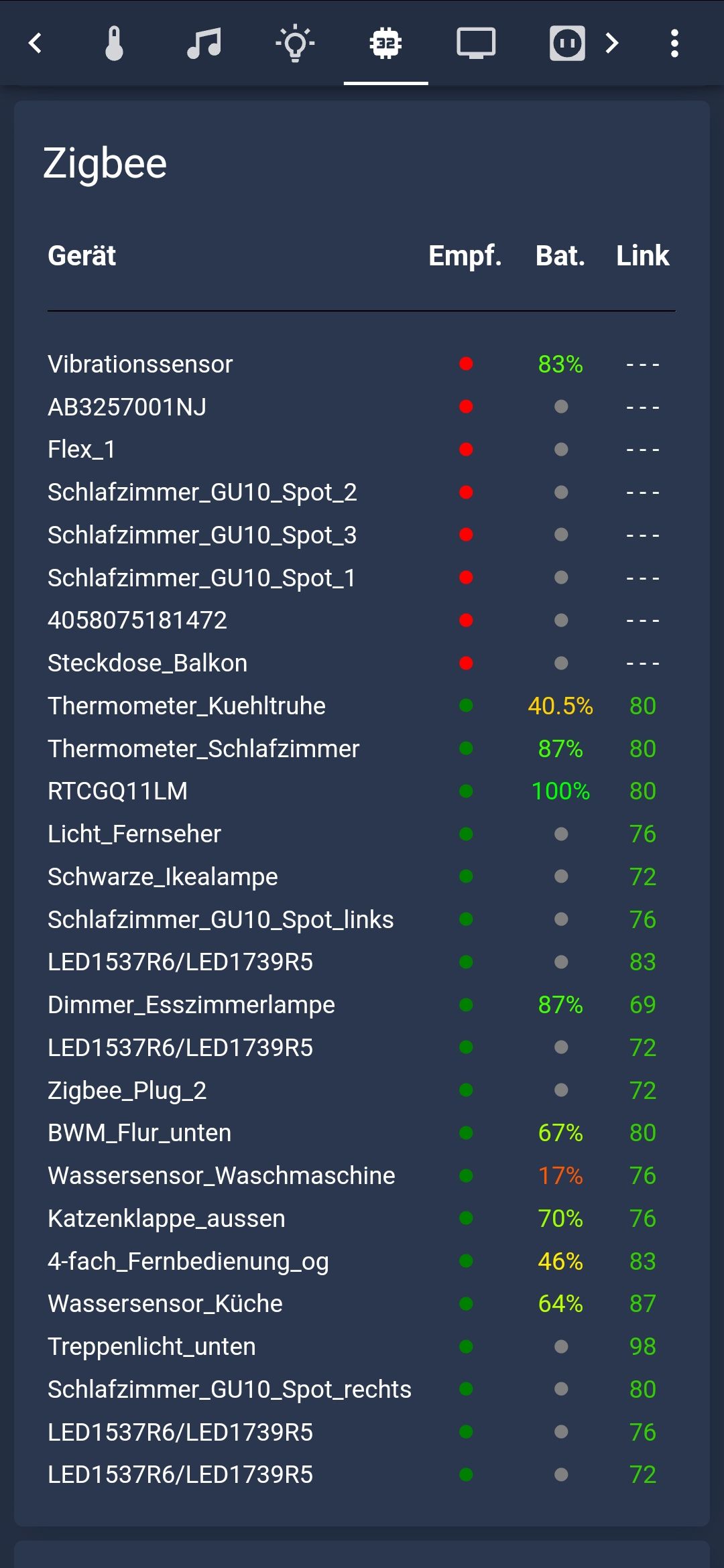

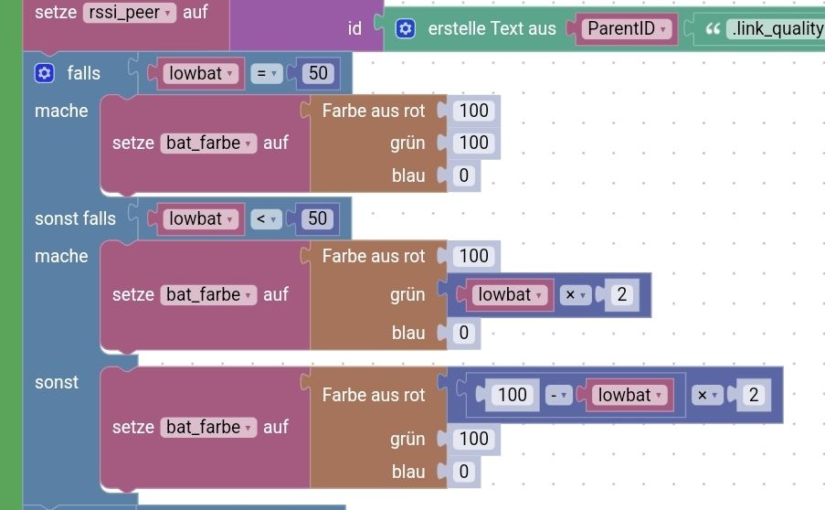

              EDIT
              Habe das ganze bei den Akkuständen meiner Zigbeegeräte genutzt.
              Finde man erkennt schon gut, in welche Richtung was geht.
