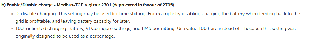

    @homoran sagte in Umsetzung Solarspitzengesetz mit Victron??:
    ich finde die notwendigen Register nicht, an denen ich steuern kann.
    Die Ladeleistung z.B. habe ich bisher nur in der Konfiguration via Webinterface gefunden.

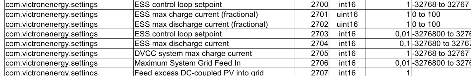

    ...ich speise nicht ein, daher nur Vermutung - sollte das Register 2706 (Maximum System Grid Feed In) nicht zuständig sein, um die gewünschte max. Einspeiseleistung zu steuern?

    @jleg Danke!
    Die Register 2700-2706 habe ich näher ins Auge gefasst.
    Weiß aber leider nicht ob diese ggf. nur mit gekoppelten Fronius WR funktionieren.
    Laut meinem Händler weiss ja der Cerbo nichts von meinem Kostal.
    Was soll er da regeln?
    Ich suche da eher etwas wie den maximalen Ladestrom, den ich über das EVCC in der Konsole setzen kann
    EDIT:
    müsste die 2705 sein

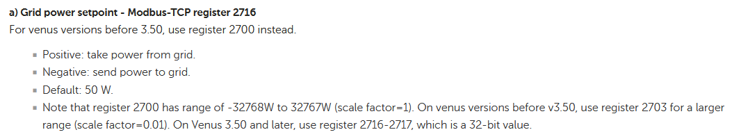

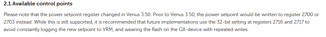

      @homoran said in Umsetzung Solarspitzengesetz mit Victron??:
      Wenn Du alles im IOBroker hast setze doch entweder damit die Werte eines simulierten Netzzähler um die Aktivität des Victrons zu beeinflussen über:
      Oder greife direkt in die Ladeleistung der Batterie ein (Im Modus 2 nur ON/OFF) um erwartete PV-Peaks wegzuschlucken:
      Und anscheinend hängen die Registeradressen an der Venus OS Version:

          @dieter_p sagte in Umsetzung Solarspitzengesetz mit Victron??:
          möglich, oder sehr wahrscheinlich.
          die 2716, hab ich nicht mal in meiner Liste. (v3.30)
          das wäre dann wohl der 2703.
          Wobei ich nicht wirklich weiss in welchem Regelkreis dieser setpoint genau wirkt.
            Victron-Kommentar zum Register 2706: "Applies to DC-coupled and AC-coupled feed-in" - afaik geht das auch bei den Fronius per Frequenzanhebung, was ja doch einige andere WR auch beherrschen (ok, am AC-Out zumindest); Versuch macht kluch... ;-)
            HomoranH 2 Replies Last reply

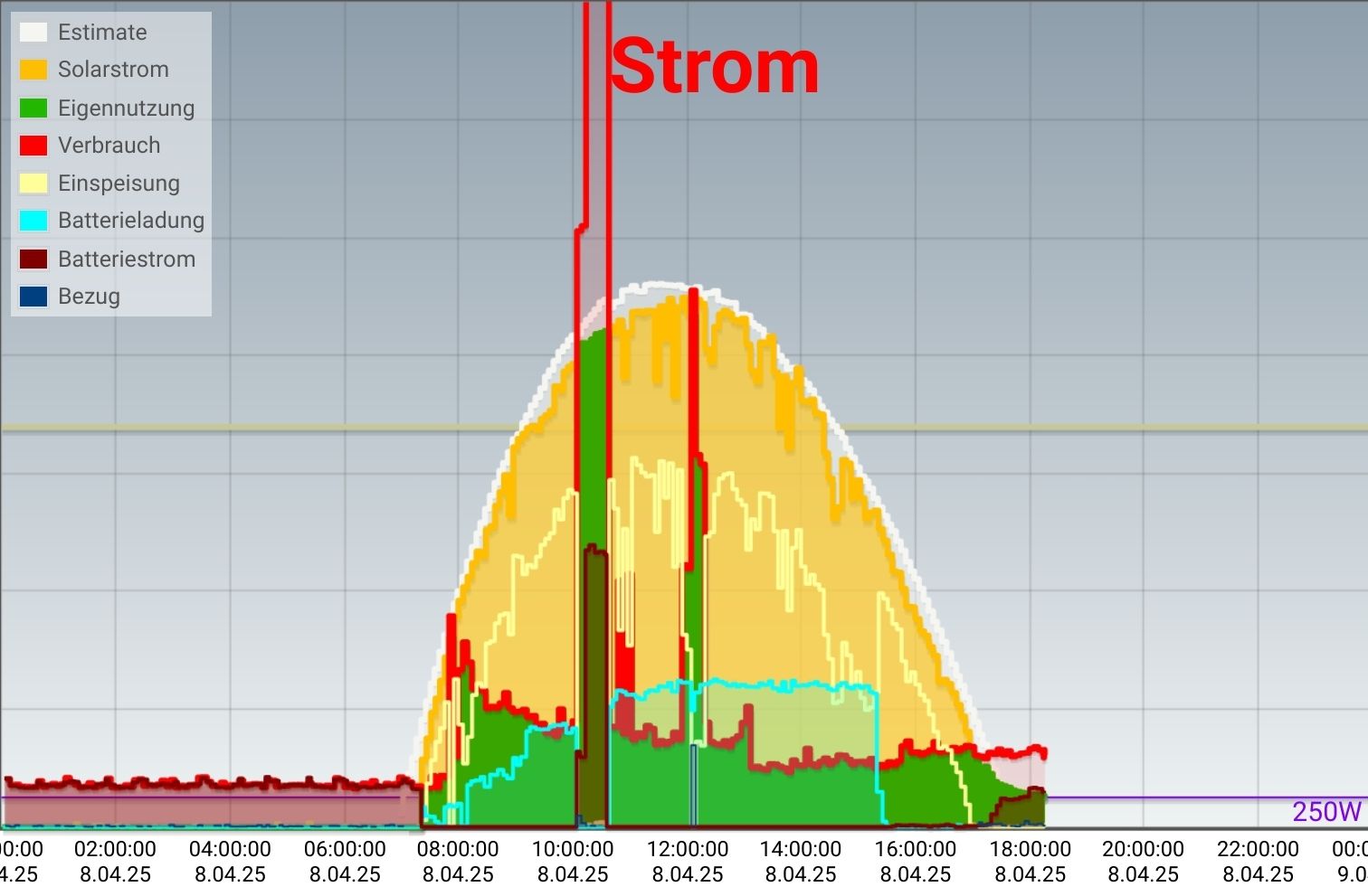

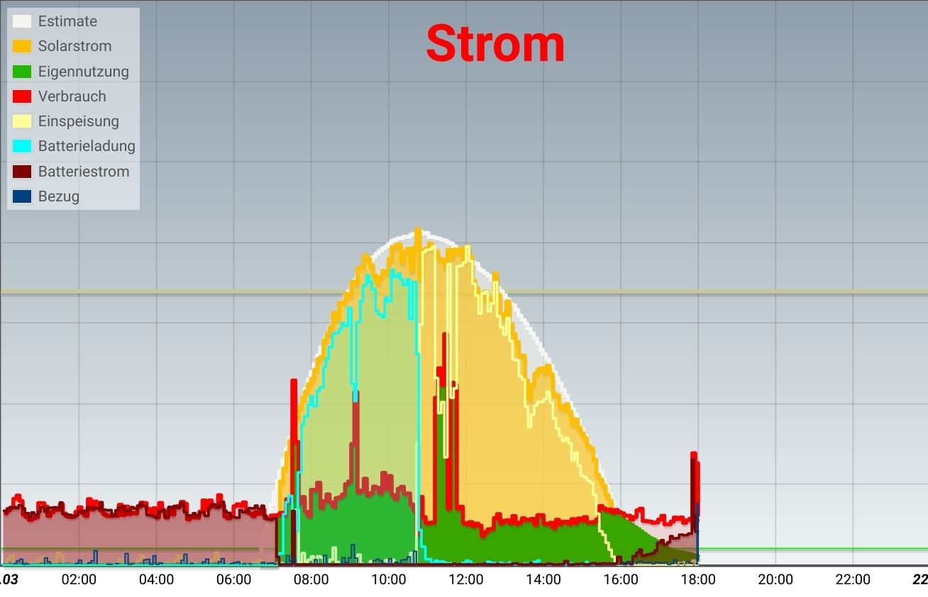

              @jleg sagte in Umsetzung Solarspitzengesetz mit Victron??:
              das kenne ich eben auch nur bei der "Blackout Insellösung" nicht für die normale Überschussabsenkung.
              Das sinnvollste Ziel ist doch nur die "unzulässige" Produktionsspitze zum laden der Batterie zu nehmen, und die restliche Zeit einzuspeisen was da gerade so kommt.
              Eine vollständige Abregelung des AC gekoppelten WR sollte hoffentlich nie nötig sein.
              EDIT:
              Hier mal der heutige, standardmäßige Verlauf
              erst alles in die Batterie laden, dann alles Einspeisen (hellgelbe Linie)
              Dabei wird die hier eingezeichnete 60% Marke überschritten, was bei anderer zeitlichen Einteilung der Ladung nicht notwendig wäre
              ioBroker freut sich auch über eine Spende für das Forum. Benutzt dazu den Spendenbutton im Header. Danke!

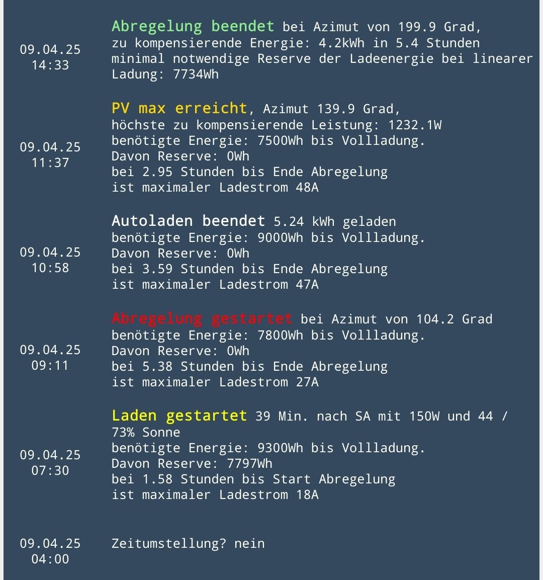

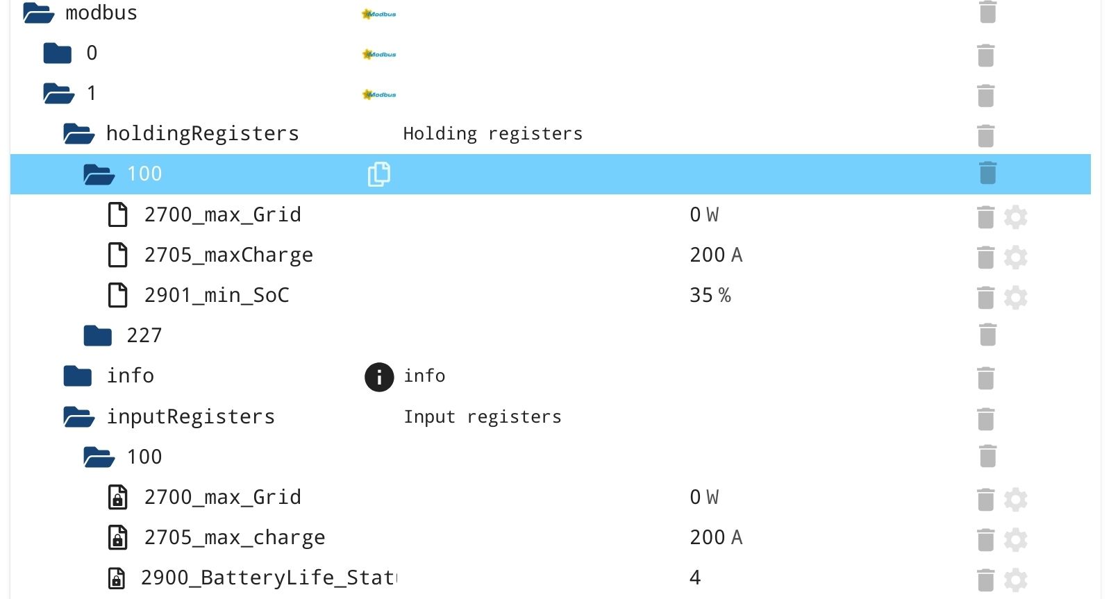

                  ja, die 2705 wollte ich am WoE mal testen - um zu Peakzeiten den Akkustress reduzieren zu können...
                  Dann gib mal bitte Bescheid, wenn das klappt.
                  Bescheid - klappt einwandfrei. Ladeleistung pegelt sich nach wenigen Sekunden auf den Wert in 2705 ein (leider ein write-only Register). Zurück auf unlimitiert (-1) geht‘s interessanterweise dann ‚instant‘.

                        wrote on last edited by
                        #44
                        nöö! habs gerade einrichten wollen, da sehe ich dass ich 2705 bereits in den inputregistern habe.
                        Auch nach Eintragung in den Holdingregistern ist es auslesbar.
                        JLegJ 1 Reply Last reply
                          JLegJ Offline
                          JLegJ Offline
                          JLeg
                          #45
                          merkwürdig, bei mir steht da nur (null)…
                          aber über die Inputregs geht‘s natürlich.
                          HomoranH 1 Reply Last reply
                          • JLegJ JLeg
                            HomoranH Do not disturb
                            #46
                            Das ist normal.
                            dann hast du den Haken bei Abfrage nicht drin.
                            JLegJ D 2 Replies Last reply
                                      Das würdest Du jedenfalls nicht dauerhaft garantieren können.
                                      zum Glück muss ich es noch nicht.
                                      könnte aber klappen.
                                      im Moment ist optimales Solarwetter mit kalter windiger Luft und strahlendem Sonnenschein.
                                      Kaum ist der Wind weg, geht die Leistung runter.
                                      Und Sommerverbraucher laufen noch nicht.
                                      Außerdem fahre ich im Moment keine Nachführung der Ladeenergie sondern versuche die maximal notwendigee Leistung linear über die Leistungsspitze zu verbrauchen
                                      Hier sieht man schön, wie die Leistung bei dem kalten Wetter nach einer Wolke überschiesst, bis die Panels wieder aufgeheizt sind
                                      Hier mein "Entwickler-Log" (von unten nach oben!) für gestern
