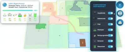

    Entwicklungs-Update Dreamehome Adapter
    ich wollte euch kurz ein Update zur Entwicklung meines Dreamehome Adapters geben und zeigen, was ich bis jetzt erreicht habe.
    In den letzten Wochen ist sehr viel neue Funktionalität dazugekommen. Der Adapter erweitert die Möglichkeiten der Dreame-Geräte deutlich und bietet inzwischen Funktionen, die über die Möglichkeiten der offiziellen Dreamehome-App hinausgehen.
    Ursprünglich war geplant, den Code Ende März 2026 zu veröffentlichen.
    Aktuell bin ich jedoch noch dabei, ein paar Bugs zu finden und zu beheben, damit der Adapter stabil und zuverlässig läuft.
    Außerdem möchte ich sicherstellen, dass der Adapter für VIS-2 Nutzer auf keinen Fall Einschränkungen enthält, daher nehme ich mir dafür noch etwas zusätzliche Zeit.
    Aus diesem Grund wird sich die Veröffentlichung voraussichtlich auf April verschieben.
    Aktueller Entwicklungsstand (Video)
    https://youtu.be/srXrZHiCeKI
    Sobald alles stabil läuft, werde ich euch natürlich informieren und den Code bereitstellen.

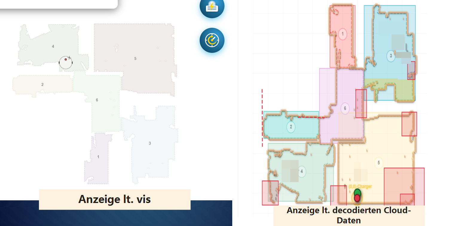

        Ich habe den kompletten Code noch einmal komplett neu geschrieben und dabei auch die Verschlüsselung von Dreame berücksichtigt. Das war ehrlich gesagt keine leichte Aufgabe.
        Während der Entwicklung habe ich mehrere Wege gefunden, wie man an die Karte kommt. Falls eine Methode die Karte nicht findet, gibt es jetzt verschiedene Fallback-Möglichkeiten.
        Und da kommst du ins Spiel: Du wirst vermutlich einer der ersten sein, der die neue Version testen kann. Ziel ist herauszufinden, welche Methode bei unterschiedlichen Geräten am zuverlässigsten funktioniert, damit ich entscheiden kann, welche davon am besten als Fallback geeignet ist.
        Am einfachsten wäre es, wenn du dein Gerät einmal teilen könntest (natürlich ohne Kamera). Ich habe allerdings keine Lust, mich aktiv in andere Geräte einzumischen – daher wäre mir regelmäßiges Feedback während deiner Tests deutlich lieber.
        Mich würde außerdem interessieren, ob du die 3D-Ansicht auch in der App hast. Mir ist aufgefallen, dass dort scheinbar zusätzliche Informationen für die Wände vorhanden sind, die in der normalen Karte teilweise fehlen.
        Besonders auffällig ist das bei den I-Frames (Intra Frame – vollständiger Karten-Snapshot) und den P-Frames (Predicted Frame – enthält nur Änderungen zur vorherigen Karte). In beiden fehlen teilweise auch die zugehörigen JSON-Daten, in denen normalerweise zusätzliche Karteninformationen enthalten sind.
        In der History scheint die komplette Karte aber vorhanden zu sein – einmal als verschlüsselte History-Datei und zusätzlich noch einmal als verschlüsseltes JSON innerhalb der History.
        Das Problem ist, dass ich dieses Verhalten selbst kaum reproduzieren kann, da ich einen Dreame Matrix10 Ultra habe, bei dem die Kartenentschlüsselung ohne Probleme funktioniert. Ohne Hilfe von Leuten, bei denen genau dieses Problem auftritt, kann ich leider nur begrenzt testen.
        Deshalb bin ich auf Feedback angewiesen. Wenn du während der Tests ein paar Rückmeldungen geben kannst, hilft das enorm, um die passende Methode für die Kartenverarbeitung zu finden.

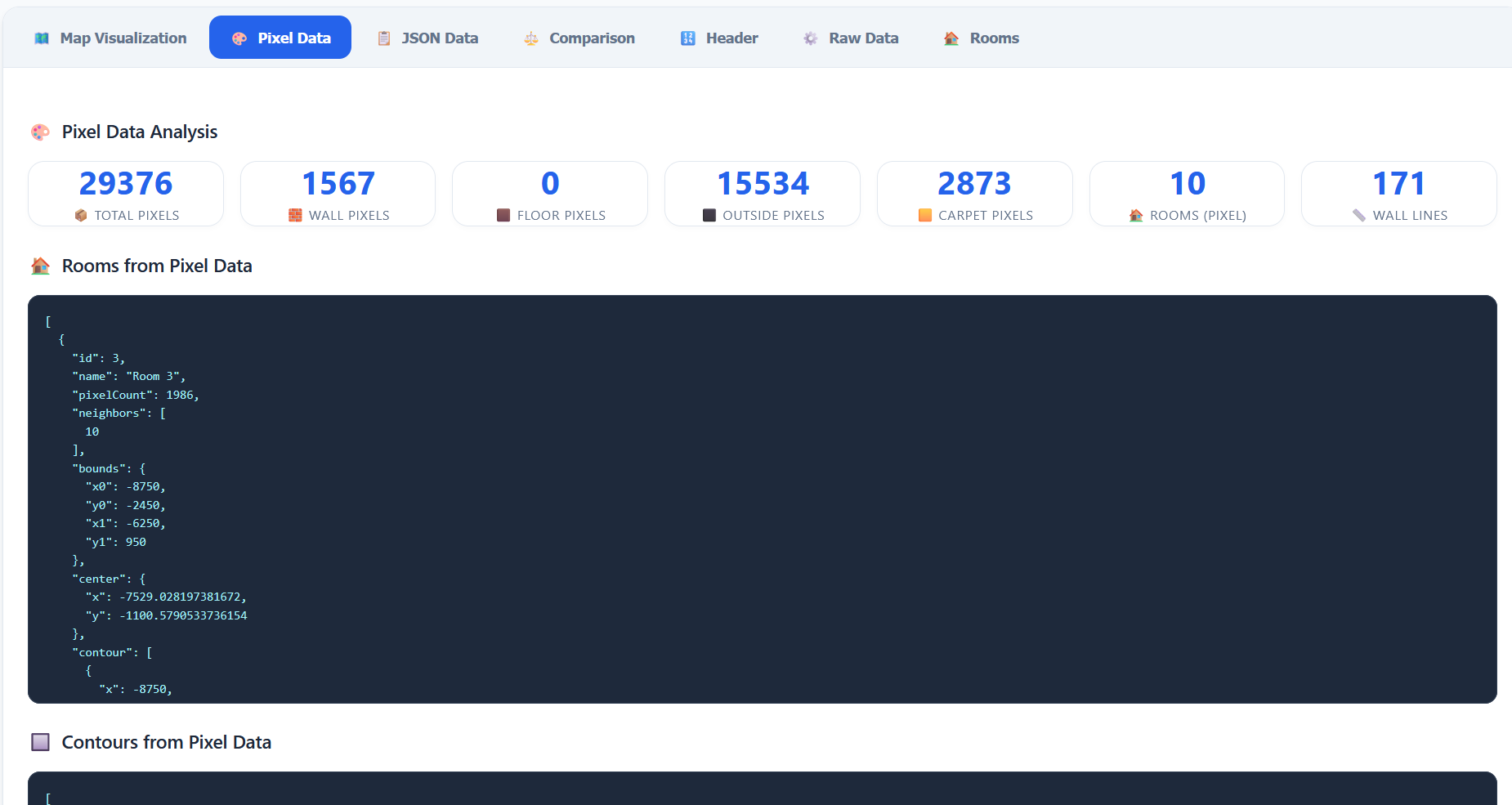

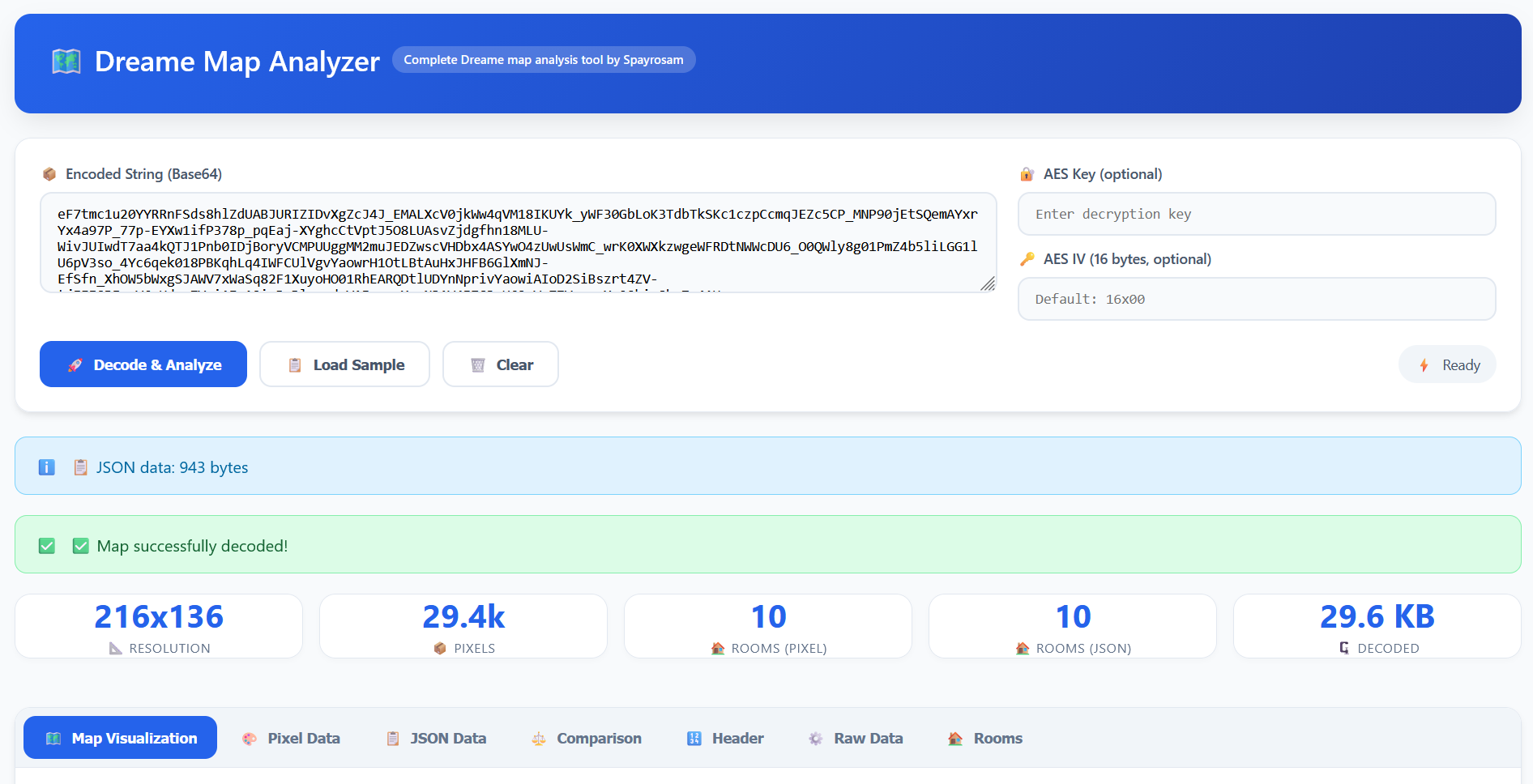

              @MrHenker27 und alle, die die Kartenfunktion nicht nutzen können
              Ich würde gern ein paar Rückmeldungen sammeln: Wer Probleme mit der Kartenfunktion hat, schreibt bitte kurz, wie es bei euch aussieht (Gerätetyp, Firmware-Version, ob die Karte komplett fehlt oder nur teilweise).
              Für alle, die testen wollen:
              Bitte probiert die angehängte HTML-Datei aus Download Dreame map analysis tool .
              Die Daten für eure Map findet ihr unter daten.dreamehome.0.xxxxxxx.map.CloudData.
              Nutzt nur den Abschnitt für die Karte, also so ungefähr:
                "mapstr": [
                    "id": 0,
                    "name": "",
                    "angle": "180",
                    "map": …   // ab hier die Kartendaten nehmen
              Wenn ihr die Datei ausprobiert habt, schaut bitte ins Log (F12) und sagt mir, was dort steht. Unten findet ihr ein paar Screenshots, die zeigen, wie das Tool aussieht.
              Wir nutzen dafür das Complete Dreame Map Analysis Tool, das ich selbst programmiert habe. Es ist nur eine HTML-Datei – einfach doppelklicken, Browser öffnet sich und ihr könnt direkt loslegen.
              Mit dem Tool könnt ihr unter anderem:
              • Raumkonturen korrekt erkennen
              • Außen- und Innenwände unterscheiden
              • Möbel und Hindernisse sehen
              • Reinigungswege visualisieren
              • No-Go-Zonen und virtuelle Wände markieren
              • Pixel-Daten mit den JSON-Metadaten vergleichen
              • die komplette Karteninfo exportieren

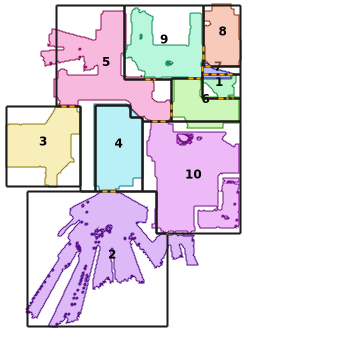

                MrHenker27
                #96
                @wawyo
                mit dem Tool Zeigt er die Karte sauber an bei mir.
                Schön wäre es, wenn man die Karte jetzt noch um 90° / 180° (bei mir) drehen könnte .....
                F12 -> Konsole gibt folgendes aus:

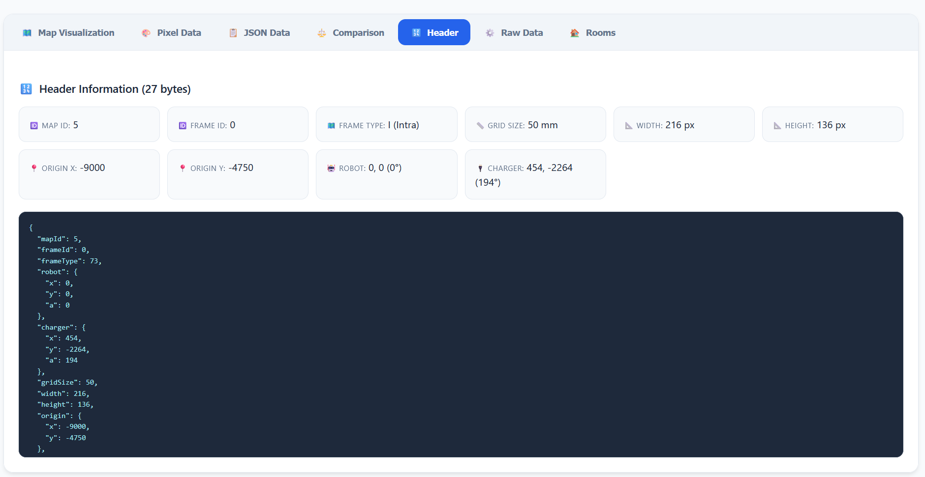

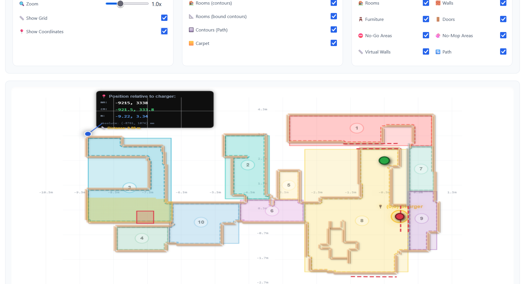

                   Created 4 wall segments dreame-map-analysis-tool.html:1536:21
                ✅ Extracted 5 rooms with proper neighbor relationships dreame-map-analysis-tool.html:1687:21
                Found 5 rooms from pixel data dreame-map-analysis-tool.html:3424:29
                Extracting bound rooms from pixels... dreame-map-analysis-tool.html:3426:29
                📐 Extracting bound contours for 5 rooms... dreame-map-analysis-tool.html:1709:21
                   Room 3: 238 points dreame-map-analysis-tool.html:1750:29
                   Room 4: 442 points dreame-map-analysis-tool.html:1750:29
                   Room 5: 212 points dreame-map-analysis-tool.html:1750:29
                   Room 1: 114 points dreame-map-analysis-tool.html:1750:29
                   Room 2: 198 points dreame-map-analysis-tool.html:1750:29
                Found 5 bound rooms from pixel data dreame-map-analysis-tool.html:3428:29
                Extracting walls from pixels... dreame-map-analysis-tool.html:3430:29
                🧱 Extracting true walls (outer & inner) from 158x125 pixels... dreame-map-analysis-tool.html:1785:21
                   → 3906 edge pixels found (outer + inner + walls) dreame-map-analysis-tool.html:1880:21
                   → 296 final walls (296 raw lines) dreame-map-analysis-tool.html:2010:21
                Wall extraction: 296 walls found dreame-map-analysis-tool.html:3432:29
                Step 7: Processing JSON data dreame-map-analysis-tool.html:3446:25
                JSON data starts at byte: 19777 dreame-map-analysis-tool.html:3448:25
                JSON data size: 201 bytes dreame-map-analysis-tool.html:3454:29
                JSON preview: {"vw":{"line":[[-1305,-4492,-2011,-4006],[-1276,-5158,-1797,-5161]],"rect":[],"mop":[]},"seg_inf":{"1":{"nei_id":[5]},"2":{"nei_id":[4]},"3":{"nei_id":[4]},"4":{"nei_id":[2,3,5]},"5":{"nei_id":[1,4]}}... dreame-map-analysis-tool.html:3455:29
                Parsing JSON... dreame-map-analysis-tool.html:3460:33
                JSON parsed successfully dreame-map-analysis-tool.html:3462:33
                JSON top-level keys:
                Array [ "vw", "seg_inf" ]
                dreame-map-analysis-tool.html:3463:33
                Enhancing JSON with pixel contours... dreame-map-analysis-tool.html:3465:33
                📋 No storeys structure found - generating from pixel data... dreame-map-analysis-tool.html:2406:21
                ✅ 5 rooms from pixel data added dreame-map-analysis-tool.html:2452:21
                JSON enhancement complete dreame-map-analysis-tool.html:3468:33
                Extracting JSON data... dreame-map-analysis-tool.html:3470:33
                JSON extraction complete. Stats:
                Object { rooms: 5, walls: 0, doors: 0, furniture: 0, obstacles: 0, noGo: 0, noMop: 0, virtualWalls: 2 }
                dreame-map-analysis-tool.html:3472:33
                Step 8: Final processing dreame-map-analysis-tool.html:3500:25
                Step 9: Rendering map dreame-map-analysis-tool.html:3505:25
                ========== DECODE MAP COMPLETE ========== dreame-map-analysis-tool.html:3509:25
                ========== DECODE MAP START ========== dreame-map-analysis-tool.html:3296:21
                Input received: eF7t2U9v2zYYx3Fmtm97FT7LQOzEydp3sNdQBD10aRGgTYe12A... dreame-map-analysis-tool.html:3297:21
                AES Key provided: no dreame-map-analysis-tool.html:3298:21
                AES IV provided: no dreame-map-analysis-tool.html:3299:21
                Step 1: Starting data processing dreame-map-analysis-tool.html:3314:25
                Base64 string prepared, length: 1596 dreame-map-analysis-tool.html:3319:25
                Step 2: Decoding Base64... dreame-map-analysis-tool.html:3330:25
                Base64 decoded, buffer size: 1196 bytes dreame-map-analysis-tool.html:3332:25
                Step 3: No AES decryption needed dreame-map-analysis-tool.html:3362:29
                Step 4: Zlib decompression started dreame-map-analysis-tool.html:3366:29
                Compressed size: 1196 bytes dreame-map-analysis-tool.html:3367:29
                Decompression complete, decompressed size: 19978 bytes dreame-map-analysis-tool.html:3369:29
                Final buffer size: 19978 bytes dreame-map-analysis-tool.html:3378:25
                Buffer preview (first 20 bytes): c 0 0 0 49 0 0 0 0 0 0 fe 1 1 0 b3 0 32 0 9e dreame-map-analysis-tool.html:3379:25
                Step 5: Parsing header (first 27 bytes) dreame-map-analysis-tool.html:3385:25
                Header parsed successfully:
                Object { mapId: 12, frameId: 0, frameType: 73, robot: {…}, charger: {…}, gridSize: 50, width: 158, height: 125, origin: {…}, frameTypeName: "I (Intra)" }
                dreame-map-analysis-tool.html:3388:29
                Step 6: Processing pixel data dreame-map-analysis-tool.html:3394:25
                Pixel data region: 27 - 19777 dreame-map-analysis-tool.html:3400:29
                Pixel dimensions: 158 x 125 = 19750 bytes dreame-map-analysis-tool.html:3401:29
                Expected pixels: 19750 dreame-map-analysis-tool.html:3402:29
                Actual pixels: 19750 dreame-map-analysis-tool.html:3403:29
                Extracting pixel types... dreame-map-analysis-tool.html:3407:29
                Pixel stats:
                Object { total: 19750, walls: 1215, floor: 0, outside: 10540, carpet: 1419, segments: 5 }
                dreame-map-analysis-tool.html:3413:29
                Extracting rooms from pixels... dreame-map-analysis-tool.html:3422:29
                🏠 Extracting rooms from pixels: 158x125, Grid: 50mm dreame-map-analysis-tool.html:1319:21
                   Found room IDs: 1, 2, 3, 4, 5 dreame-map-analysis-tool.html:1338:21
                   Found room pairs: 3-4, 4-5, 1-5, 2-4 dreame-map-analysis-tool.html:1384:21
                   Found 54 boundary segments dreame-map-analysis-tool.html:1423:21
                • wawyoW Offline
                  wawyoW Offline
                  wawyo
                  #97
                  @mrhenker27
                  Halleloya!!
                  Super, dass das Tool bei dir die Karte sauber anzeigt!
                  Die neue Funktion zum Parsen der Map für die D10 Plus Gen 2 kommt in der nächsten Version – dann läuft die Kartenerstellung direkt sauber.
                  Wenn du den Winkel der Karte ändern willst, kannst du unter adapter.dreamehome.0.xxxxxx.map.Rotation0 oder dreamehome.0.xxxxxx.map.Rotation1 den Map Rotation Angle einstellen. Die Karte dreht sich dann automatisch, also 90° oder 180° lassen sich so ganz einfach steuern.
                  Wer hat sonst noch Feedback oder Probleme mit der Kartenfunktion? Schreib kurz, wie es bei dir aussieht (Gerätetyp, Firmware-Version, ob die Karte komplett fehlt oder nur teilweise).

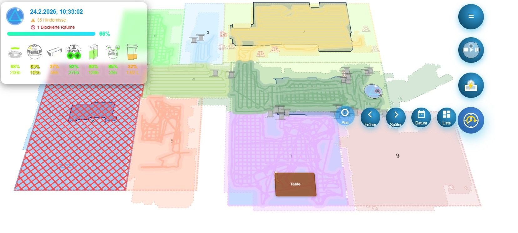

                      Entwicklungs-Update Dreamehome Adapter – neuer Code online
                      heute habe ich den neuen Code online gestellt!
                      Nach euren Tests freue ich mich über Rückmeldungen und beantrage gerne die Aufnahme in das Repository.
                      VIS-2 Integration
                      Die VIS-2 Integration habe ich vorerst auf Eis gelegt. Der Aufwand ist deutlich höher als erwartet und zusätzlich gibt es Einschränkungen, da VIS-2 aktuell alle Skripte in der generierten HTML des Adapters blockiert. Dadurch wäre die Nutzung nur eingeschränkt möglich.
                      Ich konzentriere mich daher zunächst darauf, den Adapter selbst stabil und vollständig fertigzustellen. Eine mögliche VIS-2 Unterstützung werde ich später nochmal prüfen.
                      Viel Spaß beim Testen! 😉

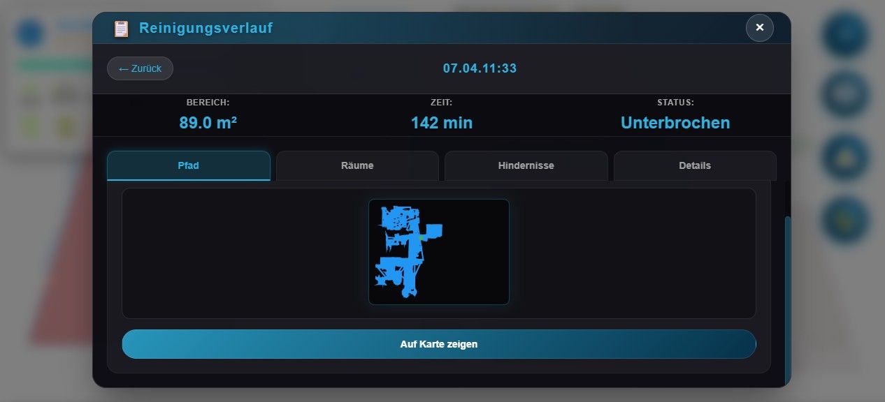

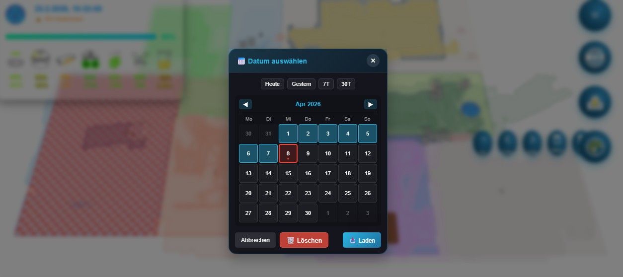

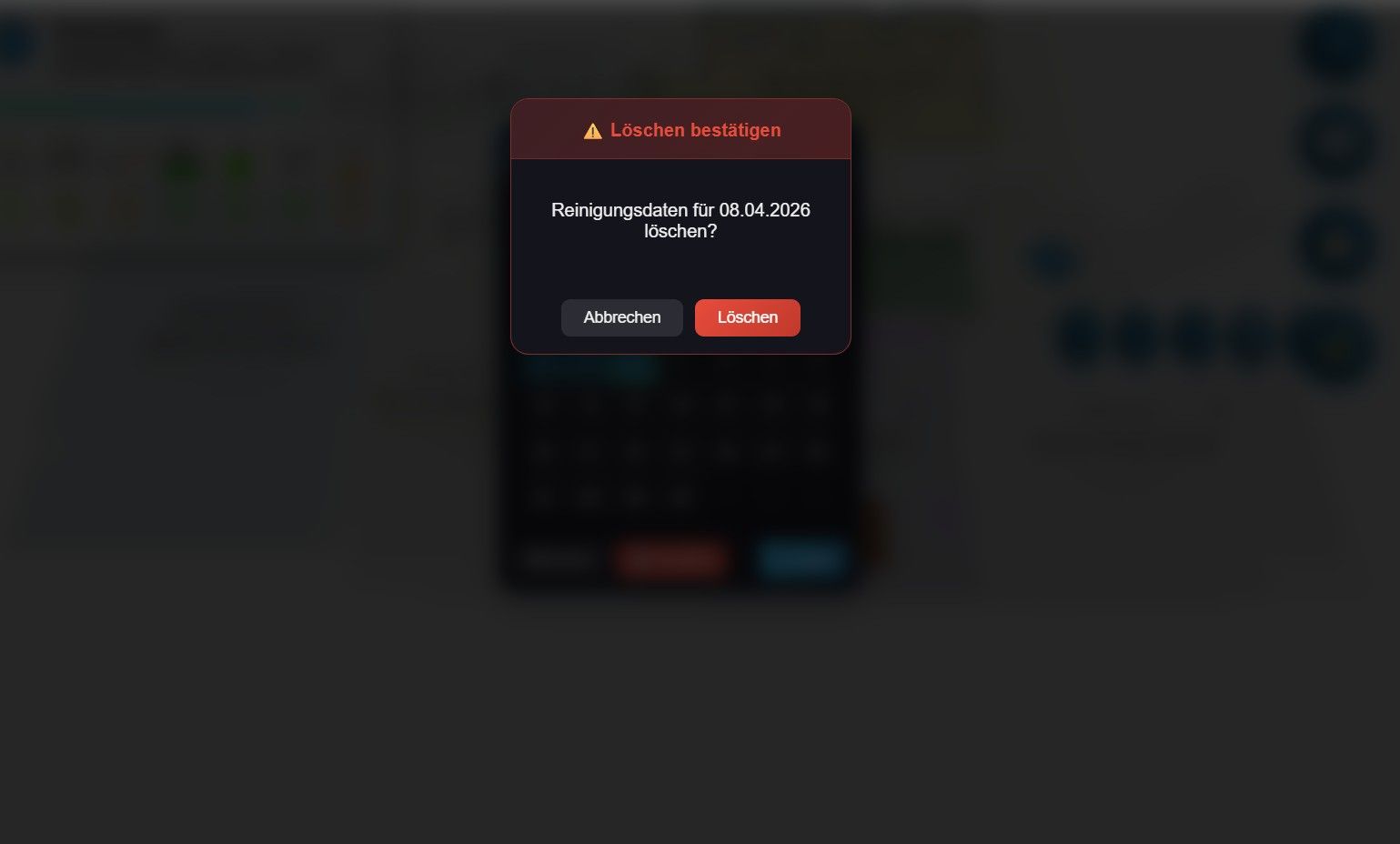

                        ACHTUNG!! Verläufe & History-Modus im Adapter
                        Wenn das Laden der Visualisierung zu lange dauert, liegt das daran, dass im Gegensatz zur Original-Dreame-App, die nur 20 Reinigungsverläufe speichert, der Adapter beim ersten Start bis zu 50 Reinigungsverläufe lädt und insgesamt bis zu 150 Verläufe herunterladen kann.
                        Du kannst einfach durch die Verläufe scrollen – bis zu drei Monate zurück – und sie herunterladen. Außerdem zeigt die Reinigung alle Hindernisse an und dokumentiert genau, was der Roboter gesehen hat.
                        Hinweis:
                        • Bilder können derzeit noch nicht heruntergeladen werden; es sind nur Symbole verfügbar.
                        • Du kannst die Verläufe unter „Kalender“ löschen.
                        • Es ist zwingend notwendig, auf den „Aus“-Button zu drücken, wenn du den History-Modus verlassen willst.
                        • wawyoW wawyo

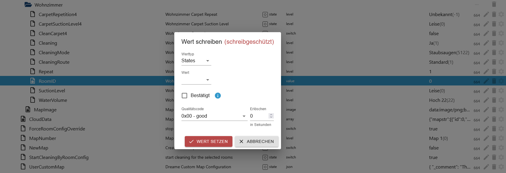

                            #102

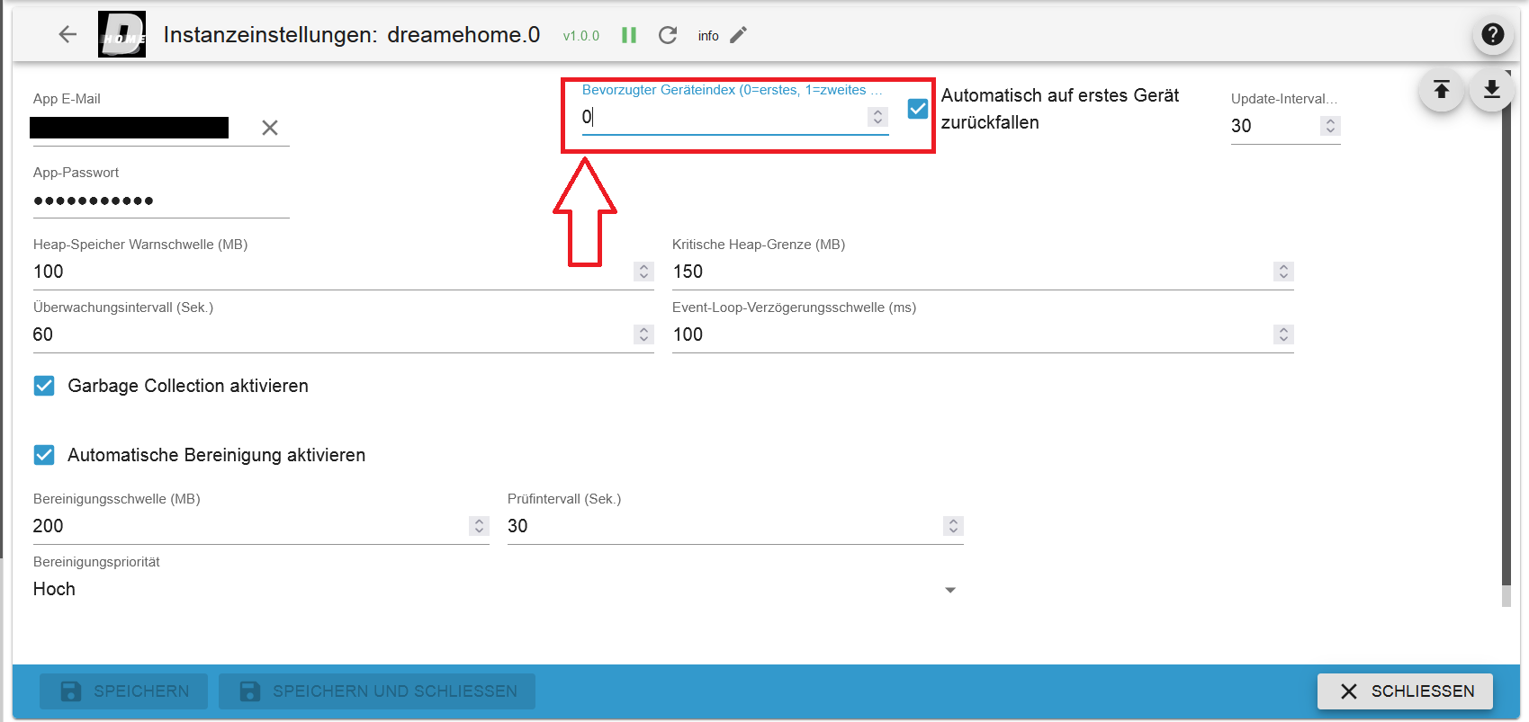

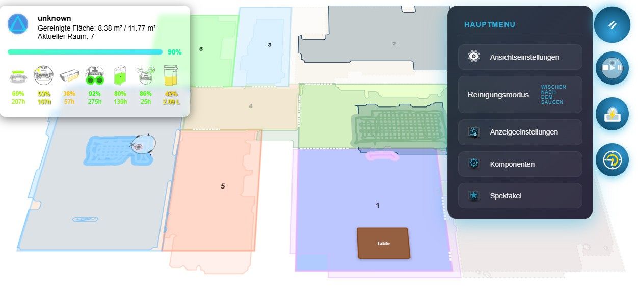

                            @MrHenker27 danke für dein Feedback! 😊

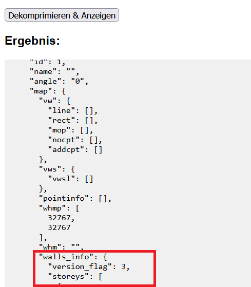

                            Kannst du bitte in der main.js ab Zeile 4499 folgende Änderung vornehmen:
                            // ========== TEST: FORCE FALLBACK ==========
                            //if (jsonData.walls_info) {
                            this.log.warn('[TEST] Forcing fallback - deleting walls_info');
                            jsonData.walls_info = { storeys: [] };
                            Anschließend lade die Datei per FileZilla nach
                            /opt/iobroker/node_modules/iobroker.dreamehome/main.js hoch
                            und führe dann per PuTTY bitte folgende Befehle aus:
                            sudo iobroker upload dreamehome --allow-root
                            sudo iobroker restart dreamehome --allow-root
                            Sobald der Adapter wieder online ist, generiere bitte eine neue Karte, indem du
                            dreamehome.0.xxxxxxx.map.NewMap auf true setzt.
                            Gib mir danach bitte kurz Bescheid, ob die Karte erstellt wurde.
                            Zusätzlich:

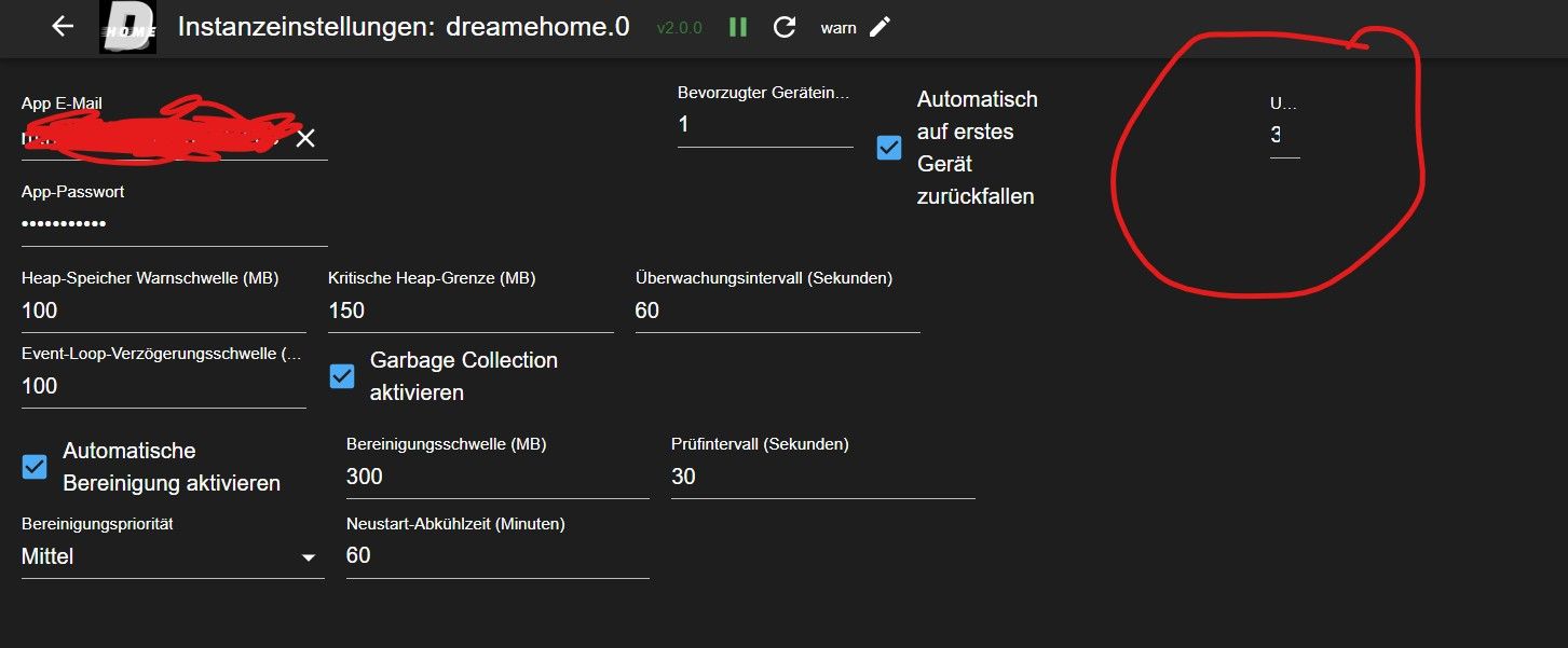

                            Die Einstellungsseite sieht aktuell wohl etwas komisch aus. Screenshots wären hier ideal.
                            Ich habe ein neues Menü für die Anzeigeeinstellungen hinzugefügt, mit dem man alle sichtbaren Elemente anpassen kann. Bitte prüfe auch, ob das bei dir den Einstellungen entspricht (Abdunkeln, Deckkraft und Graustufen).

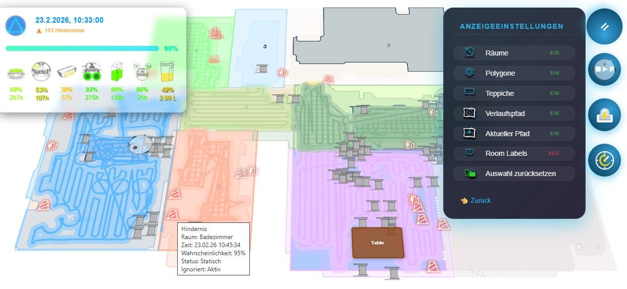

                            Der Adapter sollte beim Start wie folgt aussehen:
                            Und im Hauptmenü solltest du diese Ansicht haben:
                            • wawyoW Offline

                                nach deinen Änderungen und newmap auf true setzen hat er die Karte geladen.
                                Hier am Lappy bei Frau sieht das Backend besser aus bis auf den einen Punkt.
                                wawyoW 1 Antwort Letzte Antwort

                                  @MrHenker27 Super, dass der Kartendownload funktioniert hat – jetzt ist der Weg frei für Genuss und Tests 😊
                                  Den Screenshot habe ich mir angeschaut, jetzt verstehe ich, was du meinst. Das ist aber kein Problem, das passe ich in der nächsten Version an.
                                  Ich habe die Einstellungsseite unter Admin aktuell nur mit reinem HTML ohne CSS bearbeitet, um wirklich nur das Nötigste zu sehen. In der nächsten Version mache ich das Ganze dann auch wieder hübsch. 😉

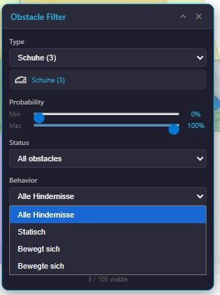

                                        [2.0.1] - 2026-04-10
                                        Added: Obstacle filter panel with draggable UI (EN/DE) | Verschiebbares Obstacle-Filter-Panel (EN/DE)
                                        Changed: Initial history load: 50 → 25 entries | Initialer History-Load: 50 → 25 Einträge
                                        Fixed: Map generation now correctly handles empty or invalid walls_info structures | Kartenerstellung (Danke an @MrHenker27)
