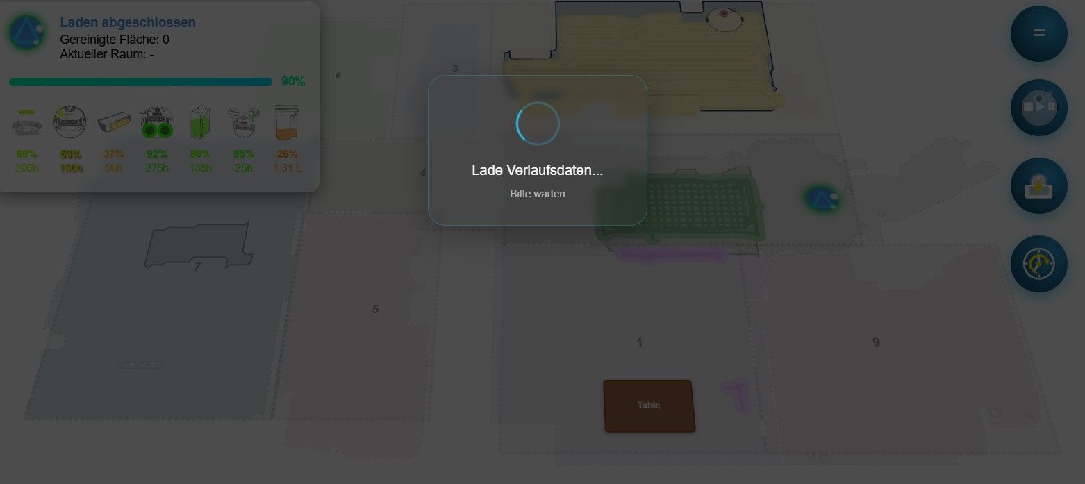

                          ACHTUNG!! Verläufe & History-Modus im Adapter
                          Wenn das Laden der Visualisierung zu lange dauert, liegt das daran, dass im Gegensatz zur Original-Dreame-App, die nur 20 Reinigungsverläufe speichert, der Adapter beim ersten Start bis zu 50 Reinigungsverläufe lädt und insgesamt bis zu 150 Verläufe herunterladen kann.
                          Du kannst einfach durch die Verläufe scrollen – bis zu drei Monate zurück – und sie herunterladen. Außerdem zeigt die Reinigung alle Hindernisse an und dokumentiert genau, was der Roboter gesehen hat.
                          Hinweis:
                          • Bilder können derzeit noch nicht heruntergeladen werden; es sind nur Symbole verfügbar.
                          • Du kannst die Verläufe unter „Kalender“ löschen.
                          • Es ist zwingend notwendig, auf den „Aus“-Button zu drücken, wenn du den History-Modus verlassen willst.

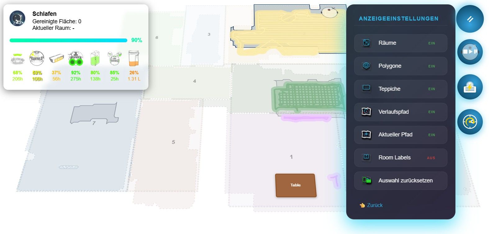

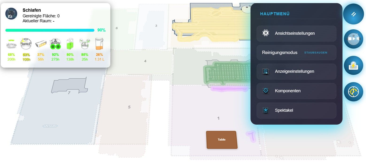

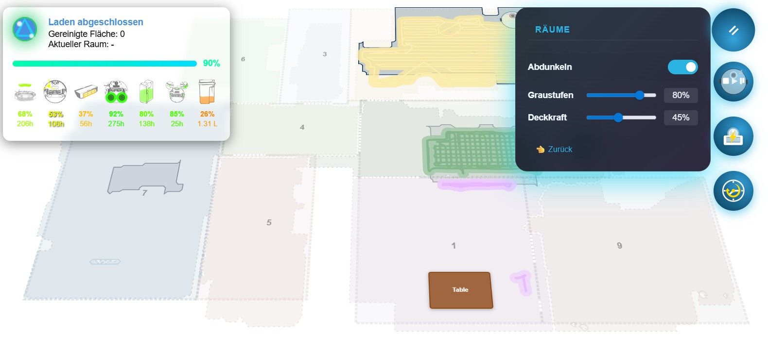

                              Die Einstellungsseite sieht aktuell wohl etwas komisch aus. Screenshots wären hier ideal.
                              Ich habe ein neues Menü für die Anzeigeeinstellungen hinzugefügt, mit dem man alle sichtbaren Elemente anpassen kann. Bitte prüfe auch, ob das bei dir den Einstellungen entspricht (Abdunkeln, Deckkraft und Graustufen).
                              Der Adapter sollte beim Start wie folgt aussehen:
                              Und im Hauptmenü solltest du diese Ansicht haben:

                                    @MrHenker27 Super, dass der Kartendownload funktioniert hat – jetzt ist der Weg frei für Genuss und Tests 😊
                                    Den Screenshot habe ich mir angeschaut, jetzt verstehe ich, was du meinst. Das ist aber kein Problem, das passe ich in der nächsten Version an.
                                    Ich habe die Einstellungsseite unter Admin aktuell nur mit reinem HTML ohne CSS bearbeitet, um wirklich nur das Nötigste zu sehen. In der nächsten Version mache ich das Ganze dann auch wieder hübsch. 😉

                                      Zusätzlich:
