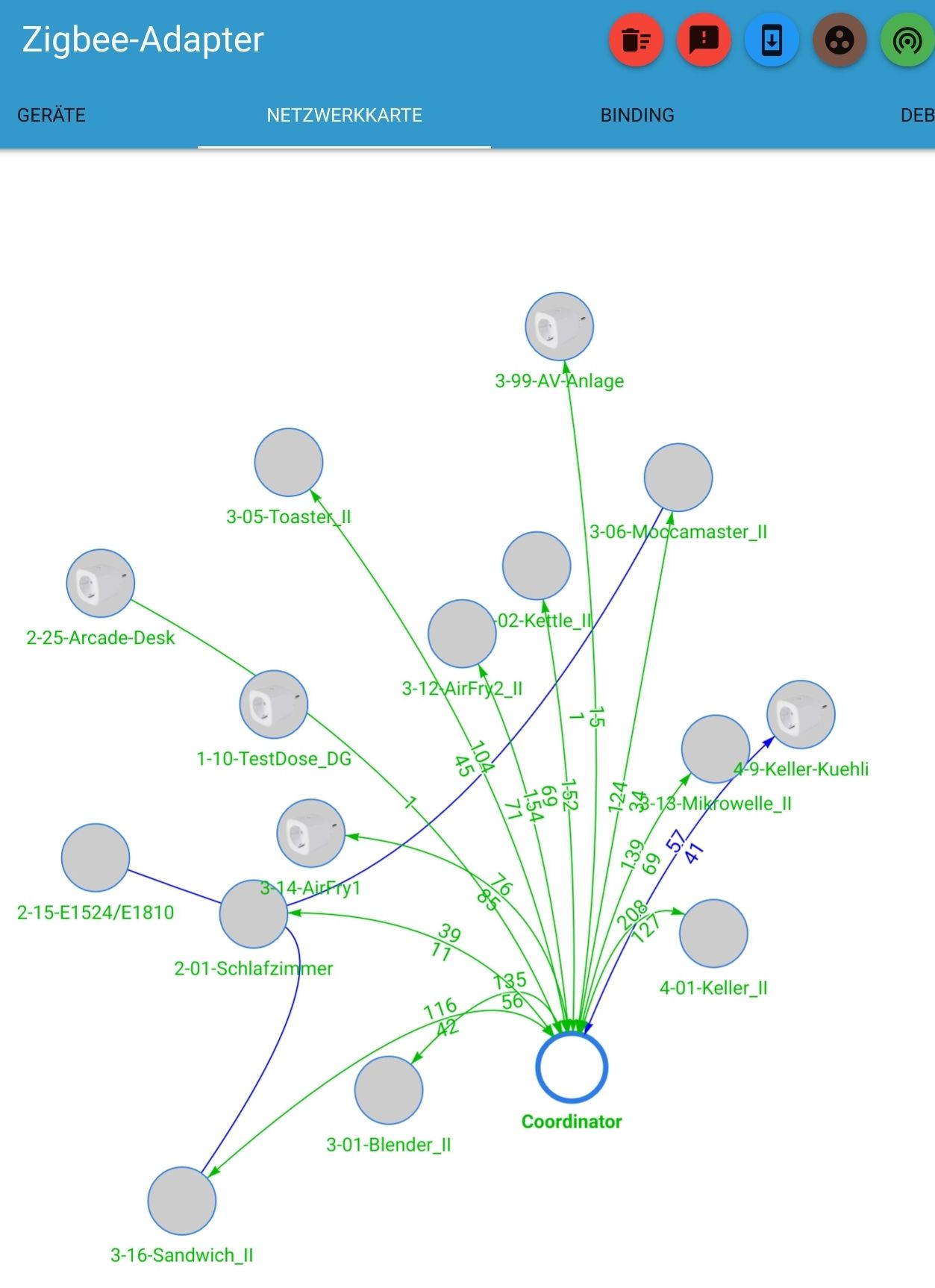

      Bin dann irgendwann auf 2.0.3 beta gekommen und wollte mir die Karte ansehen, da kam
      Bei sämtlichen LIDL Dosen konnte die Routingtabelle nicht ausgelesen werden.
      • Ist das vielleicht der Grund, dass das Routing im Netz nicht funktioniert?
      • Reicht da vielleicht schon eine solche Dose um alles durcheinander zu bringen?
      Wie man dann auf der Karte sah
      hatten fast alle Geräte im Haus direkten Kontakt zum Coordinator, und das über 3 Stockwerke.

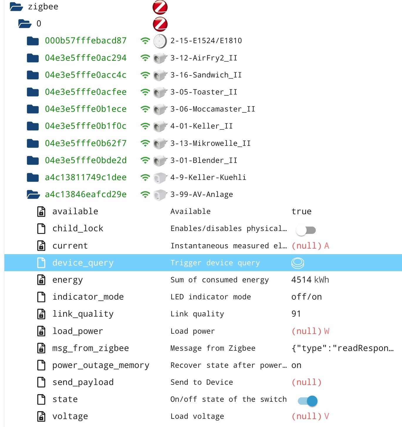

      Heute meldete Energiefluss erweitert, dass eine Datenquelle nicht existierte
      Bei einer Dose waren keinerlei Energiewerte mehr vorhanden.
      Löschen, Reset, Reconfigure und Device Query brachten keine Änderungen

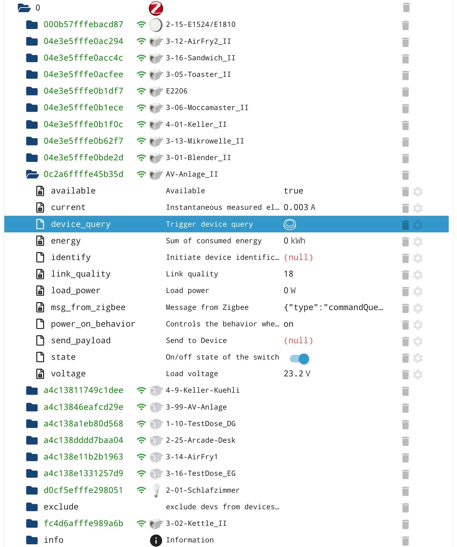

      konnte ich meinen Augen nicht trauen. Alles Faktor 10 zu niedrig
      Die nächste lief.

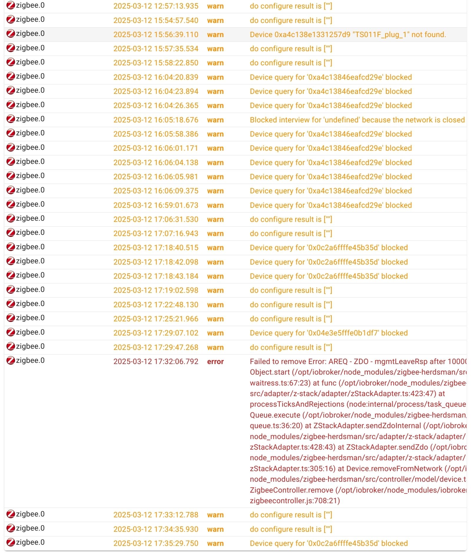

      Aber der log sah wüst aus
      zigbee.0
      	2025-03-12 12:57:13.935	warn	do configure result is [""]
      zigbee.0
      	2025-03-12 15:54:57.540	warn	do configure result is [""]
      zigbee.0
      	2025-03-12 15:56:39.110	warn	Device 0xa4c138e1331257d9 "TS011F_plug_1" not found.
      zigbee.0
      	2025-03-12 15:57:35.534	warn	do configure result is [""]
      zigbee.0
      	2025-03-12 15:58:22.850	warn	do configure result is [""]
      zigbee.0
      	2025-03-12 16:04:20.839	warn	Device query for '0xa4c13846eafcd29e' blocked
      zigbee.0
      	2025-03-12 16:04:23.894	warn	Device query for '0xa4c13846eafcd29e' blocked
      zigbee.0
      	2025-03-12 16:04:26.365	warn	Device query for '0xa4c13846eafcd29e' blocked
      zigbee.0
      	2025-03-12 16:05:18.676	warn	Blocked interview for 'undefined' because the network is closed
      zigbee.0
      	2025-03-12 16:05:58.386	warn	Device query for '0xa4c13846eafcd29e' blocked
      zigbee.0
      	2025-03-12 16:06:01.171	warn	Device query for '0xa4c13846eafcd29e' blocked
      zigbee.0
      	2025-03-12 16:06:04.138	warn	Device query for '0xa4c13846eafcd29e' blocked
      zigbee.0
      	2025-03-12 16:06:05.981	warn	Device query for '0xa4c13846eafcd29e' blocked
      zigbee.0
      	2025-03-12 16:06:09.375	warn	Device query for '0xa4c13846eafcd29e' blocked
      zigbee.0
      	2025-03-12 16:59:01.673	warn	Device query for '0xa4c13846eafcd29e' blocked
      zigbee.0
      	2025-03-12 17:06:31.530	warn	do configure result is [""]
      zigbee.0
      	2025-03-12 17:07:16.943	warn	do configure result is [""]
      zigbee.0
      	2025-03-12 17:18:40.515	warn	Device query for '0x0c2a6ffffe45b35d' blocked
      zigbee.0
      	2025-03-12 17:18:42.098	warn	Device query for '0x0c2a6ffffe45b35d' blocked
      zigbee.0
      	2025-03-12 17:18:43.184	warn	Device query for '0x0c2a6ffffe45b35d' blocked
      zigbee.0
      	2025-03-12 17:19:02.598	warn	do configure result is [""]
      zigbee.0
      	2025-03-12 17:22:48.130	warn	do configure result is [""]
      zigbee.0
      	2025-03-12 17:25:21.966	warn	do configure result is [""]
      zigbee.0
      	2025-03-12 17:29:07.102	warn	Device query for '0x04e3e5fffe0b1df7' blocked
      zigbee.0
      	2025-03-12 17:29:47.268	warn	do configure result is [""]
      zigbee.0
      	2025-03-12 17:33:12.788	warn	do configure result is [""]
      zigbee.0
      	2025-03-12 17:34:35.930	warn	do configure result is [""]
      zigbee.0
      	2025-03-12 17:35:29.750	warn	Device query for '0x0c2a6ffffe45b35d' blocked
      Ich weiss nicht, ob es an der 2.0.4 oder an den Dosen, oder am Coordinator liegt und was ich noch machen kann.

          @homoran Dann will ich mal etwas Kontext geben. Dazu fange ich mit dem Log an:
          Vorab - das Log ist schwer zu analysieren, da anscheinend die info Meldungen ausgeblendet sind. Das ist zur Deutung der Warnungen nicht gut.
          Device query for '0xa4c13846eafcd29e' blocked und alle vergleichbaren Meldungen stammen daher das der Adapter das Auslesen der Steckdosen auf max. alle 15 Sekunden (meine ich - ich hab im Code jetzt nicht nachgesehen) begrenzt. Ein Gerät häufiger auf diesem Weg abzufragen ist nicht sinnvoll.
          do configure result is [""] - diese Meldung kommt weil bei der 2.0.2 und 4 etwas am Configure gemacht wird. Sie weist darauf hin das versucht wird eine Dose zu konfigurieren, und die Funktion keinen Rückgabewert liefert. In wie weit das ein Problem darstellt wird noch untersucht. Deswegen die Meldungen.
          Blocked interview for 'undefined' because the network is closed - Diese Meldung kann kommen wenn ein Gerät kurz vor Ablauf des Timers zum öffnen des Netzes erkannt wird. In diesem Fall wird versucht ein Interview zu starten, während in der Zwischenzeit das Netzwerk geschlossen wurde. Eine klassische 'Race Condition'. Dieses musste in den Adapter eingebaut werden weil es Geräte gegeben hat die auf Grund von schlechter Hard/Firmware (Osram Plug 01) sich gerne mal ab- und angemeldet haben. Da sie die Netzwerkschlüssel noch hatten ging das auch bei geschlossenen Netzwerken und hat alle möglichen Probleme verursacht.

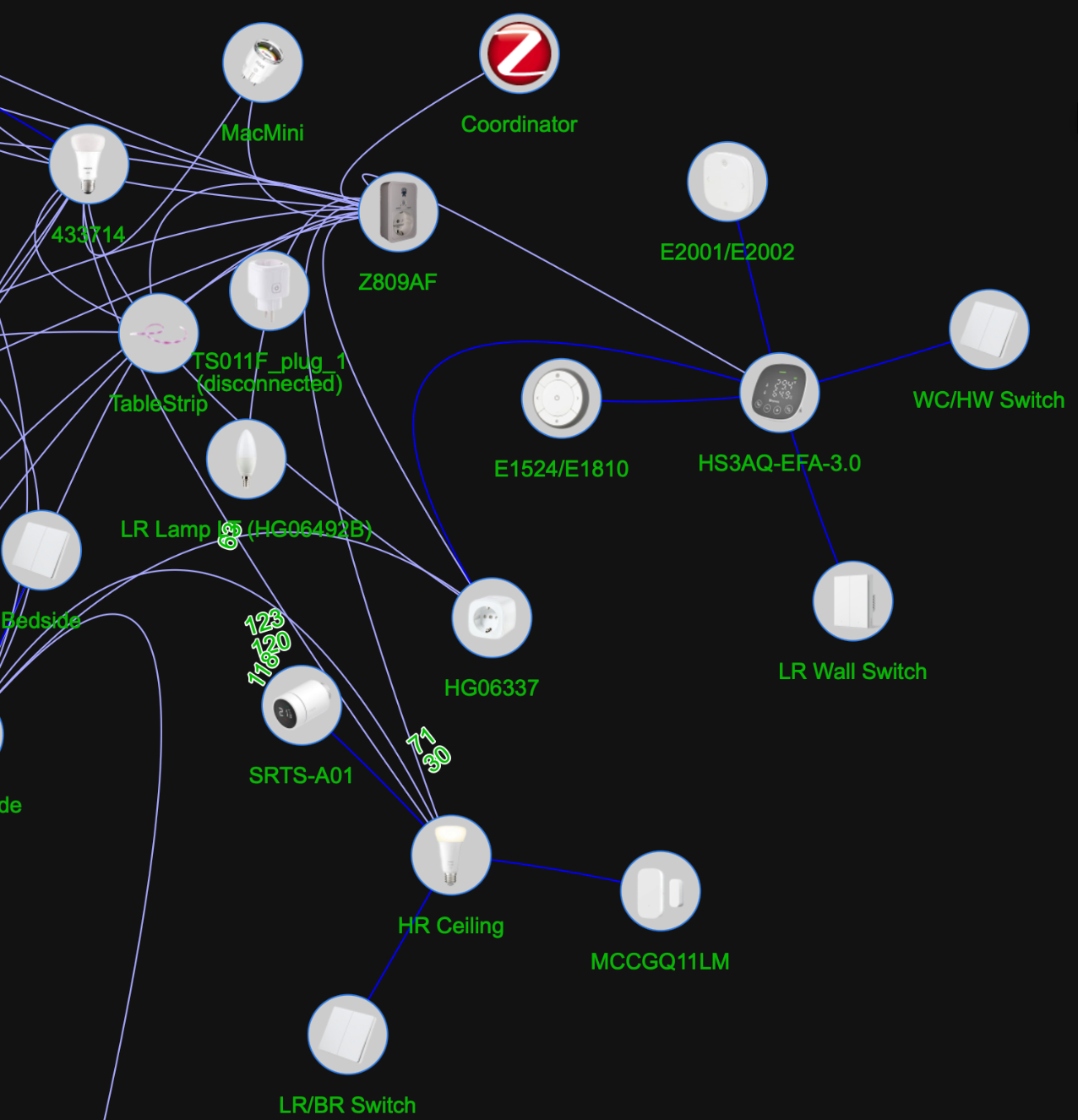

          Nein. Die Tatsache das die Dosen diesen Befehl nicht ausführen hat nicht direkt mit dem Routing zu tun. Es erschwert nur das Aufbauen der Netzwerkkarte. Das ist auch bei Deiner Karte zu erkennen - dadurch das keine Blauen Linien vorhanden sind kann nicht gesagt werden wie die Steckdosen im Mesh arbeiten. Das heisst aber nicht das sie es nicht tun.
          Ob diese Dosen generell ein Routing leisten oder nicht hängt von anderen Faktoren ab. Genauer habe ich mir die Dosen darauf hin bisher nicht angeschaut.
          Screenshot 2025-03-12 at 18.51.37.png Das beiliegende Bild aus meinem Netz deutet aber durchaus darauf hin das sie das tun.

          @homoran sagte in Zigbee - Fragen zum Verständnis:
          finanziell war das Experiment fast teurer als 8 HM Dosen
          Du kannst die aktuelle 2.0.5 Testversion installieren - da sollten zumindest die meisten der do Configure Warnungen weg sein, weil da zusätzlicher Code vorhanden ist. Ansonsten gilt leider das Zigbee nicht unbedingt immer 'günstiger' als andere Lösungen ist. Dafür gibt es leider zu viele 'Billigangebote' die halt primär Billig und nicht unbedingt Preisgünstig sind. Ikea ist da leider auch mit dabei.
          Nochmal zurück zur falschen Spannung bei Ikea - Es würde mir sehr helfen wenn Du da bei einer Überprüfung der Herkunft helfen könntest - dann kann ich entweder auf der Herdsman Seite oder im Adapter gegensteuern.

                                        Das Anlernen ist generell kritisch. Da geht jeder Hersteller seinen eigenen Weg, so das das Anlernen an einem 'beliebigen' Gateway (wie dem Zigbee Stick / Koordinator) ggf. mehrere Versuche braucht. Insbesondere auch deshalb weil anders als beim Herstellergateway ein Anlernen erst erfolgreich abgeschlossen ist wenn ein Gerät das Interview beendet hat, während ein Herstellergateway alleine basierend auf der ID des Gerätes schon die Funktionen zur Verfügung stellen kann.
                                        Dazu kommt das mit jedem neuen Gerät sich das Netzwerk 'aktualisiert', sprich Geräte die vorher ihre Nachrichten auf Weg A gesandt haben nutzen dann ggf. Weg B, und damit kommen die Nachrichten dann am Koordinator an.
                                        Ja, das kann tatsächlich manchmal vorkommen, dass im Pairing-Fenster das Interview noch nicht als successful gemeldet wurde, das Gerät trotzdem im Netz war und nach Reconfigure auch funktionierte.
                                        Allerdings habe ich seit der v2 Probleme mit dem abmelden.
                                        Gestern vor der 2.0.5 erschien beim Anmelden eines neuen Geräts das zuletzt gelöschte Gerät wieder auf der Zigbee Seite, ein erneuter Löschversuch führte zu dem Error im Screenshot.
                                        Heute tauchte im log mehrfach
                                        zigbee.0
                                        	2025-03-13 11:38:11.681	error	DeviceConfigure:Failed to DeviceConfigure.onDeviceRemove (Cannot read properties of undefined (reading 'hasOwnProperty'))
                                        auf.
                                        Anscheinend bei jedem Löschen eines LIDL Geräts, das ich mit IKEA ersetzen wollte.
                                        Mir fiel auch auf, dass die LED am Gerät "unendlich" weiter blinkte.
                                        Ich meine das sei früher nicht der Fall gewesen.
                                        Hab daraufhin das zuletzt gelöschte nochmal angemeldet und versucht zu löschen.
                                        Es erschien sofort wieder, ohne das der Pairing Modus aktiv war.
                                        Asgothian 1 Reply Last reply Reply Quote 0
                                        • Asgothian
                                          Asgothian Developer @Homoran last edited by Asgothian
                                          @asgothian sagte in Zigbee - Fragen zum Verständnis:
                                          zigbee.0
                                          auf.
                                          An dieser Stelle bist Du auf einen Bug aufgelaufen, der insbesondere bei einigen Steckdosen oft auftritt:
                                          • Wenn du die Steckdosen nicht erreichen kannst wenn sie aus dem Netz entfernt werden sollen dann bekommt die Steckdose das nicht mit und denkt daher weiter das sie Teil des Netzwerkes ist. In diesem Fall meldet sich die Steckdose durch die bekannte Netzverschlüsselung wieder an, und der Adapter akzeptiert sie, da sie gültige Daten hat.
                                          • Wenn du in diesem Fall die Steckdose versuchst zu löschen ohne den Adapter neu zu starten geht das schief Weil das System solche 'unsauber unterschobenen Geräte' nicht korrekt anlegt.
                                          Wenn du so eine Dose hast, ist der korrekte Weg zum löschen:
                                          • Steckdose an der Hardware zurück setzen, so das sie das Netzwerk nicht mehr kennt
                                          • Danach die Steckdose aus dem Adapter entfernen. Dabei den Haken bei 'löschen erzwingen' setzen, da der Adapter den Befehl zum entfernen nicht an die Steckdose senden kann.
                                          Dieses Verhalten ist auch Grund für die Fehlermeldung, da ein Gerät eine Konfiguration antriggert welches nicht mehr existiert. Der Adapter meldet das, läuft aber weiter.
                                          Nebenbei - Du schreibst von einem Screenshot - ich seh aber keinen 🙂
                                          A.
                                          Nachtrag - ich hab das gerade mit der 2.0.5. RC2 und einer LIDL Steckdose getestet - das funktioniert bei mir ohne Probleme.
                                          Homoran 1 Reply Last reply Reply Quote 1
                                          • Homoran
                                            Homoran Global Moderator Administrators @Asgothian last edited by Homoran
                                            ...und irgendwann kommt stop pinging device xy, becaue doesn't exist any more o.ä.
                                            Danke für deine Erklärung.
                                            muss dann mal zusehen, wie ich das nachträglich hinbekomme.
                                            Im Moment laufen nur IKEA Inspelning, und das anscheinend ohne Probleme.
                                            Was mir da schon aufgefallen war ist, dass ich mit LIDL kaum Zeiten im höheren Minutenbereich bekam, andauetn few seconds bis max. einstellige Minuten.
                                            Ikeas haben deutlich längere Aktualisierungs(???)zeiten, bis hin zu mehreren Stunden.
                                            my fault!
                                            hier der link zum post
                                            https://forum.iobroker.net/post/1257386
                                            Dann hab ich wohl die letzten Rückläufer bekommen, eine Woche später gabs keine mehr 😉
                                            bei mir spammt der 205rc2 allerdings auch immer noch das Log zu, und alles nur warn, kein info
                                            Asgothian 2 Replies Last reply Reply Quote 0
